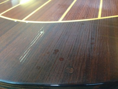

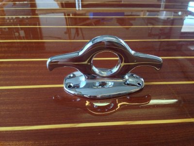

De kikker ligt los, als je goed naar het gaatje linksonder kijkt zie je witte bies zitten die door het hout loopt

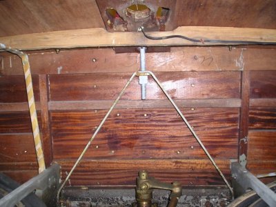

De kikker ligt inderdaad nog los. Hij zit met 4 schroefjes op het dek geschroefd. Dit is alleen maar voor de "sier"
Op het zowel het voor als achterdek zitten deze kikkers/hijsogen. Aan deze hijsogen kan de boot uit het water getild worden.
Het zou een beetje zwak zijn om dit aan het dek te bevestigen.
Zoals je op de foto hieronder kan zien (deze is van de kikker mid achter maar heeft het zelfde principe) wordt de kracht opgevangen door
een trekstang welke direct aan de kielbalk bevestigd wordt. Met het draadeind zet je het hijsoog op "spanning" zodat wanneer er getild wordt er geen kracht
op het dek komt maar dus op de kielbalk.

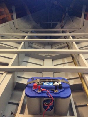

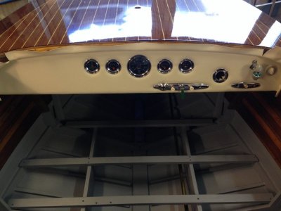

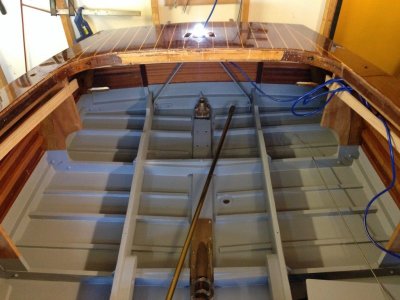

Beste Volgers,
Even een korte update tussendoor. Na een maand vakantie in USA de draad weer opgepakt en bezig met het opbouwen van de boot.
Het dashboard bekleed en alle meters erin gezet. Het toewerken naar het eind is geweldig!
Ook ben ik bezig met het opbouwen van de motor. Hiervoor een flink aantal onderdelen meegenomen uit de USA.

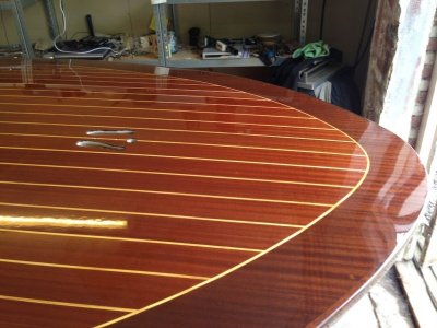

Laatste tijd besteed aan het in elkaar zetten en opstarten van de motor. Deze is nu klaar en loopt dus kan na het bekleden in de boot gezet worden.
Dit (paas) weekend de boot geschuurd om te kunnen polijsten. Eerst geschuurd met granaat P1500, hierna met platin 2 S2000 en S4000 (alle van festool).
Echt al het stof is er uit en het is nu een spiegelglad (mat) oppervlak. Morgen komt m'n festool RAP 150 set en ga ik proberen er weer glans op te krijgen.

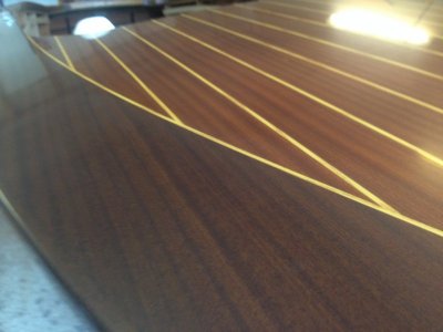

Na een hele dag polijsten met korrel 5000 en 8000 is het resultaat geweldig (al zeg ik het zelf)
glimt als een spiegel en stofvrij! Het is alleen wat lastig om het resultaat goed op de foto te krijgen..
