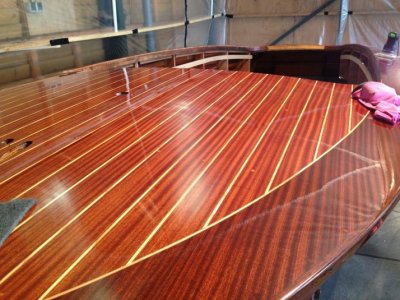

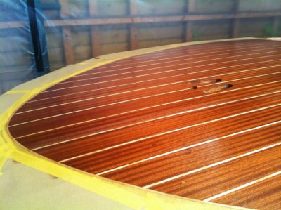

hier een foto update van het lakken. Eerst de binnenkant van het dek 2 x gelakt, hierna de buitenrand ingekleurd en ook 2 x gelakt.
De hele romp zit er nu 2 x in. Morgen scotchbrite er overheen en een nieuwe laag. Na 3 lagen (voorzichtig) waterproof schuren 320 en
weer 3 lagen opbouwen.

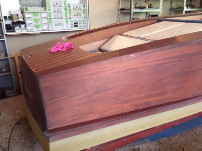

De boot uit z'n lakhok gehaald en weer in mijn werkplaats gezet. Nu al het chroom aan het monteren om de gaatjes voor te boren en te controlleren op compleetheid.
Hierna kan alles weg om verchroomd te worden. Komende winter het onderwaterschip en binnenkant afmaken. Volgend voorjaar het lakwerk afmaken en hopelijk varen!

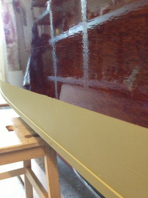

* het monteren van messing hoeklijn op de overgang van bodem naar zijkant. De onderwaterprimer
aan de zijkant aangebracht met een overlap over het lakwerk.

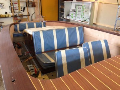

* Nieuwe zijpanelen gemaakt uit 4 mm multiplex welke bekleed worden. Alle banken en stoelen erin gezet en 2 stofferders
laten komen om offerte's te maken voor het vernieuwen van het interieur.

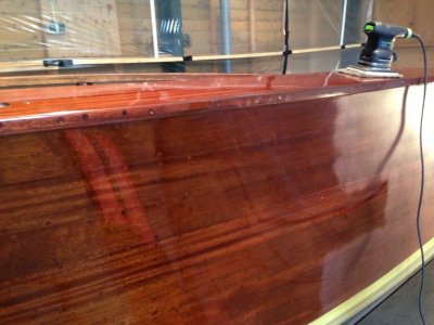

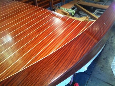

* De romp met de machine en korrel 320 weer helemaal vlak geschuurd. De lak, er zitten nu 8 lagen op, is de afgelopen maanden lekker uitgehard.
Het weinige stof en een enkel zakkertje eruit geschuurd en nu klaar voor de volgende +/- 10 lagen. Volgende week weer een nieuwe laktent bouwen en aflakken maar.
Ik heb voor het schuren trouwens een voor mij nieuw soort schuurpapier gebruikt welke mij door een kennis aangeraden werd.
Het is Mirka abranet passend op m'n festool RTS 400. Loopt niet snel vol en gaat lang mee.

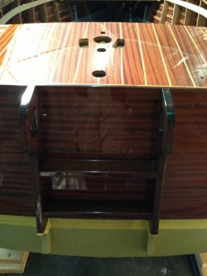

Voor ik begonnen ben met lakken heb ik eerst de zwemtrap op de spiegel gelijmd. Erg getwijfeld of ik dit
nu zou doen, of pas net voor de laatste laklaag. Het voordeel om het nu te doen is dat je mooie gevulde hoeken krijgt
waar de zwemtrap de speigel raakt. Het nadeel is natuurlijk dat het schuren en lakken veel lastiger is dan bij losse onderdelen.
De afgelopen weken weer 4 lagen lak aangebracht. Na de 3e laag weer machinaal geschuurd en de romp en het dek waren nu bijna "vol".
De laatste laag nu eens helemaal met de kwast aangebracht. Dan breng je 600 ipv. 500 ml. lak op per laklaag. Het is wel wat lastiger om
het egaal aan te brengen dan met de roller opbrengen en nakwasten.

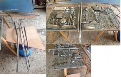

Verder heb ik de motor weggebracht voor revisie, het chroom is naar en verchromerij en de bekledingspanelen en stoelen naar de stoffeerder.

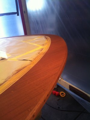

Voor de inkleuring heb ik kleurbeits gebruikt welke ik bij boesch nederland gekocht heb. Dit om de juiste kleur voor het model te krijgen.
Er zijn ook kleurbeitsen van andere merken, ik heb b.v. ook de epifanes mahoniebeits al gebruikt en die werkt ook prima.
Je kan het wel lakken als het verkleurd is, maar als je vanaf kaal hout begint, met kleuren en dan lakken, heb je wel een egaal gekleurd oppervlak.

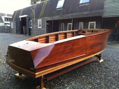

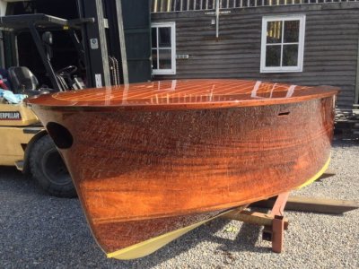

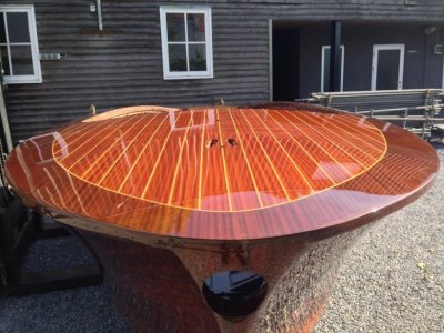

De afgelopen maanden besteed aan het aanbrengen van de laatste 10 lagen lak. Er zitten nu 18 lagen op en dit moet genoeg zijn. Ik laat 'm een paar maanden uitharden waarna de boot gepolijst kan worden.
De komende tijd besteden aan het opbouwen van de boot, te beginnen met de bedrading, schroefas en dergelijke.
Tevens afgelopen zaterdag m'n verchroomde beslag opgehaald. Ziet er weer uit als nieuw! Helaas zitten er in de volgende stappen weinig houtbewerkings handelingen. Maar ik blijf posten tot de boot klaar is.

Hoi Paul, Wat een spiegel! Niet te geloven wat strak. daar durf je bijna niet meer mee te varen. stel je voor dat een meeuw ...... Succes met het afbouwen! ik blijf volgen.
Okke
29 mei 2010
510
12
Wow! Mooi!
Ik schrok wel van de onderkant/zijkant tot ik besefte dat het het grind is wat er in weerspiegeld :p .
