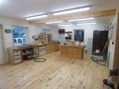

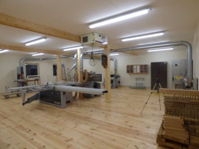

Vandaag de nieuwe Jet luchtfilter (groot model) aan het plafond gehangen. Ik had er al lang één in mijn vorige ruimte en dat werkt zeer goed, maar voor deze ruimte had ik het grote model nodig.
Zo ziet de assemblage ruimte er nu uit, de "oude" werkbanken heb ik proberen te schikken hoe het kon, maar in de toekomst ga ik het grotendeels herbouwen. De achtermuur is ideaal voor een "wall of chaos".

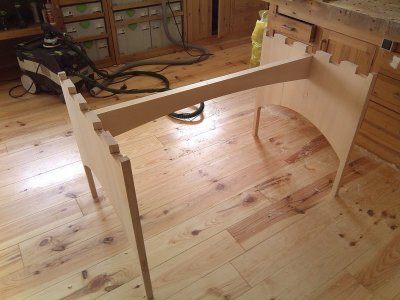

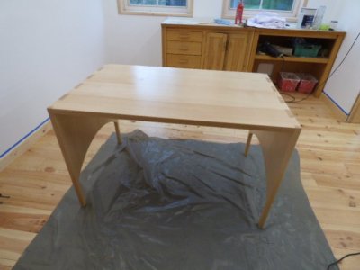

Het eerste werkstuk dat af is, een toon ruimte tafel voor een klant met zwaluwstaartverbinding.
Zover bevalt de workflow mij goed, ik kan nu aan meerdere projecten tegelijk werken in verschillende stadia van afwerking zonder dat het onoverzichtelijk gaat worden.
Toen ik de opdracht aannam dacht ik wel een manier te vinden om dit machinaal te doen, maar helaas niet. De staarten kon ik deels uitzagen op de paneelzaag maar de rest was met de hand, het is uiteindelijk zeer goed uitgekomen.

Knap,
heb je eerst de boog uitgezaagd, en daarna de poten ertegen gekleefd, of de poten incl. de boog uitgezaagd met een wipzaag?
BenchWorks
23 mrt 2011
1.695
Boirs, België
Knap,
Alles eerst gelijmd maar natuurlijk kortere planken voorzien voor het boog gedeelte, daarna grof uitgezaagd en dan een mal gemaakt met een bovenfrees om een perfecte boog te hebben.
En met die mal en een kopieerring de boog gefreesd.

Een heel mooie werkplaats geworden. Fantastisch, respect en grote waardering heb ik hiervoor.
Je mag er heel zeker mee pronken hoor.
Ik wens je heel veel werkplezier toe.

Je hebt een jaloersmakend mooie werkplaats voor jezelf gemaakt.

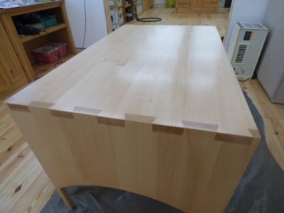

De tafel is trouwens schitterend (eiken ?). De zwaluwstaarten lijken bijna wel 3D.
Heb je nog een verbinding onder het blad gemaakt? Zou je daar een foto van kunnen maken?
Met zulke mooie resultaten zal je niet snel zonder opdrachten zitten.

Hier is een foto van tijdens de assemblage, onderaan is een gebogen ligger die er langs boven ingeschoven is met een zwaluwstaart. Het is beukenhout 30mm dik
@Ronald, De akoestiek is nu eigenlijk erg goed geworden nu dat het gemeubeld is. Toen alles leeg was weerklonk het sterk. Als je buiten bent hoor je de machines praktisch niet draaien.
