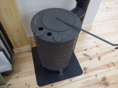

De deom turbo is ook éénvoudig in gebruik, er zitten twee kleppen op. Eén doe je open bij het starten en openen van het deksel (om geen rook te hebben bij het openen), daarna verschuif je ze weer om de intensiteit te regelen. De andere klep moet je gebruiken voor een soort standby functie waar hij heel traag brand om bijvoorbeeld na een nacht of halve dag nog vuur te hebben. Zo dump je er weer hout in en ben je vertrokken. Maar zolang de bak onderaan niet gevuld is met voldoende as dan gaat hij lucht trekken via de kieren en niet correct branden.

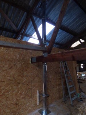

Een installateur vroeg €2600 om de buizen te plaatsen incl materiaal, ik ga dus zelf alles doen. Het materiaal heeft mij iets minder dan €1000 gekost via een webshop, veel geld voor 7m buizen maar hier in de handel betaal je daar €1800 voor.
In de late namiddag ben ik begonnen met het plaatsen en tegen de avond zat ik tot onder het dak maar het was te donker om verder te gaan.

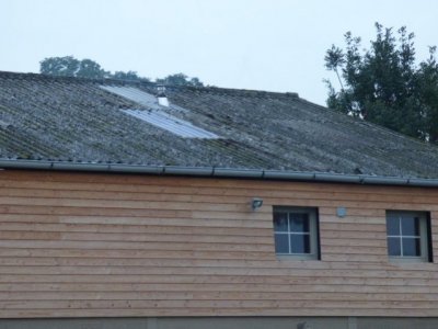

Morgen doe ik het laatste stuk door het dak, hier liggen eternit golfplaten met asbest dus ik ben er twee nieuwe gaan halen zonder asbest want ik wil niet door die oude platen gaan zagen natuurlijk.

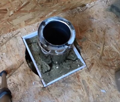

Bovenaan heb ik latten geplakt om de afsluitring te kitten aan het plafond, er is 3cm afstand tussen de gipsplaat en de buis, minima is 2cm.
De uitgang van de kachel is 125mm en de binnendiameter van de pijp die erover schuift is 130mm, is dit geen probleem of moet ik dat beter doen passen?
Voor de doorgang door het plafond heb ik een gipsplaat omkasting gemaakt op minimaal 80mm van de buis en opgevuld met rotswol (hier komt een rvs afdekplaat op)
Lijkt dit goed? Ik heb het opzettelijk niet volgepropt en wat ruimte gelaten omdat ik gelezen heb dat de warmte weg moet kunnen?

Ik heb voor de kachelpijp doorvoer van de houten vloer een raveel gemaakt en beton gestort met wapening, met een emmer als uitsparing.
Werkt ook.
Officieel moet je in NL een omkast maken vanaf de eerste vloer doorbreking tot aan de uitmonding. Ook bij DW RVS.
Alleen bij isoduct hoeft dat niet meen ik. Overigens: wat een prachtige vloer en harmonieuze ruimte, mooi hoor.

Hier in BE hoeft dat niet omkokerd te worden, degenen die ik erover aangesproken had zeiden toch van niet, de NL webshop waar ik besteld heb zei het meteen.
Je mag hier ook van DW naar EW gaan, oorspronkelijk wilde ik de buis door de wand doen gaan, en dan naar boven door het appartement telkens enkelwandig om warmte te stralen met dubbelwandige wand doorgangen. In NL mag dat niet maar hier blijkbaar wel.
Ik heb het uiteindelijk niet gedaan want de locatie van de buis kwam niet goed uit en een buis van 2-300 graden die door je kamers loopt is misschien niet top. Ze zou dan ook te snel kunnen afkoelen en condenseren binnenin waardoor ze snel vol vuiligheid zou raken.

Leve de harmonisatie binnen Europa. Ik heb voor de oplossing met beton gekozen, omdat ik de overgang van EW naar DW (minimaal 30 cm onder het plafond) niet zo mooi vond. Ik wil een rechte zwarte pijp van kachel naar plafond. Vandaar de keuze, de overgang naar DW maak ik nu uit het zicht. Maar je moet daar wel de ruimte voor hebben natuurlijk. Mijn RVS DW schoorsteen heeft overigens een minimale afstand van 50mm, er zit 35mm isolatie in.
Hier de Nl regels voor vuurplaatsen en kachels in een pdf. http://www.firemaster.nl/uploads/Folder-Brandweer-zwijdrecht.pdf

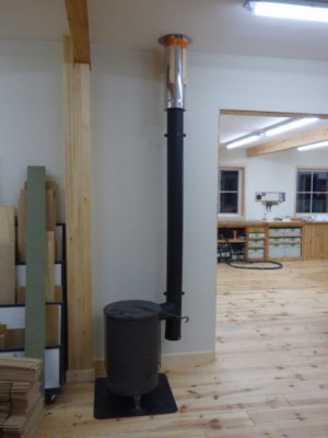

Het buizennet is afgewerkt, of toch bijna. Ik ga er nog een stuk van 50cm bij doen want het komt te laag uit maar voorlopig kon ik het testen.

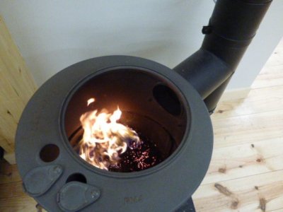

Bij de eerste verbranding rookt de kachel en de buizen, dat is normaal want de verf moet "bakken". De bodem heb ik gevuld met zand want normaal gezien moet je er as in laten liggen tot aan de grille.
Meteen getest met een halve emmer beuk schaafsel en het brand eigenlijk erg goed, beter dan verwacht. Door de buis die de lucht in het midden van de haard blaast krijg je een "turbo" effect zoals bij een blaasbalg.
Daarna nog twee emmers erin gedaan, door de trek van de pijp heb je bijna ook geen stof omdat dat opgezogen wordt. Als je de tweede klep open doet voordat je het deksel eraf neemt heb je ook geen rook bij het openen.
Twee nieuwe golfplaten gelegd omdat ik natuurlijk niet wilde zagen in de oude asbestplaten, er is niet opmerkelijk veel rook te bespeuren, hier was er schaafsel aan het branden.

Is die schoorsteen niet iets te laag? Ik begreep van de kachelspecialist die vorige week een schoorsteen bij ons plaatste dat de schoorsteen minimaal 50 cm boven de nok van het dak moet uitsteken.

Het heeft niet zozeer met regelgeving te maken (alhoewel hier in NL ?) maar meer met de trek van de schoorsteen. Boven de nok uitstekende is die het meest.
Er is wel degelijk regelgeving. Die is tamelijk uitgebreid en niet altijd zo eenvoudig te interpreteren.
Een schouw moet niet noodzakelijk boven de nok uitkomen.
In het algemeen komt het neer dat je met valwindafleider (kap) minstens een halve meter hoger dan het dak moet komen, zonder valwindafleider minstens een meter.
Op bladzijde 47 van onderstaand document vindt je de juiste afmetingen.
http://www.faip.be/documenten/spreekbeurten/D2Stookplaatsnormen2009.pdf
