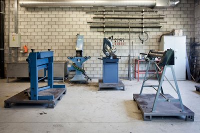

We hebben onder onze machines in de metaalwerkplaats ook een soort pallets zitten. Dit zijn zelfgemaakte metalen constructies waarop de machines zijn vastgezet. Ze zijn eenvoudig te verzetten met een palletwagen (transpallet voor de Vlamingen), terwijl ze toch heel stevig staan. Erg handig als je plaats nodig hebt of als je het atelier wil schoonmaken.

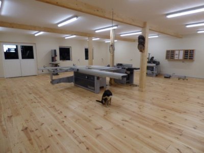

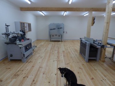

Parket af, plinten gemaakt en gelegd (er moet nog een laag olie op, vandaar de maskeer tape) en de machines beginnen verhuizen.
Hiervoor heb ik een transpalet gekocht met polyurethaan wielen, dat had ik al langer nodig en zo kan ik makkelijk de machines verplaatsen en zware spullen naar binnen rijden zonder sporen te laten. Ik zal die ook gebruiken om materiaal op de vloer boven de werkplaats beter te stockeren. Nu leg ik alles op de rand met de heftruck maar had niets om het verder te leggen om meer te kunnen stockeren.

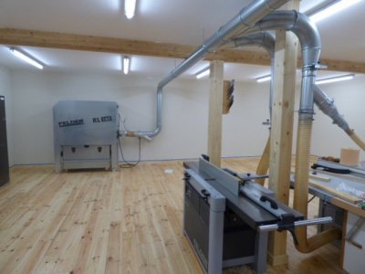

De afzuiging is het volgende punt, het was makkelijker geweest had de buis aan de linker kant gestaan van de afzuiger. Naar het schijnt kan je dat nog draaien. Anders moet ik een vervelende boog maken om naar links tegen de muur te gaan en van daar naar de verschillende machines.
Ik ga mijn huidig buizen systeem niet hergebruiken, dat had ik in elkaar geknutseld met spiraliet en onderdelen van Felder met bruislijm en tape. Maar nu wil ik graag een volledig systeem. Er is hier een bedrijf in de buurt dat zulke systemen verkoopt, ik ga daar eens langs gaan.

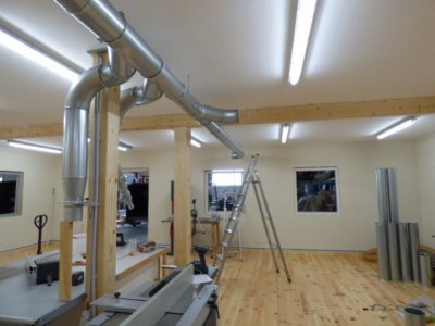

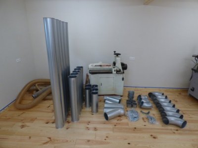

Begonnen aan de afzuiging, mijn spiraliet buizen ga ik niet hergebruiken. De kleppen en andere onderdelen van Felder kan ik wel hergebruiken want die zijn compatibel met deze buizen van bij "ducomat", het zijn nagenoeg dezelfde maar dan beter, de bochten zijn niet in segmenten maar werkelijk geplooid. Het is ook in het algemeen goedkoper, sommige Felder onderdelen zijn meer dan 2x duurder.
Op basis van een plan en foto's hadden ze mij een berekening gedaan, maar dat was gewoon een abstract diagram dat in de werkelijkheid geen precies idee gaf van waar de buizen exact gingen komen enz.... Dan heb ik het zelf maar gedaan in sketchup en op basis daarvan hebben ze mij een materiaallijst opgesteld.

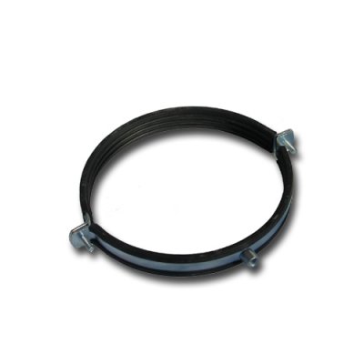

Wat minder is zijn de buisklemmen, die spannen amper de buizen waardoor ze nog speling hebben. Ik doe er dan ook een een soort luchtdichtings silicone op die ik nog over heb van de dampremfolie. Ze hebben daar wel meerdere soorten klemmen, met rubber dichting of snelspan. Ze hadden mij niet echt gevraagd welke ik wilde.
Ze hebben ook geen eigen systeem om de buizen aan het plafond vast te maken, een beetje raar. De klemmen die ze mij erbij gedaan hebben zijn onbruikbaar want er zit gewoon een gat in, geen schroefdraad of zo. Gelukkig heb ik de vorige kunnen herbruiken van bij Wildkamp. Bij Wurth heb ik schroeven gehaald met aan één kant houtschroef voor in het plafond en aan de andere kant m8 draadschroef, dan met een lange moer een een draadstang op maat gezaagd verbind ik het geheel want ik moet op 20cm onder het plafond hangen om onder de balken door te komen.

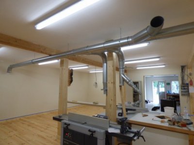

Zoals te zien op de foto onderaan staat de klep voor de paneelzaag op 2m hoogte, kon niet echt anders wilde ik de 50mm slang voor het zaagblad boven de tafel doen uitkomen. Later zal ik daarvoor een oplossing proberen vinden.

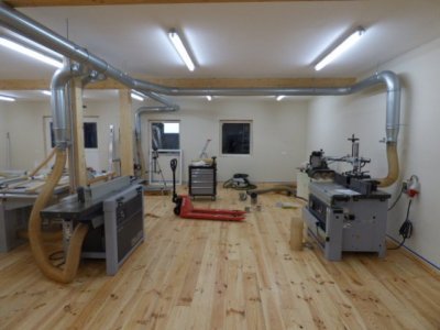

Afzuiging is functioneel, ik heb het plan niet volledig gevolgd zodat de buizen onder een lijn van plafondbalken zouden vallen om die daarin vast te maken, en ook om ze niet onder de verlichting te doen vallen.
Hier en daar was het wat puzzelen om het juist te laten uitvallen.
Wat eerst opvalt is het geluid van de afzuiger in een gesloten ruimte, dat is praktisch luider dan de machines. Hiervoor stond hij namelijk verder van de machines en op een zolder. Wat nog opvalt is dat de zuigkracht sterker lijkt, vroeger vloog een klein deel van het zaagsel/schaafsel weg bij het zagen op schaven, nu zie ik zo goed als niets meer. Je ziet het zelfs wegvliegen en dan omkeer maken in de lucht om toch opgezogen te worden.
Misschien komt het doordat dit buizensysteem volledig in 160mm buizen is en enkel voor de kleppen gaat naar 120mm, de buizen zijn misschien ook luchtdichter. Bij alle kleppen die toe zijn hoor je sterk hoe de lucht door de kieren gezogen wordt. Vroeger hoorde je van dichtbij wel iets maar nu hoor je ze allemaal van ver fluiten.
Bij de afzuiger heb ik nog een doodlopende aftakking gemaakt om een vloer afzuiger te plaatsen om het vuil in te borstelen, maar ook als extra uitgang voor een eventuele andere machine op wielen. Ze hadden geen verlopen meer om van 160 naar 120 te gaan dus heb ik die voor het moment dichtgeplakt.

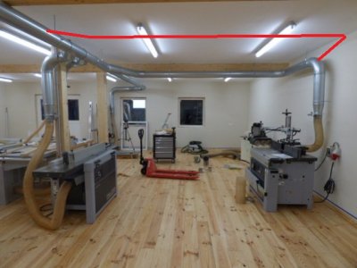

Misschien een domme vraag, maar waarom plaats je de aftakking van de toupie niet VOOR de aftakking van de schaaf en zaag zodat je geen terugkerende bocht moet maken naar je toupie?
Zoals ik het nu zie hangt er ook niets in de weg om naar de toupie te gaan (tussen de lichten)

@Rhynix
Toen de buizen geplaatst waren vroeg ik mij juist hetzelfde af, ik denk dat ze bij ducomat mij een schema gemaakt hadden waar de buis naar de frees in het midden lag van de ruimte, juist na de buizen voor de zaag/schaafbank. Op zich was dit een grote verbetering op wat ik eerst bedacht had want ik wilde per se tegen de muren blijven en zo rond de ruimte gaan en telkens van daar vertrekken naar de machines. Maar dat was veel langer geweest met meer bochten, soms heb je een buitenkijk nodig om je het overduidelijke te tonen. Hier loopt één centrale buis recht door de ruimte, eenvoudig en efficiënt.
Ik had daarna de buizen in sketchup gemaakt en en het schema aangepast aan de verlichting e.d. ik wilde ook geen buizen boven het werkgebied van de machines, blijkbaar zonder op te merken dat deze buis voor de andere had kunnen vertrekken.

Komt die resonantie ook niet van het type beugel? Ikzelf heb beugels gebruikt met een rubber binnenkant:
