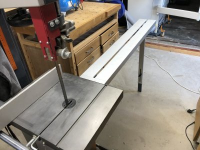

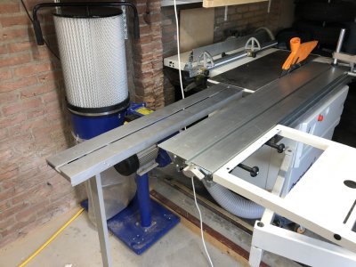

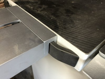

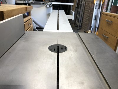

Ondanks de hitte heb ik vandaag toch een klein klusje gedaan, namelijk de beugels voor de Aigner verlengtafel aan de SCM en aan de lintzaag bevestigd.
Het stelt niet zo veel voor. Malletje maken om de gaten op de juiste plek te krijgen. Gaatje boren, gat groter boren tot de juiste diameter en dan schroefdraad tappen. Het gietijzer van de SCM is een stuk harder dan van de Hammer N3800.
Ik heb nog een 3e beugel en die komt ook aan de SCM en komt bij de frees. Nu moet ik eerst het gat voor de frees Laten watersnijden en dan kan ik bepalen waar de beugel precies komt.

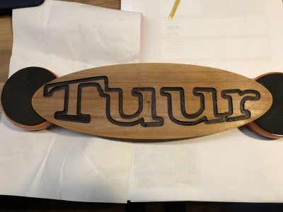

Mijn broer heeft een zoontje gekregen en daarvoor heb ik dit naaamplaatje gemaakt. Het is van een stukje kersen dat eerst als vensterbank diende bij het huisjesbed. Het is gemaakt met de CNC, de letter zijn ingekleurd met een watervaste stift en er zitten een paar laagjes Osmo hardware op.
Het maken stelt niets voor, vandaar dat ik er geen foto’s van heb gemaakt. Het was het herzagen van een plankje, onder de CNC leggen, beetje bijschuren, letters inkleuren en een nieuw laagje Osmo erop. Samen misschien een half uurtje werk (+ 15 min CNC-en).

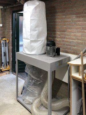

Ik zie dat mijn vorige bericht alleen een foto was. De tekst is weggevallen.

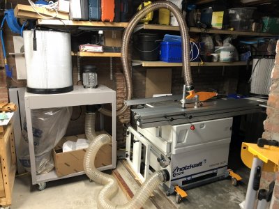

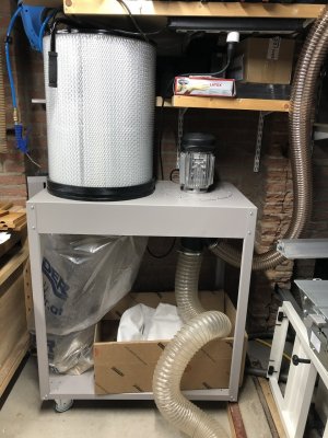

Soms zie je van die advertenties op Marktplaats, waarvan je denkt:”Het zal wel.” Dit was er ook zo een, namelijk een Felder AF14-afzuiging van een paar jaar oud die omschreven was als in nieuwstaat. Nu dacht ik dat dit een verkooppraatje was. Maar de prijs was niet te hoog en de afzuiging stond vlakbij. Ik ging kijken en de afzuiging was ongebruikt. De filter en zak zaten nog in de originele verpakking! De verkoper had een Hammer N4400 gekocht en moest de afzuiging er bij kopen. De oorspronkelijke koper had de lintzaag en de afzuiging een paar jaar geleden gekocht en beiden nooit gebruikt. Dat snap je toch niet? Dan koop je zulke dure apparaten en dan gebruik je ze niet. De N4400 heb gezien en was inderdaad in nieuwstaat.
Nog even met de verkoper staan praten en naar zijn machines gekeken. Naast de N4400 stond er een Hammer A3 31 met spiraalas en een B3 Winner. Een leuke collectie Hammers!

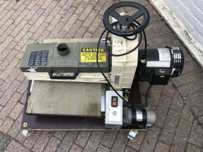

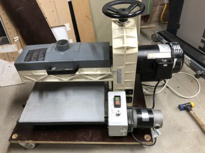

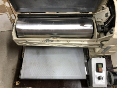

Nog een nieuwe, maar hele vieze, machine:
Het merk is eraf, maar het is een Jet 16-32 vandikteschuurmachine met een schuurbreedte van 40,5 cm (16”). De zijkant is open, dus je kunt het werkstuk er 2 keer doorhalen, waardoor je in totaal 91 81 cm (32”) breed kunt schuren. Na een paar uurtjes poetsen en het overspuiten van wat delen zie het er al heel anders uit. Het is niet perfect, maar al heel veel beter!

Je moet wat geluk hebben, want ze worden inderdaad weinig aangeboden. Ik gebruik ze te weinig om een nieuwe te verantwoorden. Nieuw kosten ze in deze maat tussen de €799 (HBM) en €1700 (Laguna, Jet). Die laatste zijn wel een stuk beter en uitgebreider dan de mijne. De Laguna Supermax 16|32 is wel de mooste met de ingebouwde digitale hoogtemeter en het innovatieve systeem om de hoogte te verstellen.

Klein rekenfoutje bij de opgetelde schuurbreedte 🤓 Maar opnieuw: Leuke toevoeging aan de werkplaats!

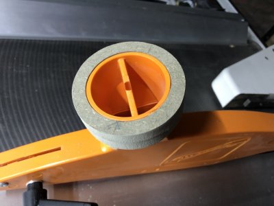

De afzuiging heeft een aantal aanpassingen gekregen. De filter is vervangen door een microfilter van HBM. Deze is wat minder hoog dan de originele filter en past daardoor net onder de plank met de compressor. Felder heeft ook een microfilmen, maar die is veel hoger en duurder. Deze is wel klasse M.
Daarnaast heb ik een verloopstuk van 1 x 140mmm naar 1 x 120 mm en 1 x 80mm geplaatst. Zo kan ik ook boven het zaagblad van mijn zaagtafel het stof/zaagsel wegzuigen en de 80 mm kan ik ook gebruiken voor de vandikteschuurmachine. Ik moet wel nog een paar koppelstukken maken, want de diameters van de verschillende machines zijn meestal niet 80mm of 120mm. De CNC is heel handig om die koppelstukken te maken:
De afzuigslangen moet ik nog goed wegwerken.
