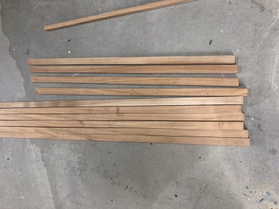

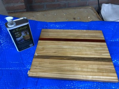

De boekenplankwand moet even wachten. Wij hebben een vouwwagen gekocht met keuken. Nu kon je daarvoor een aparte snijplank kopen die precies past in de keuken. Die was €75, maar het is natuurlijk goedkoper en leuker om er zelf een te maken van wat restjes. Nu had ik nog wat inlands kers liggen:

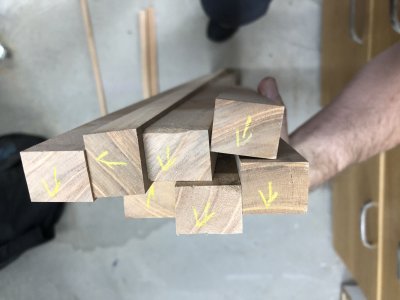

Paar strookjes van gezaagd, want anders was het niet dik genoeg. De SCM zaagt zeer fijn en de rolwagen was zeer handig. Alleen is mogelijk mijn afzuiging te zwak. Bovenkant aangegeven:

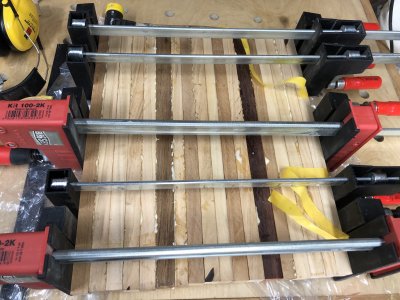

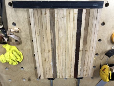

Alleen kers is maar saai, dus ook een stukje inlands noten en wat padoek ertussen. Nu wordt soms gezegd dat padoek kan irriteren, maar een klein stukje in een snijplank kan wel.

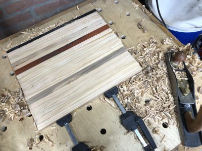

En dan kan het schaven en schuren beginnen.
Met een Lie Nielsen #62 is dat een leuk klusje.
Nog niet klaar, maar het begint ergens op te lijken.

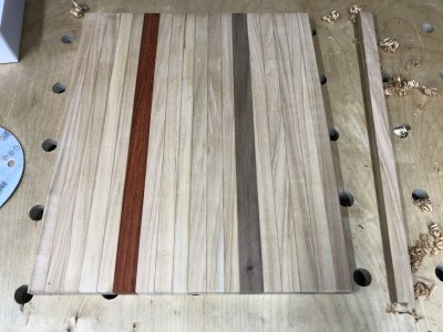

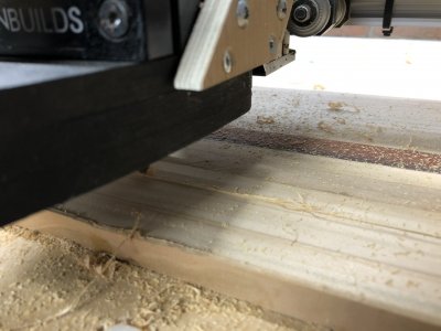

De snijplank is bijna klaar. De snijplank heb ik op de CNC verder gevlakt.
Helemaal vlak!
En dan ziet het er zo uit:
Laagje olie

Ben ik net blij met m'n Hammer A3-31, gebruik jij er 'gewoon' een CNC voor. Baas boven baas...(y)(tikkeltje jaloers)
Maar dan heb je 'm niet voor niets staan, toch?
Ik kan niet jaloers worden op werk met een CNC-machine heeft niks meer met vakmanschap te maken.
