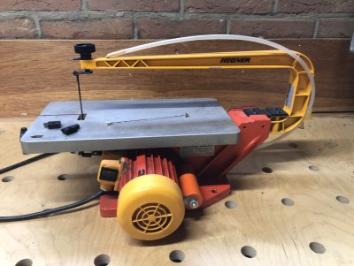

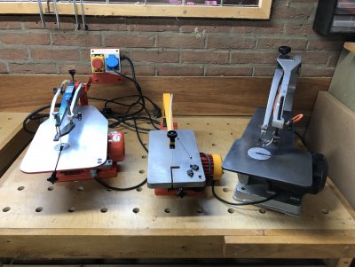

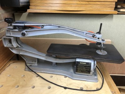

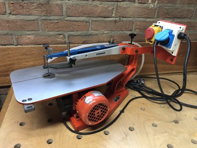

Hoera! Mijn Hegner en Huvema hebben een liefdesbaby gekregen!
Met de trotse ouders:
De papa:
En de moeder:
Ik kwam 2 Hegners tegen en deze heb ik opgeknapt. Nu moet ik kijken welke ik hou. De grote Hegner is een Multicut 1 en dat is van de 3 de beste machine. De kleine is een Hegner Junior en die is wel weer fijn voor mijn kids. De grote is degene dis ik al had en is een Huvema HU 22 BS. Dat is degene met het grootste bereik van de 3 en is ook de krachtigste. De Junior ga ik zeker verkopen, maar tussen de andere 2 twijfel ik nog. De Multicut is zeker de beste van de 2, maar levert veel meer op bij een verkoop. Maar de Huvema gebruik ik amper en dat zal waarschijnlijk ook gelden voor de Multicut. Dan kan ik misschien beter de goedkope houden.

Mijn visie is: als je het zelden gebruikt wil je zeker dat het een goed functionerende machine is, anders ga je hem door problemen/gedoe nòg minder gebruiken en kan je hem beter helemaal verkopen 😄
L.N.
11 jul 2014
2.299
1.198
Klopt, maar de Huvema is een goed werkende machine. Hij trilt alleen iets meer dan de Multicut, maar dat is niet erg. En toch gebruik ik deze weinig, omdat ik weinig werkzaamheden heb waar ik deze bij kan gebruiken....

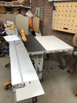

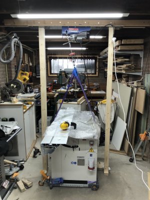

De zaag is binnen!
Mijn werkplaats is een grote bende, want alles moest overhoop, zodat de zaag de garage binnen kon. De zaag staat op een Bora onderstel en om dat er onder te krijgen moest ik de zaag optillen. Dat heb ik met een elektrische lier gedaan. Maar omdat ik niet wist of de nokbalk het zou houden heb ik deze versterkt door er 2 balken tegen aan te schroeven. Daarnaast heb ik 2 staanders net naast de zaag gezet, zodat de overspanning minder groot is. Waarschijnlijk overkill, maar better safe then sorry!
Nu ben ik bezig met opbouwen:

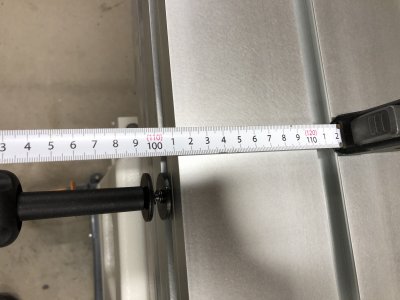

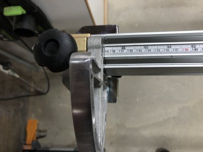

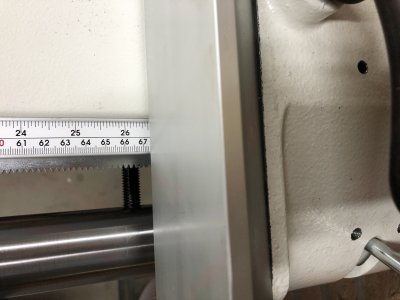

Ja, mijn werkplaats is wel heel vol zo. De beperkte ruimte maakte ook wel dat ik twijfelde over een andere zaagtafel. Maar mijn oude zaagtafel moest ik ook dwars zetten om te kunnen en dan had ik ook niet veel plaats. Er zijn ook weinig kleine zaagtafels met een roltafel net naast het zaagblad. SCM heeft nog een kleiner model (SC 1 C), maar die was een stuk lichter (lager gewicht, minder vermogen motor) en met een andere en minder fijne langsgeleider. Record Power heeft ook een model, maar Baptist verkoopt dat model niet vanwege de slechte ervaringen.

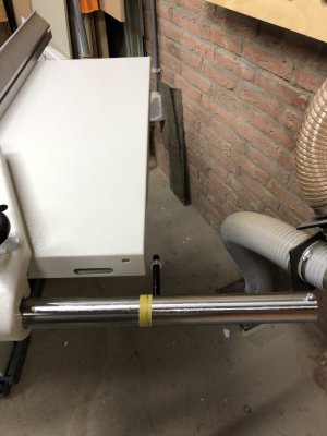

De zaag past eigenlijk net niet, waardoor ik een stukje van de stang van de langsgeleider moest zagen:
Dat betekent natuurlijk dat de maximale afstand tussen het zaagblad en de langsgeleider minder is dan eerst. Die is nu bijna 68 cm.

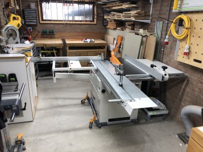

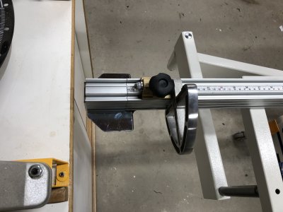

Hierdoor past de zaag net langs mijn afkortzaag:
Links van het zaagblad heb ik ruim 119 cm met de flipstop en zonder flipstop 8 cm meer.

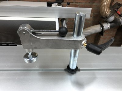

Deze zaag heb ik ook uitgezocht, omdat de roltafel er gemakkelijk af kan. Dat is 2 sterknoppen losdraaien en hoeft niet opnieuw ingesteld worden nadat je deze weer terug hebt gezet.
Dan heb ik iets meer ruimte naast de zaag.

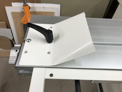

De zaag komt met klem en de klem om de schors van een schaaldeel te halen.
Een kleine driehoekig stukje heb ik nog niet geplaatst, want het schroefgat was verkeerd geboord. Ik moet nog kijken of ik die dat zelf opnieuw boor en schroefdraad tap. Maar ik wacht ook op een Aigner verlengtafel en die komt op die plek. Dan moet ik toch nieuwe gaten boren en schroefdraad tappen.

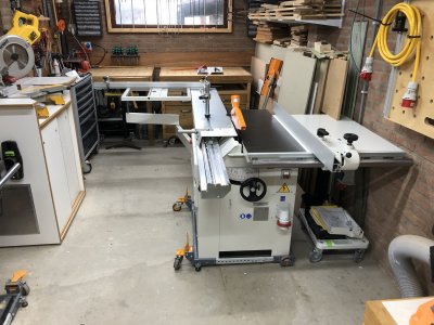

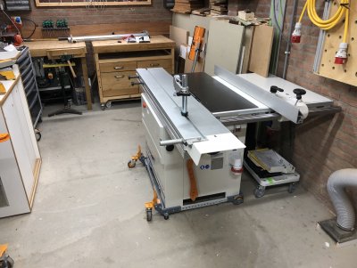

Achteraf was ik toch nog niet helemaal tevreden met mijn inrichting, want ik had door de zaag weinig ruimte meer om te werken. Nu moest ik de rest van de garage toch aanpakken, want we hebben een vouwwagen gekocht. Door de opslagrekken ging deze niet in de garage. De oplossing was om de rekken te vervangen voor hangende planken (12mm MDF met een 44mm vurenbalkje als ondersteuning.
En dan passen alle spullen in de garage. De zaag staat op de plek waar eerst de CNC stond. hierdoor heb ik achter de zaag circa 200 cm tot aan de vouwwagen. Mocht ik meer ruimte nodig hebben, dan kan ik de vouwwagen naar achter rijden. Links van het zaagblad (rechts op de foto) heb ik nu ongeveer 135 cm ruimte. De vriezer op de foto gaat nog weg.
Vervolgens alle spullen terugzetten.:
Eigenlijk moet ik nu wel de titel van dit topic aanpassen, want mijn werkplaats is nu een paar m2 groter.

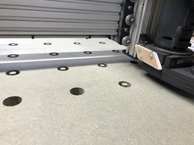

Even een teaser waar ik mee bezig ben:

Het wordt geen MFT blad.
