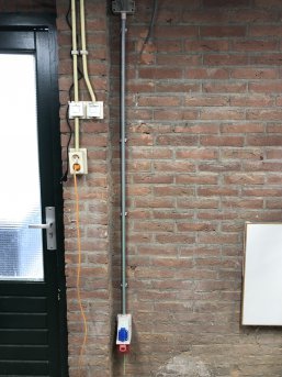

Het voordeel van de hele situatie is dat ik iets meer tijd heb. In wat verloren uurtjes ben ik begonnen aan 3fasenaansluiting voor de SCM. Een gedeelte laat ik door een elektricien doen (zoals de aanpassing van de meterkast) en een gedeelte doe ik zelf. De meeste kabels liggen er ondertussen al en nu ben ik bezig met de installatie van de CEE-WCD's. Het trekken van de kabel door de kruipruimte was een leuk klusje :(.
Het zijn gecombineerde 230V/400V-WCD's, want ik heb maar 1 230V-groep in de garage. Tot nu toe heeft dat geen problemen opgeleverd, maar op deze manier kan ik gemakkelijk een 2e 230V-groep maken. Er komen 2 CEE-WCD's en dat is voorlopig genoeg. Maar ik heb op strategische plekken lasdozen gemaakt, zodat ik in de toekomst gemakkelijk nog een aantal WCD's bij kan plaatsen als dat nodig is.
CEE-WCD aan de muur met een mooie slagvaste buis en net bovenin is nog de lasdoos te zien.

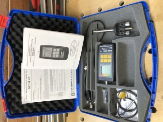

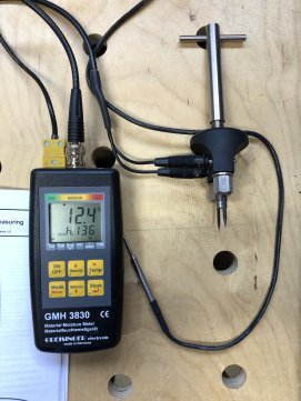

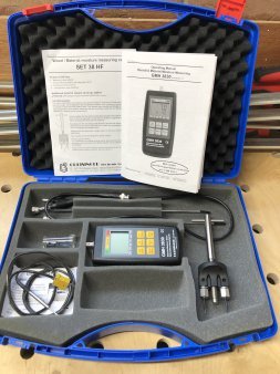

Op Marktplaats kwam ik een vochtmeter voor een goede prijs tegen, dus gelijk maar gekocht. Het is een Greisinger 3830 met 38 HF-set, waardoor deze met inslagelektrodes en thermometer komt.
De meter met inslagelektrodes en thermometer
De complete set

Waarom denk je dat die niet mogen? Ik ben absoluut geen expert, dus ben wel benieuwd waarom je dit denkt.
Infinity
26 sep 2019
226
28
Twente
Volgens mij mag je officieel geen enkelfase stopcontact van een krachtstroom groep aftakken is mij ooit een verteld? Volgens de NEN dan, want volgens mij zijn ze ook niet in nederland te koop?
Zie wel meer dat er groepenkasten uit Duitsland en Polen geïmporteerd worden, maar die worden je afgekeurd als je een brandverzekerings keuring krijgt.
L.N.
11 jul 2014
2.295
1.190
Deze zijn bij een groot aantal NL webshops te koop, waaronder de grotere, waardoor ik mij niet kan voorstellen dat ze niet mogen. Ook de importeur geeft aan dat deze (Sirox
601.516)
geschikt is voor de EU markt. Bij andere modellen staan er uitzonderingen per land bij, maar bij dit model niet. Ik ken de NEN-standaarden niet, dus daar kan ik niets over zeggen.
Joost79
27 mei 2017
530
174
Apeldoorn
Maar hoe moet je dan anders aan 230 komen in je huis? Dat is ook echt een fase en de nul.
Zoiets dacht ik ook al, maar dat staat hier los van omdat het over een wcd gaat waarin zowel een 230 als een 380 aansluiting zit.
Maar goed, dat maakt het volgens mij nog steeds gewoon toegestaan volgens de norm
L.N.
11 jul 2014
2.295
1.190
Er komt over een tijdje een elektricien alles aansluiten en dan zal ik hem vragen of dit volgens de norm is. Bij het vragen van offertes heb ik 2 elektriciens de situatie voorgelegd en geen van beiden heeft een opmerking gemaakt dat dit niet volgens de regels is.
Ronald L.
29 okt 2011
1.937
z.o. brabant
In de tijd van de smeltpatronen was het nadeel dat als één fase overbelast werd, brandde die door en dan liep je draaistroom motor op 2 fasen, en dan moest je snel zijn met uitzetten.
Met automaten heb je daar geen last van, éen fase overbelast, alle drie worden afgeschakeld en zijn de nieuwe machines ook bijna allemaal beveiligd als er een fase afschakeld.
