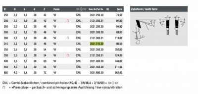

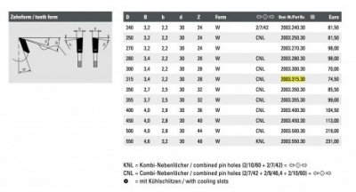

Zo, er is een leuke discussie ontstaan. De verkoper van de Minimax heeft de Gudho 2000.850.76-set voorgesteld voor €99 (adviesprijs, waarschijnlijk excl. BTW) en met die set zit ik wel goed. De set bestaat uit de 2003.315.30 en de 2021.315.30.
Guhdo 2003.315.30 (28 tanden, wisseltand, 10 graden)
Guhdo 2021.315.30 (48 tanden, wisseltand, 15 graden)

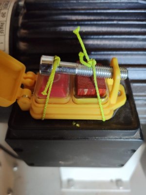

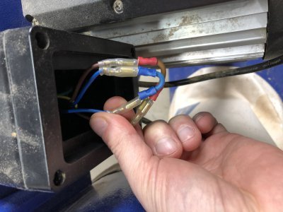

Mijn afzuiging is wat weggewerkt, waardoor deze moeilijk aan te zetten is. Er zit een nullastschakelaar op, waardoor inschakelen met een stekkerdoos niet lukt. Dus heb ik de bedrading rond deze schakelaar geleid. Het zijn maar 4 stekkertjes op 2 draden, dus het is in minder dan 5 minuten ongedaan gemaakt (als ik dat ooit zal willen).
Dit betekent wel dat de afzuiging altijd aan staat als deze in het stopcontact zit. Daarom heb ik er een klik-aan-klik-uit-stekker tussen gezet. De afstandbediening is lekker klein en hangt aan mijn schort.

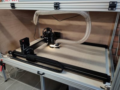

Heb je nog met de workbee kunnen spelen? Ik ben nu het spoilerboard aan het maken, straks alle inslagmoeren erin (best nog wel een klusje, ik heb een raster van vierkanten 5*5cm gemaakt, ik heb er bijna 200 nodig :rolleyes:)
Hier een foto hoe de workbee er nu bijstaat:
Ik kan je aanraden om een enclosure te (laten) 3D printen voor het duet 2 printbord, dat oogt mooier en geeft minder stof!

Ik heb bij mijn afzuiger de originele schakelaar in een waterdichte electra-lasdoos gemaakt en deze verlengd met een kabel. Waardoor ik de originele schakelaar kan gebruiken, en de afzuiger dichter bij mijn machines kan aan/uitzetten.
Kijk bij die klikaan-klikuit even of de stekkerdoos het vermogen van de afzuiger wel aankan, meestal is dat niet het geval.

De klik-aan-klik-uit-stekker gaat tot 2300W en dat is meer dan voldoende voor mijn afzuiging,

KAKU is voor ohmse lasten bedoeld, dus verlichting. Een motor is een inductieve last, dat belast veel meer en die schakelaars kunnen dat niet aan. Zou maximaal 1000 watt schakelen met een “2300 watt” schakelaar, anders geeft die eerder de geest dan je zou verwachten.

Ik denk niet dat dit klopt. Bij deze stekker (AC-2300) staat "De stopcontactschakelaar werkt met alle verlichting en andere apparaten tot 2300 watt.".
