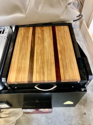

Je moet het gereedschap gebruiken dat het meest geschikt is voor de taak. Dat was in dit geval de CNC, want de snijplank is te breed voor mijn schaafbank. Dat is dan ook gelijk de enige reden waarom ik niet voor de laatste heb gekozen. Vlakken op de schaafbank was sneller en gemakkelijker geweest.
Ondertussen is de snijplank af.

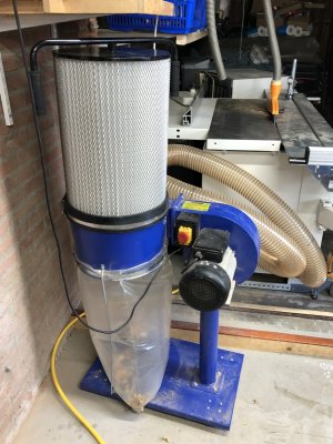

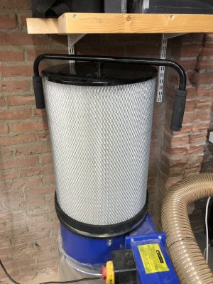

Mijn Tendotools-afzuiging is aan de zwakke kant voor mijn zaagtafel (860 M3/u). Dat komt mede doordat er aan de bovenkant een stoffen zak zit in plaats van een filter. Nu is die Filter van Tendotools erg duur, maar gelukkig had HBM een filter in de juiste maat in de aanbieding.
Ik heb het idee dat de afbuiging nu harder zuigt, doordat de vieze stoflaken (met veel weerstand) weg is. En het houdt meer stof tegen, dus het is ook gezonder. Nu nog de zaag meer gebruiken en dan weet ik of deze sterk genoeg is. Voor de zekerheid heb ik mij bouwzuiger op de 80mm aansluiting boven het zaagblad aangesloten.

Op mijn afzuiging merkte ik inderdaad ook een duidelijk verschil toen ik de filter monteerde. Tendotools zelf spreekt van een 20% hogere capaciteit.

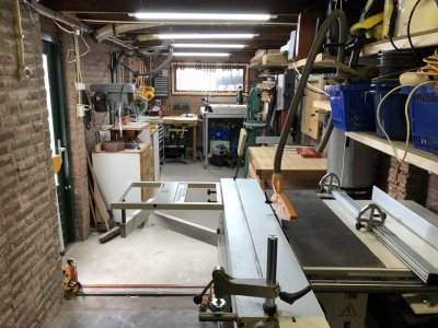

ik heb niet het hele topic door gelezen, maar heb je ergens een overzichts foto hoe het nu is ingericht? Ik heb zo ong dezelfde machinerieen (op het oog) en ook zon garage 🧐

Zo ziet het er nu uit. Maar het is nu voller dan normaal, omdat er nog een Kity 612 lintzaag en 2 Hegner figuurzagen staan en die moeten nog verkocht worden. Ook wil ik nog een kastje maken onder de CNC om wat zaken op te ruimen. Hou er wel rekening dat de titel van dit topic nu misleidend is, want voor de SCM zaagtafel heb ik wat extra ruimte ingenomen. Mijn werkplaats is nu 20m2.
Als dat klopt, dan zit ik aan ruim 1000 m3/u en dat zou voldoende moeten zijn.

Ik zit nu wel echt aan het maximum aantal machines. Als ik nog meer wil, dan kom ik echt ruimte tekort. Nu kan ik nog een volledige plaat op de grond kwijt om met mijn invalzaag op te delen. Maar het is nu al dat ik een machine moet verplaatsen bij gebruik. Ze staan op wielen, dus het is niet veel werk, maar wel vervelend als jij je te laat realiseert dat je 1 zaagsnede of 1 boorgat bent vergeten. Ook is een vaste stofafzuiging niet te doen en moet ik elke machine opnieuw aansluiten bij gebruik. Wederom niet erg, maar niet geschikt voor een werkplaats waar geld verdiend moet worden. Gelukkig is het voor mij een hobby en maakt dat minder uit.
