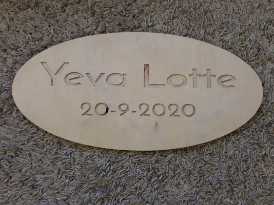

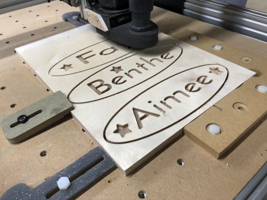

Mijn dochter was afgelopen weekend jarig en heeft volgende week een verjaardagfeestje met vriendinnetjes. Zij en een vriendinnetje waren helemaal weg van het geboortebord dat ik voor de baby van de buren heb gemaakt, dus dan maak ik maar voor elk meisje dat op het feestje komt maar een bord. Deze zijn 27 cm breed, want ik weet dat niet alle ouders blij zijn met een groot bord.

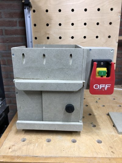

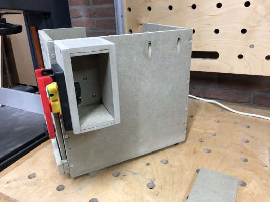

Een frees onder de tafel zorgt natuurlijk voor een hoop stof. En omdat ik mijn 120mm Felder wil aansluiten heb ik een behuizing rond de frees gemaakt.

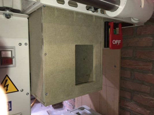

Dit was een eerste test om te zien of alles zou passen en de langsgeleider niets zou raken. Ik kwam erachter dat de zijkant van de behuizing van de zaag in de weg zat. Daarom is 1 zijkant van de freesbehuizing nu open. Die komt tegen de zaagtafel aan, waardoor er weinig lucht langs ontsnapt. Waarschijnlijk kit ik die kier dicht.

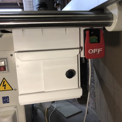

Nu dat de grondvorm klaar is, heb ik verder gewerkt. Aan de achterkant zit een 120mm aansluiting voor de afzuiging. Aan de voorkant zit een deur, zodat ik bij de frees komt. Maar belangrijker is dat ik het deurtje ook gedeeltelijk open kan zetten, zodat er niet te veel zuigkracht bij de frees komt. Het deurtje heb ik door de vandikteschuurmachine gehaald, zodat deze niet zou klemmen. De zijkant van de aan/uitschakelaar is nog open, zodat ik gemakkelijk de bedrading kan doen. Het geheel wordt nog wit geschilderd.
nice, hoe werken die pockethole schroeven in MDF?
Bevalt dat een beetje? ik dacht dat multiplex (en consorten) daar beter voor geschekt waren vanwege de houtvezels en MDF wat eerder uitbreekt bij te hard aandraaien.
wat is jouw ervaring daarmee? Ik domino MDF meestal, maar ik heb ook zo'n kleine Kreg jig.
Pocketholes in MDF is inderdaad niet zo sterk. Hier heb ik watervaste MDF gebruikt en die heeft een hardere persing, waardoor deze steviger is. Daarnaast komt er weinig kracht op de behuizing. De behuizing draagt enkel het eigen gewicht en het gewicht van de afzuigslang. Als test had ik de behuizing met 3 schroeven vastgezet en dat zat goed vast. Uiteindelijk komt het met 8 schroeven vast.
Thanks, ik heb nog wat stukjes 18mm, zal eens gaan testen
Ik gebruik namelijk zelf ook dat V313 MDF, ik snap dus wat je bedoelt om gerust voor pocketholes te gaan als zo'n "constructie" het toelaat :)

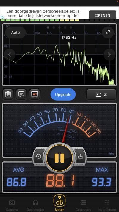

De naambordjes voor het kinderfeest vielen in de smaak. Wel had ik gehoorbescherming nodig, want de meiden presteerden het om ruim 93 dB te creëren.

Haha, herkenbaar..
Ik heb al een tijdje de AirPods Pro met active noisecancelling. Ook ideaal in de werkplaats, lekker rustig/stil werken met een muziekje erbij.
Die Airpods heb ik ook. Soms gebruik ik ze wel , maar over het algemeen vind ik ze net te weinig dempen om als echte gehoorbescherming te gebruiken. Misschien moet ik eens testen of ik mijn 3M gehoorbeschermer over de Airpods kan dragen.

Ik vind ze behoorlijk goed werken, als ik bijvoorbeeld mijn afzuiging aanzet en ik speel ook op normaal niveau muziek af dan hoor ik die afzuiging niet meer. Zaag hoor ik wel redelijk, maar niet te hard. Voor veiligheid vind ik het ook wel fijn om de machines nog enigszins te horen. Ik ga nog wel naar andere tips kijken, meer foam achtig. Deze sluiten hopelijk nog beter af, maar vooral bij langere tijd de dopjes in wellicht wat minder last van zweet oren.

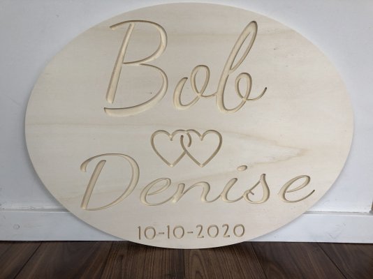

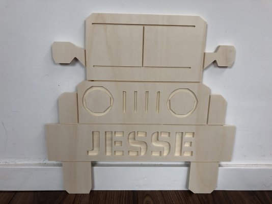

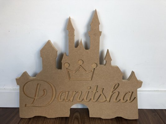

Na de naambordjes voor mijn dochter en hun vriendinnen heb ik iets groters gemaakt. Ik wil wat naamborden op marktplaats gaan verkopen en werd toevallig benaderd door iemand van hier om een bord te maken voor zijn dochter. Het is in MDF omdat het nog gespoten wordt.
Dan gelijk ook maar een gemaakt als voorbeeld voor een jongen:
Beiden zijn rond de 45 - 50 cm hoog en ongeveer even breed.
Er wordt natuurlijk ook getrouwd en er worden kinderen geboren...
De laatste twee zijn 70 cm breed.
