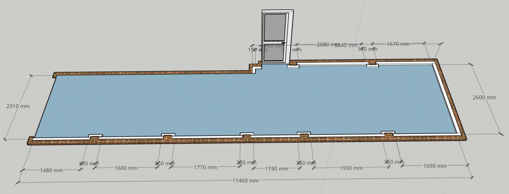

Ik ben aan het overwegen om mijn werkplaats te isoleren. Niet zo zeer voor de kou, want daar kan ik mij op kleden. Maar dat het nu te koud en te vochtig is. De temperatuur in mijn werkplaats was de laatste dagen onder de 10 graden, waardoor ik niet verder kon met het schilderen van het bureau van mijn dochter. Ook was de luchtvochtigheid op momenten boven de 90%. Hierdoor kan ik mijn hout niet droog genoeg krijgen om voor binnen te gebruiken.
Tot nu toe heb ik de garage nog niet willen isoleren, omdat de garage dan erg smal wordt. Die is nu al smal en door de extra isolatie wordt deze nog smaller en ik heb nu al plaatsgebrek. De oplossing is onze vouwwagen extern te stallen en de gehele garage als werkplaats te gebruiken. De muren worden geïsoleerd met PIR, om zo weinig mogelijk ruimte te verliezen. Er komt een rachelwerk (18 mm ), 5 cm PIR-plaat en dan 18 mm OSB/MDF/underlayment, zodat ik 86 mm verlies (per kant). Een stuk van de muur hoef ik niet te isoleren, want die zit tegen ons huis aan en heeft een geïsoleerde spouw. Het dak is van bituum en zal natuurlijk ook geïsoleerd worden. In de deur en in het (niet getekende) raam zit enkel glas en dat wordt vervangen door dubbelglas. Het komt er dan zo uit te zien:
De garage is enkelsteens en heeft een wat vreemde vorm. Het rechterstuk is de originele garage en ligt wat achter ons huis. Het linker stuk is later aangebouwd en is smaller doordat deze klem zit tussen ons huis en de erfgrens.
Hoe zouden jullie het isoleren? De buitenkant isoleren is op zich ook een optie. De lange kant (11460 mm) komt uit op een publiek voetpad en ik weet niet welk materiaal ik voor de buitenkant kan gebruiken ivm graffiti. Ook is deze manier van isoleren veel duurder (denk ik). Het zou binnen mij meer ruimte opleveren en is minder werk, omdat ik bv de electra en verlichting niet opnieuw hoed aan te leggen.
Dit is een mogelijke inrichting. Hierbij heb ik al rekening gehouden met een vandikteschuurmachine, een extra werkbank en een grotere/betere vandiktebank. De machines zijn niet helemaal zoals ik ze heb en ik heb ze wat moeten uitrekken zodat ze exact de afmetingen hebben van mijn machines. Met deze inrichting zou ik alleen vandiktebank of vandikteschuurmachine verplaatsen om te gebruiken. Sommige machines lijken dicht bij elkaar te staan, maar er zit altijd minstens 80 cm tussen.

Je kunt aan de buitenzijde isoleren met tempex en daar dan bijvoorbeeld overheen stucadoren.. Kost wel ruimte aan de buitenzijde
Ik heb mijn garage tijdens het bouwen al geïsoleerd (vloer, spouwmuur met isolatie, dak en deuren). De garage is niet verwarmd dus daar is het nu ook gewoon koud.
Hoe wil je het dak isoleren als je via de buitenkant gaat isoleren? Een maat van mij heeft zijn garage via de binnenkant geïsoleerd. Zo ook het dak. Hij gebruikt het niet als werkplaats maar als extra ruimte. Geen/weinig last van vocht.
Qua elektra is het wel wat meer werk maar als je via binnen gaat isoleren dan kun je alles makkelijk via opbouw doen. Als je dan een keer iets wilt aanpassen (verwijderen/toevoegen) is dat zo gepiept.
Stucadoren zie ik minder zitten door de kosten en de gevoeligheid voor graffiti.
Bekijk bijlage 96463
De dakrand steekt uit, waardoor ik een verbinding met de isolatie van het dak kan maken. Ik moet zien of ik daar elke koudebrug mee kan voorkomen. Maar koudebruggen heb ik bij het isoleren aan de binnenzijde ook (bv bij de overgang van de garage naar ons huis).
De elektra is nu al opbouw en kan gedeeltelijk verplaats worden. Het stuk dat ik nu niet gebruik heeft bijna geen WCD's en ook te weinig lampen, dus daar moet ik meer elektra voorzien.
Waarom rachelwerk? Als je purplaten met alufolie gebruikt en alles goed dichttapet, kun je daar de wand opschroeven. Levert een beetje koudebrug op, maar scheelt wat cm's.
Ik vroeg mij ook al af waarom rachelwerk nodig is bij PIR. Wat ik kon vinden is vanwege het doorslaan van vocht, maar dat zou met PIR geen probleem mogen zijn.

Je kan ook PIR platen bovenop je dak leggen en daar een laag EPDM overheen, heb ik hier ook gedaan en afgelopen zomer kon ik dat heel goed merken kan ik je zeggen.
Met rachelwerk heb je ook de ruimte om je electra beter weg te werken, je kan dan gewoon inbouwdozen tegen de muur vastzetten.

Misschien kun je bij de gemeente vragen of je een deel van de naastgelegen ruimte parallel aan de garage kunt bijkopen. In onze gemeente kan dit vrij makkelijk als aan een aantal voorwaarden wordt voldaan.
En is het misschien een optie om er een spouwmuur van te maken? Huidige muur wordt dan de binnenmuur?
(heb geen verstand van bouwkunde trouwens...)
Dan moet ik het hele dak vernieuwen en dat is behoorlijk prijzig. Ik kan het dak tussen de draagbalken isoleren. Dat is sneller en goedkoper. In de zomer wil ik een Douglas overkapping neerzetten in de tuin en onder het EDPM van het dak komt zeker isolatie om de hittedoorslag te verminderen.
Dat heb ik al gevraagd, maar mag niet vanwege de nutsvoorzieningen die er liggen. Ik wilde de garage een kleine 1,5 breder maken. Maar helaas mag dat niet. Een spouw maken zou net kunnen, maar is een dure oplossing vanwege het fundament en de metselkosten. Zoiets kan natuurlijk wel, maar weet de kosten niet:
Blijf dit even volgen want zit met zelfde vraagstuk.. garage niet geïsoleerd maar wil ik wellicht deze zomer wel gaan aanpakken. Ben ook nieuwsgierig hoe je zelf kijkt naar verwarmen van de ruimte. Bij mij staat de garage los (tegen huis van achterburen) waardoor ik geen verwarming makkelijk aan kan leggen dus zat zelf te denken te werken met een losse verwarming (elektrische) of airco (dus zomer meteen ook koelen)
