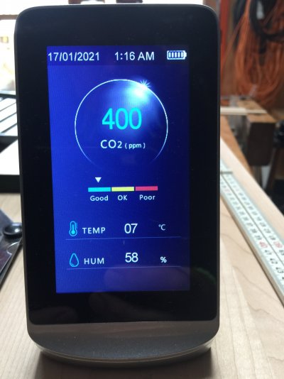

Oei, ik zie nu pas dat ik alle berichten van zondag gemist heb. Fons, bedankt voor de foto!
Wat mij wel opvalt is het verschil in luchtvochtigheid. Bij Fons is de 58%, bij BoyS 75% en bij GH1 70 - 85 %. Dat is toch een groot verschil terwijl het in alle 3 de gevallen om een geïsoleerde werkplaats gaat die niet of nauwelijks verwarmd wordt. Kan iemand die verschillen verklaren?
Ik denk dat de situatie bij mij alleen in de vloer anders is. Deze is nl. van schuimbeton deels 50 cm en deels 80 cm. (Super geïsoleerd dus) Daarbovenop heb ik een houten vloer gelegd van 2cm dik Siberisch Lariks op SLS liggers. De wanden met 10cm glaswol en bovenop het dak deels 3cm en 6cm PIR-platen. Onder de dakbalken een plafond van Agnes One Step platen op rachels. Op de garagedeur ook 6 cm Pirplaat. HR++ glas in de ramen, deuren en dakkoepels. Zie hier voor de details: uitbreiding werkplaats
Ik verwacht dat het bij mij ook te maken heeft met het ontbreken aan structurele ventilatie.... dat is weer het nadeel van goed isoleren :). Achteraf was een verwarming en ventilatie bij de bouw wel zo handig geweest.
