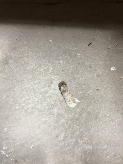

Vandaag ben ik er achter gekomen dat je best in beton kunt frezen met een houtfrees. Althans 5 cm lang, want dan is de frees bot.
(Ik had de diepteinstelling van de bovenfrees niet voldoende vastgezet)

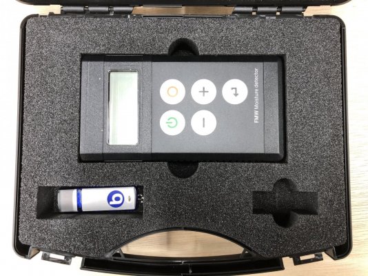

Mijn nieuwe houtvochtmeter is binnen:
Ik had een inslagvochtmeter van Greisinger en toen liep ik tegen een tweedehands professionele meter van Brookhuis aan. Het was niet echt een upgrade die ik nodig had, maar de prijs was te goed om te laten liggen. Daarna de Greisinger verkocht en de Brookhuis FMD 6 een aantal maanden gebruikt. Echter ging die defect en de kosten van de reparatie waren hoger dan de nieuwwaarde van de meter. Uit coulance kreeg ik korting op een nieuwe meter. Daar heb ik wel over getwijfeld, want ze hebben daar vooral goede meters die behoorlijk duur zijn. . Ik wilde eigenlijk niet zo veel geld uitgeven aan een vochtmeter, maar zag ook niet echt alternatieven. Daarnaast zou ik behoorlijke onderzoekskosten moeten betalen en die zouden wegvallen als ik een nieuwe meter zou kopen. Uiteindelijk ben ik daardoor overstag gegaan.
Brookhuis gaf aan dat hun capacitieve meters (dus die zonder inslagpennen) net zo nauwkeurig zijn dan degenen met pinnen. Deze meters hebben het grote voordeel dat ze het hout bij het meten niet beschadigen. De capacitieve meters meten maar tot 25 mm (dus hout van max 50mm) en kunnen niet verbonden worden met een computer om meetgegevens om te zetten. Aangezien ik eigenlijk toch geen hout heb dat dikker is, dus dat was geen probleem. En ik heb ook geen grote houtvoorraden, waarvan ik de gegevens in een computer moet zetten. De capitatieve meters zijn ook een stuk minder duur (goedkoper durf ik hier niet te zeggen).
Uiteindelijk ben ik voor de Brookhuis FMW-T gegaan. Ze hebben ook een FMW-B en de enige verschillen tussen beide meters zijn de positie en grootte van de meetsensor. Bij de FMW-T zit deze aan de kopse kant en is ongeveer 85x25 mm. Bij de FMW-B zit deze aan de achterzijde en is ongeveer even groot als de hele achterkant (160x85 mm). Een sensor aan de achterzijde is handiger, want dat je de meter in een opgelatte stapel planken/schaaldelen leggen en daarmee de middelste plank ook meten. Maar toch ben ik voor het model met de sensor aan kopse kant gegaan. Het te meten stuk hout moet namelijk ongeveer de gehele sensor bedekken en regelmatig wil ik hout kleiner dan 160x85 mm meten.
De meter komt in een plastic koffertje met batterij en handleiding op USB-stick. Er zit geen papieren handleiding bij en dat is onhandig. Je geeft voor de meting het soortelijke gewicht van het hout op. In de handleiding staat het soortelijk gewicht van 400 houtsoorten en daarom heb je de handleiding nodig bij het meten. Heel groot is het probleem niet, want ik heb de relevante pagina's op A5 geprint en geplastificeerd. Maar voor die prijs had ik wel verwacht dat een papieren handleiding meegeleverd zou zijn.
Voor meer info en hoe hout te meten:
