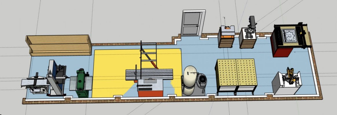

Vandaag is de vouwwagen naar een externe opslag gegaan, waardoor ik de hele garage nu als werkplaats kan gebruiken. De exacte oppervlakte weet ik niet, maar zal tussen de 25 - 30 m2 zijn. Helaas is het een lange en smalle (max 2,75 meter breed). Hierdoor is inrichten een uitdaging. De SketchUp tekening van een aantal posts geleden heb ik omgegooid en wil nu meer de logische flow van stappen gebruiken. Dus de houtopslag dicht bij de deur en dan de machines die je voor de eerste handelingen gebruikt er dicht bij (zaagtafel, lintzaag, vlak/vandiktebank).
In het tweede stuk van de ruimte staat dan alles voor de verdere af/verwerking (werkbank, schuurmachines, handgereedschappen, kolomboor, etc). Daar staan ook de CNC en de afkortzaag. Eigenlijk past die laatste beter in het eerste stuk, maar krijg deze daar niet handig kwijt. In het het kastje van de afkortzaag zit ook mijn afzuiging en cycloon voor de kleinere gereedschappen, waardoor ik de afkortzaag ook beter in deze ruimte kan houden.

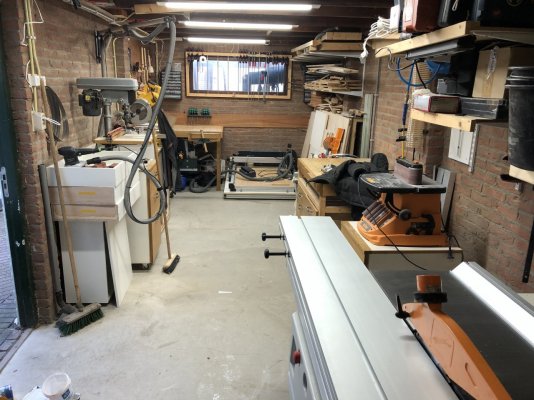

Zoals beloofd nog de foto’s. Dit is het stuk dat jullie kennen.

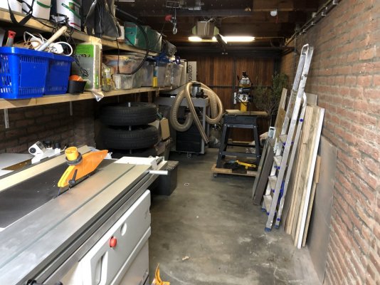

En dit is het stuk dat er bij is gekomen. Het is op de foto slecht te zien, maar het stuk is ongeveer 6 meter diep.
De SCM zaagtafel staat nog op zijn plaats. Mijn afzuiging en lintzaag staan in de linkerachterhoek. Rechts staat een radicaal zaag die ik aan het opknappen ben en dan verkocht wordt. Deze staat strategisch voor wat afval dat nog weg moet. Midden februari wordt de garagedeur vervangen door een geïsoleerd exemplaar.
De inrichting nu is niet definitieve inrichting. Ik wilde er nu niet te veel tijd aan besteden, want met het isoleren moet ik alles toch weer overhoop halen. Dit is meer waar ik aan dacht als definitieve inrichting. Maar zelfs dat is iets voor de toekomst, omdat er een vandikteschuurmachine in het model staat die ik niet heb. Ook een tweede werkbank heb ik nog niet. Het gele vlak is ongeveer de ruimte die ik nodig heb om de volledige rolstoel te gebruiken.

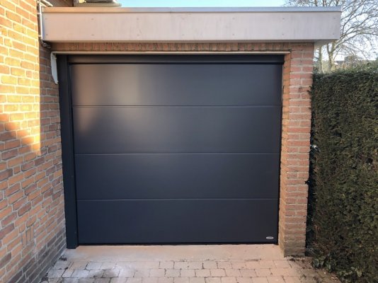

De eerste stap met isoleren is gezet door een nieuwe sectionaal garagedeur. Veel mooier en beter dan de oude niet-geïsoleerde kantelpoort. Gezien de waarde van mijn gereedschap maar gekozen voor een model met politiekeurmerk.

Politiekeur en politiekleur ;)
Mooie deur, daar krijg je geen spijt van. Er gaat anders heel wat warmte verloren door een niet geisoleerde deur.

Ja, het is een hele verbetering. Nu de rest nog, want er zitten nog genoeg plekken waar de warmte vrij naar buiten kan gaan. Maar dat is voor later.
