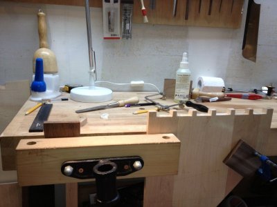

Ben weer effe bezig geweest om het voorpaneel aan het zijpaneel te krijgen (dus het pennenbord aan 1 kant ik doe rustig aan) .
Het zit bij het verstek niet helemaal goed misschien kan ik er nog wat aan doen volgens mij kan ik er beter geen zaagje doorheen halen om het sluitend te krijgen (geen Lie maar een japanse trekker)

Is dit OK roeland ????

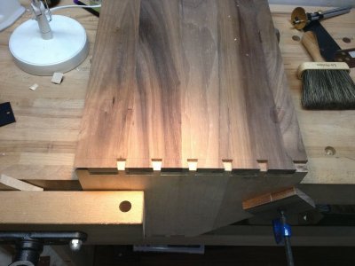

Zo vandaag weer eventjes geknutseld aan het het kistje .Het zijpaneel moets aan de achterkant voorzien worden van pennen . Dus aftekenen ,zagen met het dovetail zaagje en vervolgens met het figuurzaagje de stukjes verwijderen.
Hier even gepast of de pennen goed tussen de staartjes passen zo te zien gaat dat wel lukken :eek: heb het nog niet met een klosje aan getikt dat ga ik morgen even bekijken of het echt perfect zit, misschien moet ik het nog even kietelen met een beiteltje .

Als ik je zo aan het werk zie dan kan ik maar één ding zeggen"RESPECT" Dat dit een van je eerste grote bouwsels is zie je er niet aan af. Ik denk dat je niet ongerust hoeft te zijn over het resultaat. Zoals je in jouw filmpje al aangaf( volgende keer radio uit) zie je de valkuilen lang van te voren aankomen. Dat lijmrandje is echt wel een risico maar je gaat voortvarend aan de slag. Ik denk dat je eindigt met een heel mooie gereedschapskist. De keuze van je hout is mooi contrasterend. Of al je vingers er nog aan zitten? natuurlijk wel.

Je kistje zit zo te zien al bijna inelkaar, de verstekken die niet sluiten zou ik niet inzagen maar voorzichtig schoon/na steken met een scherpe beitel. Als na het verlijmen verstekken open staan dan kun je ze eventueel in/na zagen om er daarna een fineerstrookje in te lijmen.
Voor het schoonsteken van de huizen kun je ook een kloppertje gebruiken ikzelf snij ze het liefst schoon al dan niet geklemd in de voortang zo heb je veel meer controle over wat je weg snijdt.

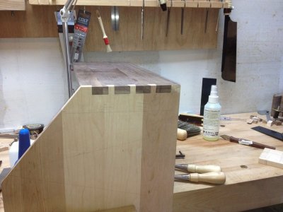

De tussen stand : Heb de 4 paneeltjes in elkaar gezet en OK het is niet allemaal 100 % maar dat ben ik tenslotte ook niet ;-) . Het was continue cotroleren hercontroleren ,checken en rechecken en goed bekijken en nog eens ........ jullie snappen het nu wel . Het maken van het verstek <zucht>.
Maar ik heb er verschrikkelijk mijn best opgedaan en ben tot nu toe niet ontevreden maar er is nog genoeg te doen .
Geultje maken voor de bodem dat kan op de cirkelzaag of met de schaaf ben ik nog niet uit , het dakpaneeltje moet nog aangepast worden of overnieuw maken denk dat het laatste wordt en dan nog het deksel kortom nog genoeg te doen .

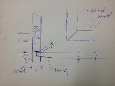

Weer wat vraagjes aan Roeland:
De paneeltjes zijn 15 mm dik en je vertelde 2/3 van de dikte moet je diepzagen dus 10 mm ok dat is duidelijk maar nu de bodem deze is 10 mm dik moet ik nu ook de groef 10 mm breed maken of zeg je nu dat wordt .. mm dik en ga je de bodemplaat aan de randen afschuinen/kanten of weet ik veel hoe dat heet .
enne nu we toch lekker bezig zijn hoeveel "vlees" moet ik laten staan voor dat groef begin van de grond af gezien .Het verstek is 20 mm en dacht zelf de groef te laten beginnen van 9 mm van de rand .

Rendew die 10mm inzagen/frezen is niet heilig mag ook een 8 a 9mm zijn, is mede afhankelijk vd hout sterkte(splijtsterkte).
De groef zou ik ongeveer 7 mm breed maken en het paneeltje van een bossing voorzien(afschuining).Best is het om de groef vlak onder je staart te laten beginnen zodat er ruim voldoende hout blijft staan, zal wel even een snel schetsje maken en posten. Word vanavond na halfelf(geef cursus tot 10 uur)
