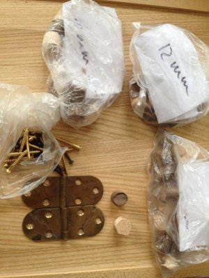

Zo vandaag een date in de stad gehad met Roeland (wel allemaal heel proper dus geen rare ideeen er op na houden) in een zeer bekend koophuis op de dam .
En Roeland kwam op de proppen met de hout proppen 12 /15/ 16 mm en schroefjes en de 2 scharniertjes dus een compleet DIY pakket dus TOP !!!
Moet ik zelf nog een houtboortje kopen maar dat zal geen probleem zijn over een week of wat als giro rood of au weer blauw is .

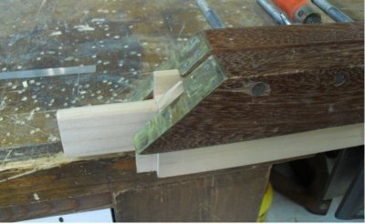

Nu schrijf ik en maak ik af en toe filmpje wat ik allemaal aan het doen ben om tot dat kistje van Roeland te komen maar natuurlijk horen daar ook de flaters en blindgangers bij.
In dit filmpje vertel ik wat over een kronkel waarvan ik denk dat iedereen wel heeft dat je op de een of andere manier blind bent of vast zit .
Helaas heb ik niet opgeruimd maar effe niet naar kijken want daar gaat het niet om .

De blik op 2.41 is goud waard :D. Maar herken het, beginnersfoutje als je met hoeken werkt. Iets met schade en schande wijzer worden ;).
Ik vind het trouwens tof dat je filmpjes maakt. In elk filmpje moet ik ergens wel gniffelen om je komische manier van werken, buiten dat. Het ziet er strak uit. Die bossing doe ik je niet na met een handschaaf!

Hahaha, briljant! ik had PRECIES hetzelfde toen ik afwerklatjes langs de trap aan het zagen was. De ene hoek 45 graden en de andere er op aanpassen en..... ze zijn niet even breed.
Daarna heb ik met een zweihaak elke vreemde hoek eerst op papier getekend en die met een geodriehoek in twee gelijke hoeken verdeeld. Toen de latjes netjes afgezaagd.

Okay de boortjes zijn binnen dus een dezer dagen kan ik met het slobgat beginnen maar eerst nog eventjes de 2 laden maken . Heb de plankjes al gezaagd en ben nu begonnen aan de eerste lade.
Het ergste vind ik het maken van de verstek dat is toch iets wat mij niet goed lukt . Moet is gaan kijken naar zo'n verstek afsteekklos .
En voor ik het vergeet heb het dakpaneeltje en de deksel beide eerst weer verbreed met een plankje en vervolgens op 70 graden afgezaagd en ... niet te geloven dat lukte ook nog .
