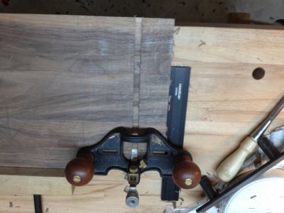

De eerste situatie op je filmpje, dat wil niet omdat je klem daar te dik is.
De Festool klemmen zijn op de klemstang 7,37 mm dik, als je daar een 4 mm plaatje hardboard tussen doet ter bescherming van je werkstuk, kom je op een totale dikte van ongeveer 10,37 uit, heeft je Veritas die grond speling?
Voor jouw werkbank zou ik absoluut de lange versie nemen, denk niet dat je daar de kleiner door krijgt.
Qua werkbanklem of bankhaak, doelde ik niet op je vermogende Veritas :) maar zal het anders zeggen, wil het met een quasdog?
De oudere werkbanken hebben vierkante gaten voor de vierkante stalen of de houten bankhaken. Die kun je vaak diep laten zinken in je kopbankschroef en werkblad. (ging daar misschien te automatisch van uit)
Zweihaak
29 jul 2010
1.381
Groningen
Bij mijn Record kan je die ronde staven naar links en naar rechts in elke positie zetten die je wilt. Kan dat bij jouw schaaf niet?
Bij de Record en de Stanleys wil dat idd.
Zoals ik de Veritas groefschaaf zie, zijn de gaten in de aanslag dicht, dus volgens mij wat ik zo zie niet, ken de veritas schaven niet zo goed.
Zie het ook niet zo goed op die veel te kleine foto's van verkopers en Veritas zelf.
Misschien kan een beugelzaag de goedkoopste oplossing bieden :) :rolleyes: ;)

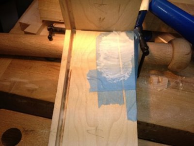

Weer effe verder gegaan met lade no 2

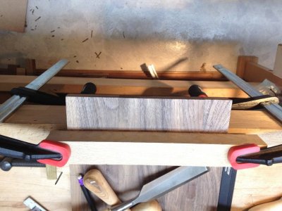

Hier een kiekje van het afsteken van het verstek: het is een eenvoudig balkje gezaagd met de cirkelzaag op 45 graden (het bleek dat de ulmia verstekzaag niet goed funcioneerde op de een of andere manier wordt het zaagablad van de ulmia weggedrukt de hoek is wel 45 graden maar niet haaks ).

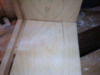

En toen effe .......passen en ....schoot ik effe vol......... BOEHOE SNIK ende SNOTTER!!! scheurtje in tof plankkie !
scheurtje maar afgeplakt met tape en vervolgens met een klein lijmkwastje flink gedept hopelijk dringt de lijm vergenoeg in het hout en in vervolgens in een bessey klem gezet .

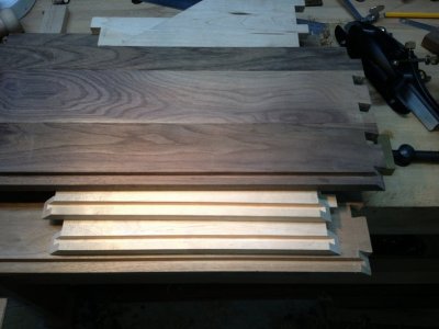

Weer eventjes bezig geweest.
Om de panelen van een groef te voorzien t.b.v de bodempaneel , had natuurlijk op de cirkelzaag gekund maar heb het ploegschaafje ertegen aan gesmeten .

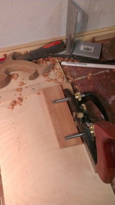

Nog even terugkomend op het schaven van de groef hier een foto van mijn methode vasthouden met de duim word het nog kleiner dun latje met een lijmklem vastzetten. Dit schaafbord is langer dan de diepte van mijn werkbank.IMAG0043.jpg

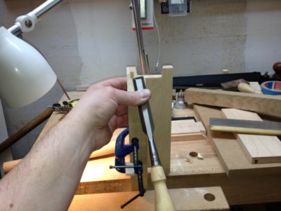

Ben bezig geweest met het maken van de inkrozingen in het deksel .
Kan je doen met de cirkelzaag maar eeuh dat doen wij natuurlijk niet want het kan natuurlijk ook op de "ouderwetse manier " enne aangezien het hele meubelmakers wezen stijf staat van de Jigs heb ik mij ook een trukje gepermitteerd.
Een mooi afsteek balkje van de zwolse hofleverancieer aan de onderkant beplakt met schuurpapier netjes langs het potloodstreepje geplaatst en op het werkbankje geklemd.
Vervolgens eerst met het beiteltje de potlood streep ingeklopt en vanuit het midden naar deze lijn afgestoken afsteek balkje op de 2e lijn gezet een de boel herhaald wat je dan krijgt is een top in het midden van de inkrozing welke ik met mijn Lie 71 eruit gekieteld heb.

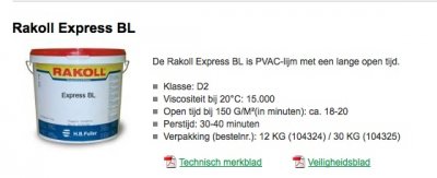

Nu nog een vraag over het lijmen.
Heb een D2 lijm van Bison :professional Houtlijm dat zijn die gele plastic flesjes en deze hebben een open tijd van 9 min dat vind ik eigelijk best wel kort (moet alles alleen doen) maar waar kan ik houtlijm krijgen als consument met een langere opentijd ?

Het meeste van Bison heeft een opentijd van 8 min.
De meeste verwerkers willen nl geen lange opentijden van lijmen.
________________________________________________
Frencken Novacol heeft een iets langere opentijd van 10 min.
NOVA COL® D3
Waterbestendige houtlijm (D3)
Open tijd : max. 10 minuten
maximaal 3% water verdund geeft een paar minuten extra. teveel verdunnen en het lijmt niet meer :)
Maar Frencken heeft een aantal speciaal lijmen die ene langere opentijd hebben, maar sommige kun je alleen krijgen in grootverpakkingen.
Open tijd : max. 25 minuten
http://www.frencken1901.nl/nl/products/1/houtlijm/5/nova-col-reg-d2-fineer
Misschien is dit iets? verkrijgbaar in handige kokerspuit.
Kozijnenlijm 0819 SLS
Basis : Synthetisch polymeer
Open tijd 25 minuten
http://www.frencken1901.nl/upload/files/Frencken_PDS_Kozijnenlijm_0819_SLS_.pdf
________________________________________________________________
Simson heeft ook lijm met een iets langere opentijd.
Simson Houtlijm Waterbestendig D3
http://www.bostik.nl/nl_NL/toepassi...terbestendig D3/SCNL0301/houtlijmen/?detail=1
http://www.bostik.nl/uploads/pdf/SCNL0301/SCNL0301_Houtlijm_D3_KL_.pdf
Open tijd 15 minuten

@zweihaak:
Dankjewel !!
In niet lijmende lijm heb ik niet zo'n intrersse vond zelf deze ,maar dat is in een veel te grote hoeveelheid daar kan ik echt niets mee .

Die ken ik idd ook, maar ga je 25 of 30 liter lijm kopen dan?
Dan zou je beter de Frencken Novacol NOVA COL® Fineer kunnen nemen, dan heb je net zo'n verpakking, maar een langere opentijd van 25 minuten.
Die Rakol zegt 18 - 20 min, maar ga dan maar uit van 18 min, en niet van 20 :)
Maar de Frencken Kozijnenlijm 0819 SLS, of de Simson http://www.bostik.nl/uploads/pdf/SCNL0301/SCNL0301_Houtlijm_D3_KL_.pdf
Zijn denk ik handiger voor jou, vanwege de kleinere verpakkingen, en 15 is een vrij lange open tijd voor lijm.
