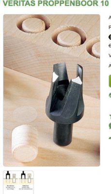

Dan denk ik dat de prop niet meer past althans als ik het onder staande plaatje goed begrijp.

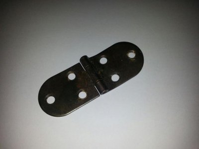

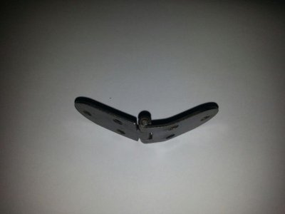

Zijn die bij de b.pt.st te bestellen want ik kon deze niet vinden op de site en moet toch een proppenboor bestellen kan ik het gelijk bijde bestellen.

De veritas proppenboor van het plaatje is 10mm in doorsnede te klein dus en hiermee boor je alleen de proppen en niet de gaten.
Ik kan wel wat proppen voor je boren.
Normaal koop je de proppenboor met een bijpassende houtboor als set zodat de prop exact past.
De scharniertjes zijn klep of tafel scharnieren messing verouderd helaas bestaat de groothandel waar ik deze kocht niet meer heb toen vijf paar gekocht. Ik heb nog wel een paar liggen dus.
