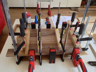

Zo heb nu de zijpaneeltjes gestreken met Lie zonder stoom maar ik was zelf wel behoorlijk aan het stomen ,zweten als een otter ,niet zozeer van de fysieke inspanning maar de mentale inspanning dat kost mij ongeloofelijk veel energie.
Heb er in iedergeval op mijn manier mijn best erop gedaan .
gisteren nog wat ongestreken plankjes in de klemmen gezet hopelijk zit dat goed gelijmd.Heb er op twee na alle klemmen opgezet die ik heb en geloof mij de laatste 2 bessey klemmetjes (revo) konden er echt niet meer bij .

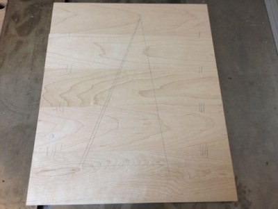

Weer een fase verder wat een stress .
En je ondenkt van alles als je de boel al gezaagd hebt , dat Roeland .... heb je niet verteld !!!:p

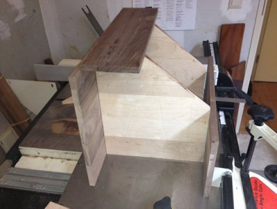

Het dakpaneeltje is bijvoorbeeld 130 mm X 310 dus dat heb ik dus heel braaf gezaagd (haakse sneden) heb het niet gelijk onder een hoekgezet .
Hoe moet ik dat uitleggen eeuuhh de onderkant van het dak paneeltje is dus inderdaad 130 mm maar de bovenkant moet wat langer zijn omdat het gezaagd moet worden onder een hoek van 50 gr aden @#@$^@!&$^!#& daar heb ik dus niet aan gedacht ergo kom dus een stukkie tekort (ggrrrrr)
En dan het verstek zagen van de zij paneeltjes, voor de expert onder jullie is dat waarschijnlijk gesneden koek maar ik moest een aantal k unst( met de kleine k) toepassen waar ik niet echt blij van werd . Het was voor mij gochelen met de cirkelzaag (en ik ben toch echt wel een tikkie bang van dat ding).
Had het al met een potlood afgetekend waar de snede zou moeten komen maar kreeg het niet voor elkaar om de aanslag ver genoeg te draaien dus maar recht gezet . De liniaal langs het zaagblad gelegd parallel daaraan de potlood streep en vervolgen met dat gele ding(hoe heet zo'n ding) en het aanslagblokje de boel gesteund .
Wel een paar keer geprobeerd zonder de zaag aan tezetten de slee naar voren te bewegen en dat ging (halleluja)....... ZAGEN !!!!
En hoever ben ik nu ... wel om kort te zijn BEN ER NOG LANG NIET !!!!! k - k- k- kalm blijven... rrrustig ... af .
Volgens mij kun je dat ook wel gebruiken als spoiler voor zo'n houten zeepkist
Op de foto kan je dus het dakpaneeltje zien die had ik dus onder eenhoek moeten zagen van 50 graden foutje maar we plakken er wel een stukkie aan .

Nou je bent al een end op weg, dat van het klep paneeltje leek mij wel duidelijk.
Overigens de schuinte zagen(is dus geen verstek) is niet zo moeilijk op de cirkelzaag, gewoon zonder hulp middelen vizier zagen dus en je bent zo klaar zonder ingewikkelde toestanden, bovendien veilig.
Even naschaven met de #4 en klaar is kees.

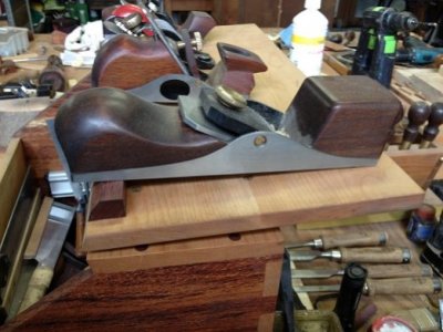

Yep los uitde hand, zaag blad net boven het werk, gaat uit de kunst.

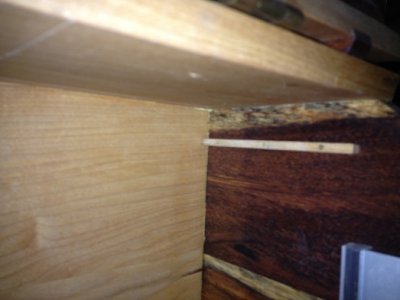

nou hier wat fotootjes los uit de hand

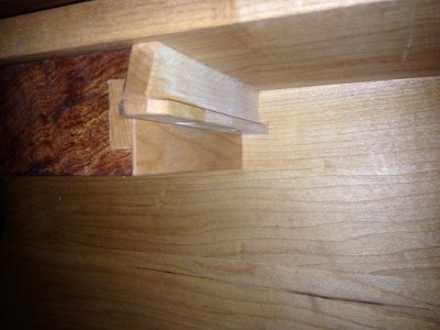

detail middenloper massief esdoorn(omgekeerde T)kun je op de cirkelzaag zagen(wel even nalopen met een boorschaafje). met messing sleufschroefjes aan onderzijde van de bovenkant gemonteerd.
detail zijloper gewoon met 3 koperen spijkertjes aan zijwand bevestigd wel even vul houtje zagen zodat je de exacte hoogte behoud

De boven zijde is koud verlijmd op de achterzijde en op de zijkanten geschroefd met treksleuf en later afgedopt met hout vd zijkant.
Buitenzijde klep inderdaad 2 latten in gekroosd 3 a 4 mm i.v.m. eventueel kromtrekken klep, deze zijn aan de binnenzijde door geschroefd en zijn afgeschuint zodat de klep in open toestand iets schuin staat aan de binnenzijde een lat verlijmd die dient als rest voor mijn schaven en eventueel als zaag aanslag
ik hoop dat je het kunt zien als ik een schaaf nodig heb dan kan ik de bovenliggende schaven hierop plaatsen.
Er is dus over nagedacht:):D
Zal morgen even een detail foto hiervan maken.

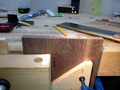

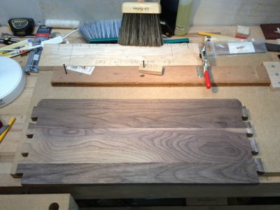

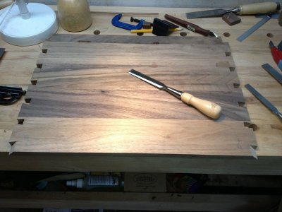

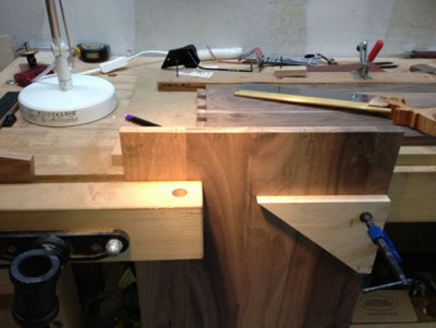

Ben ook weer effe beziggeweest met een paneeltje eerst aftekenen waar de staartjes komen en natuur de verstek aftekenen aan de anderekant en vooral er aan denken dat je het aan de juiste kant inzaagd (dat is weer een sssstress momentje )
En in alle rust (jaja) de boel ingezaagd met Lie en daarna het figuurzaagje erop los gelaten.
"normaal " zaag ik prachtige kronkellijnen met Lie maar dat heb ik toch redelijk kunnen voorkomen eerst effe een paar minuten ingezaagd op een tukkie hout .
Vervolgens mijn sw beiteltjes van stanley erop losgelaten een schoon en haaks gekieteld en de boel gecheckt en gerecheckt gecheckt en gerecheckt etc...etc...etc..
Enne hier is ie dan het paneeltje
We zullen doorgaan
