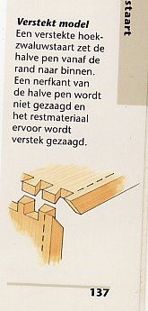

Meteen de domste vraag van de hoop: hoe zit de bodem vast in het kistje? Gewoon los in een rabat of hoe wordt dat gedaan?

Domme vragen bestaan niet dat zijn vragen die we allemaal hebben maar niet durfen te vragen !
Het geheim is in het verstek : als je de verbinding in verstek maakt kan je gewoon aan de binnen kant een groef in frezen,zagen of schaven zonder dat je dat aan de buitenkant kunt zien .
Kiekje uit :houtverbindingen

Na deze klus heb je dus 2 zijden, voor en achterzijde, bovenkant, klep en bodempaneel, de voor/achterzijde en zijkanten zijn nu het belangrijkst die maak je nu op de netto(is schone maat) dan kun je beginnen met het bepalen van de hoeveelheid staarten en het aftekenen hiervan.Houd er rekening mee dat je aan de onderzijde met een verstek eindigt deze moet dusdanig breed zijn dat het de groef/sponning kan herbergen zonder dat deze uitbreekt. Bijvoorbeeld groefbreedte 8mm dan verstekhuis minimaal 12mm.

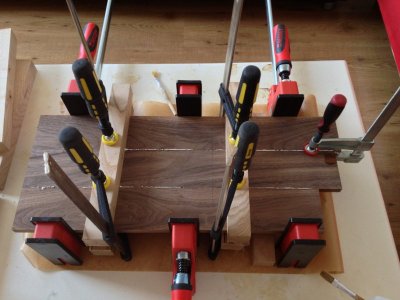

Poging om een paneeltje in elkaar te steken. Ging ook niet zonder slag of stoot koffie melk over de tafel en grond <dondersju (gekuiste versie) >

Ziet er toch uit als een prima opstelling? Persoonlijk zou ik de balkjes die druk uitoefenen op de planken wat meer uit het midden plaatsen, maar dit moet ook wel lukken lijkt me! Luctor et emergo zeggen ze waar ik vandaan kom!

Ziet er goed uit Rendew, mooi notenhout en essen klampjes, ik hoop dat je er wel papier of tape onder hebt zitten, anders heb je een redelijk probleem met loshalen.
Bij het loshalen na droging wel eerst de spanning van de lijmklemmen halen en daarna pas die van de klampen.
