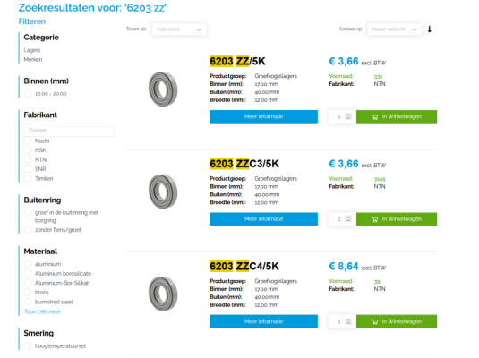

Als ik de 6203 lagers opzoek met de toevoeging 'ZZ' (voor afgedicht) krijg ik nog twee dingen te zien:
Toevoeging C3/C4 en/of '5K'. Wat betekent dit en heb ik het nodig? Overigens lijken ze niet 100% dicht te zijn, ik zie de kogels nog wel door een klein randje (op de foto dan toch). Of nee, het zijn een soort blokjes?

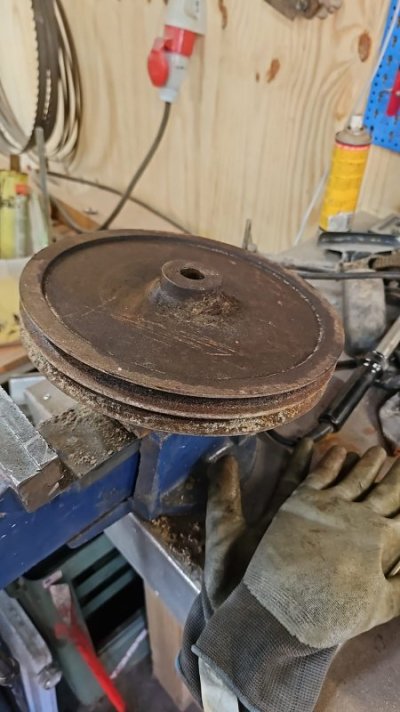

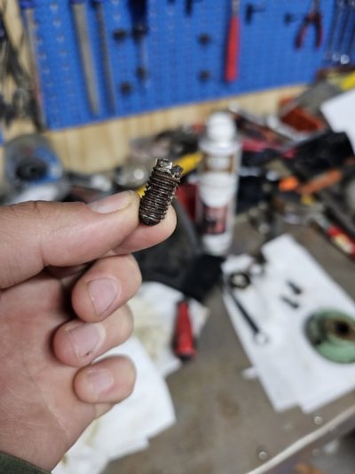

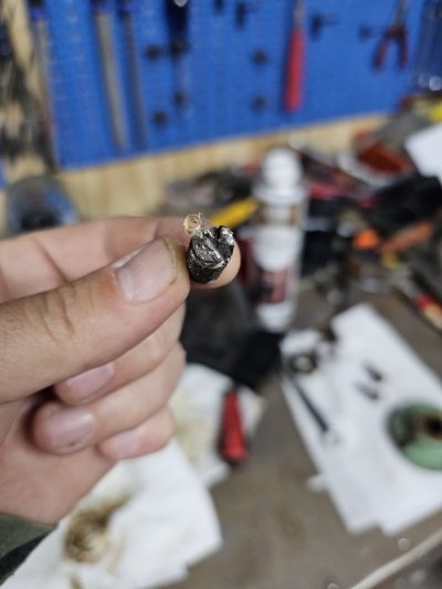

Nou:
moertje erop 'gelast' (oh man ik ben hier zo slecht in) en na enkele slagen voorzichtig draaien brak de las alweer, maar toen had ik toch enkele millimeters gewonnen, genoeg om met een grote schroevendraaier in wat er resteerde van de bout, de boel eruit te draaien.
Daar was de uitdaging echter niet voorbij....

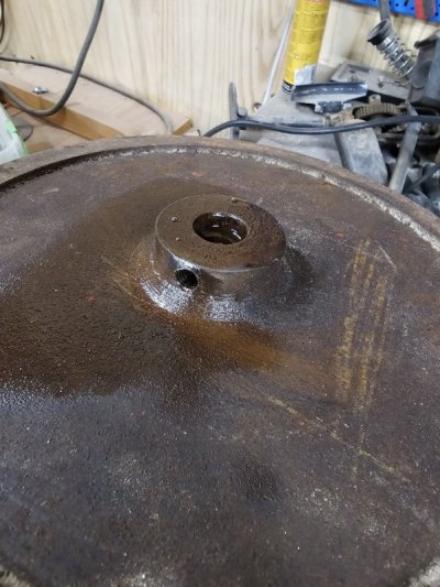

De poelie zit ook echt vastgeklemd én geroest op de as. Poelietrekker kwam maar zo ver, omdat hij net niet door het gat lijkt te passen. En zelfs met de poelietrekker was het écht kracht zetten. Dus nu roestoplosser/kruipolie erin en een nachtje laten staan, morgen weer een dag.

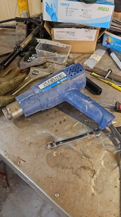

De kruipolie heeft volgens mij niet echt wat gedaan, maar:

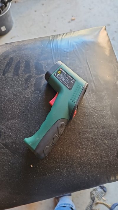

niet zo krachtig als een fakkel of brander, natuurlijk, maar aldus mijn meetapparaatje:

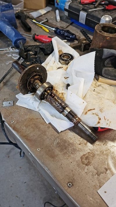

had ik het metaal van de poelie op ongeveer 100 graden toen ik eindelijk beweging kreeg. Dan ging het nog niet makkelijk maar met flink wat kracht zetten is de as nu bevrijd uit zijn benarde situatie. Nu is echt alles los en kan ik op het gemakje alles gaan prepareren voor een nieuwe opbouw.
Waarderingen: Roel22 en mink
11.347
4.314
Het nadeel van een te kleine warmte bron, is dat je warmte weglekt, omdat je het niet snel genoeg kan toevoeren. Daardoor ben je op een gegeven moment je hele werkstuk aan het op warmen.

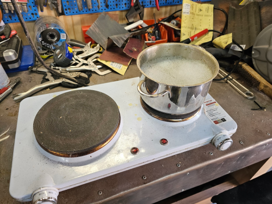

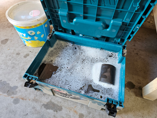

Alles wat roest heeft zit hierin:
een grote koffer met azijn, voorzover het erin paste dan toch. Ook de grote poelie ligt hierin. En alles wat vooral vettig is, zit hierin:
en zo kunnen we de boel eenvoudig schoon krijgen. De oude lagers maak ik ook schoon en zet ik opnieuw in het vet, je weet niet of ze ook nog met een DIY project van pas komen.
