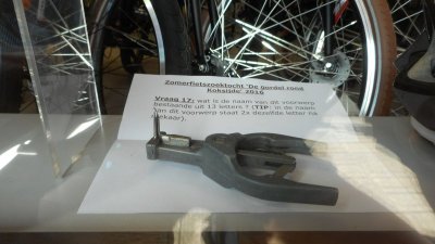

Ik dacht even snel aan een lagertrekker maar dat zijn 12 letters. Toch ziet een poelie of lagertrekker er wel iets anders uit. De haakjes op de benen zie ik niet.

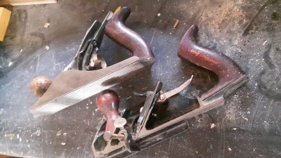

Zo net nog mooi koopje gedaan 2 schaven gekocht nr 4 en sponingschaaf nr 78 20160720_202814.jpg
Hij had ook nog een mooie gatenboormachiene staan ging mijn interesse eerst naar uit maar is meer voor meubelmaker een klein inca bankje misschien iets voor iemand hier! Ik hoopte op iets groter voor kozijn gaten in te maken. Beetje groffer werk zeg maar
