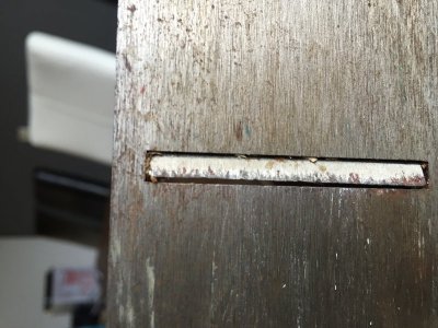

Ja een heel mooi zaagje. Wees er maar zuinig op.
Kreeg je het handvat er wel af? Bij de handzagen van Duifje zat altijd zo'n grote braam, dat je de handvatten amper kon verwijderen.
Het handvat ging er redelijk eenvoudig vanaf. De schroeven wel eerst ingespoten met WD40.
Het vreemde is alleen dat de beide zijden van het blad heel erg verschillen in aantasting door de tijd.

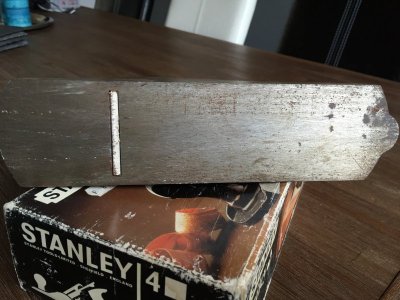

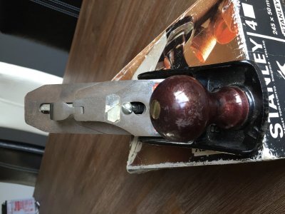

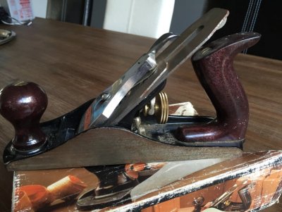

Net binnengekomen, een Stanley #4 made in England. Hij heeft zoals jullie kunnen zien wel wat werk nodig maar ik denk dat hij daarna wel weer goed bruikbaar is. Geeft me in ieder geval iets te doen totdat de rest van de spullen binnen zijn en ik een begin kan maken met het eerste project.

Mooie schaaf hoor. Even opknappen en heb je er veel plezier van. Als ik het goed zie, dan heeft deze kunststof handvatten. Dan is dit exemplaar van na 1977-1980. Met veel pijn en moeite heb ik in 1980 nog een exemplaar met houten handvatten kunnen kopen.

Ja klopt, er zitten kunststof handvatten aan. Houten handvatten zal ik mijn ogen voor open houden :)

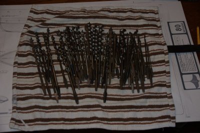

Een paar weken geleden heb ik voor totaal 30,- deze prachtige set met ruim vijftig boren van marktplaats gehaald. DSC04140.jpg

@Ad Beumer, 30 euro is niet duur voor al die boren. De meesten zien er ook nog erg goed uit zo op de foto.

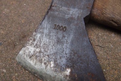

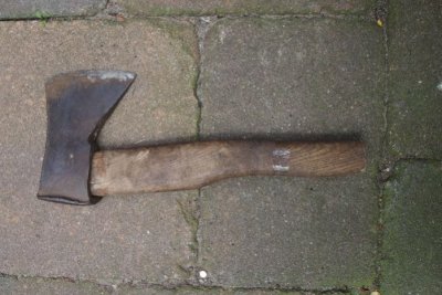

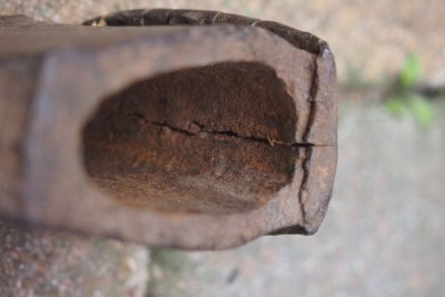

Ik heb voor 1 Euro 50 een bijltje gekocht; leek me leuk om te hebben, en aangezien ik sinds kort een vuurplaatsje heb is het ook handig om wat hout te kloven.
Opschrift: 1000 (1kg), en een merk (?) Jena...

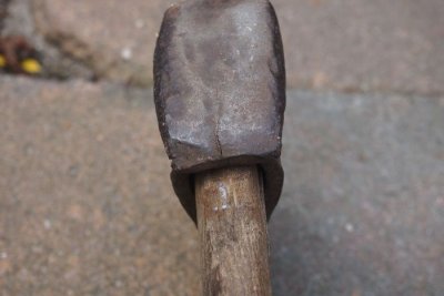

De achterkant is echter flink mishandeld, en zelfs gebarsten:

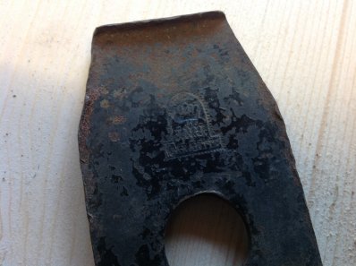

Aan de binnenkant is het nog erger:
Weet iemand hoe erg dit is, en of er nog wat aan te doen valt?

Bedankt voor je mening, van een bijlenexpert neem ik het meteen aan! Die laatste foto is genomen met de steel er helemaal uit, die paste niet meer goed. Het leek me een leuk projectje om er een nieuwe steel voor te maken, maar als je aangeeft dat 'ie niet meer te vertrouwen is ga ik verder kijken naar een andere bijl!

Nja, die zou ik ook niet meer gebruiken eigenlijk. Jammer. Ik heb laatst ook een bijl kunnen kopen op rommelmarkt voor €1 (zie p166 in deze topic). De kop is nog goed, maar de steel moet vervangen worden. Als je wil mag je die van mij overkopen voor €1, als je kan afhalen. Je woont toevallig niet in de buurt van Roeselare, België?

Niet meer gebruiken - die scheur maakt hem volstrekt onbetrouwbaar. Hij is zo te zien als kloofbijl gebruikt waarbij er met (stalen) hamers op de krop is geslagen. Dat mag je normaliter alleen doen met bijlen die daar speciaal voor ontworpen zijn. Ik zou m schoonmaken en aan de muur hangen...

Er zijn wel bijlen die zo ontworpen zijn om zo op te slaan. Probleem is er is geen enkele bijl die praktische is in gebruik die dat tegen kan. Als je een wig nodig heb pak je dan een wig en gebruik je je bijl niet er voor. De dike achterkant van bijlen heeft niks te maken met hameren hij is der als contragewicht anders is het heel moeilijk om nauwkeurig te haken.
