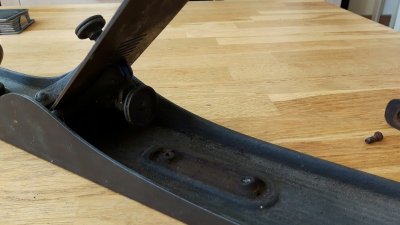

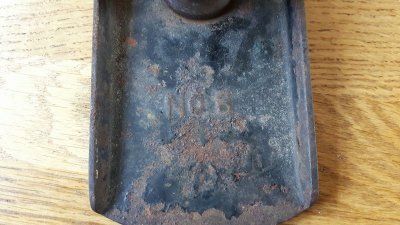

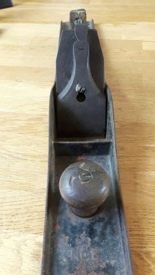

Gisteren heb ik mijn volgende restauratieproject binnen gekregen. Ben er wel blij mee aangezien ik het voor een mooie prijs heb kunnen kopen:
Het gaat hier om een N0. 8 schaaf. Waarschijnlijk een Stanley, maar ben er nog niet helemaal uit.
De beitel is zeker een Stanley. Pat datum 1892.
Er zijn wel wat nadelen hieraan, zoals het ontbreken van 90 procent van de zwarte emaille verf.
De grootste tegenvaller is de gebroken kikker :-(
In meerdere stukken gebroken helaas.
Nu is mijn vraag: Heeft iemand wellicht zo'n kikker liggen? :confused::rolleyes: Op Ebay is er een te verkrijgen, maar kost dik 55 euro inc verzending. Ducotools had er helaas niet een.
Groet, Rene
Wim56

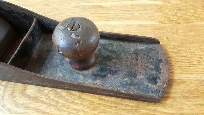

Bekijk bijlage 50965
Bekijk bijlage 50967
Bekijk bijlage 50966
Bekijk bijlage 50968
Bekijk bijlage 50969

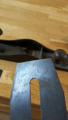

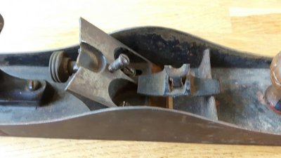

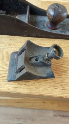

Bekijk bijlage 50970
Bekijk bijlage 50971
Groet, Rene
Een degelijk reparatie van dat kikker gaat je meer als 55€ kosten niet alleen moet hij gelast worden maar dan met precisie uitgevlakt en niet zoals de buurman dat doet met zijn haakslijper anders is het nog steeds waardeloos. Met zo'n beschadigen is de mogelijkheid ook grote, en dat is al het geval met deze grote oude ijzer schaven, dat het zool niet meer zuiver is daar zou ik ook op die ene of andere manier het schaaf controleren voordat je verder je tijd en geld insteekt.

Wow, Rene, dat is echt een oudje! Geen hendeltje voor laterale instelling, dus die is uit mijn hoofd van voor 1900, en de bijtel lijkt dit te bevestigen. Heel jammer van de kapotte kikker. Ik heb nog 2 reserve liggen, maar wel van nieuwere Stanley's (naoorlogs). Ik denk dat die ook wel past, maar misschien wil je een ouder onderdeel voor een authentiekere restauratie?
Seek
10 mei 2009
2.683
Een nieuwere kikker gaat niet passen. De manier waar op de kikker aansluit op de body van de schaaf is heel anders bij de oudere Stanleys en is verschillende keren aangepast. Je zult in de "type study's" moeten duiken om te zien wat je precies hebt en aan de hand daarvan verder zoeken. Zulk oud Stanley spul is wel zeldzaam in Europa ben ik bang.
BossyRangs
30 nov 2015
1.514
348
Torhout, België

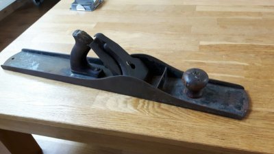

Inderdaad Seek, nu je het zegt. Op de 5de foto kun je het een beetje zien hoe kikker en zool samen passen. Zal inderdaad niet simpel zijn om vervangstuk te vinden voor zo'n oud model.
renekooijman
1 sep 2011
323
31
Dank voor jullie reacties.
@ Ernest. Mee eens, als er zo'n reparatie uitgevoerd wordt, moet het wel goed gebeuren anders heb je nog niks aan de schaaf. De zool lijkt vlak te zijn, al moet ik hier nog (vlieg)roest verwijderen, dus helemaal zeker ben ik er niet van. Het lijkt in ieder geval goed.
@ BossyRangs. Het is inderdaad een oudje. Aan de patentdatum op de beitel te zien is ie inderdaad van voor 1900. Helaas zal de laterale instelling er wel aan hebben gezeten, maar heb ik dat stuk niet van de kikker :-(

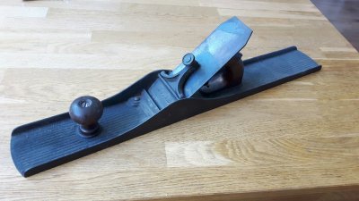

Een ander restauratieproject is een Siegley Schaaf No. 12. Deze is ouder dan deze Stanley en heeft inderdaad geen laterale instelling.
Er zit dus niets anders op dan een andere kikker aanschaffen. Dat gaat wel even op de lange baan, want na de aanschaf van een aantal machines is het budget even op.
Een kikker van een nieuwere schaaf past inderdaad niet. En ik ben ook van mening dat zo'n oude schaaf toch een originele kikker verdient en in oude glorie herstelt dient te worden. Naast gebruiker van schaven ben ik (stiekem) ook een beetje een verzamelaar en kon deze schaaf niet laten schieten, al zal ik de schaaf vast niet veel gebruiken. :eek:
Naast de kikker zit ik nog wel met de emaille verf. IK heb heel even gedacht om de schaaf kaal te maken en opnieuw te lakken/spuiten. Maar ik ben bang dat ie dan veel te nieuw zal lijken en ik zou de patina graag behouden.
Ik ben wel benieuwd wat jullie in zo'n geval zouden doen.
Groet, René
Als er meer roest plekken op zitten dan emaille, dan zou ik hem blank schuren en mat zwart overspuiten, hij heeft dan toch die oude look. Een bankwerker frezer zou m.i. een zelfde nieuwe kikker kunnen maken, maar dan moet het al een heel goede kennis of vriend zijn, anders wordt die optie toch te duur denk ik?

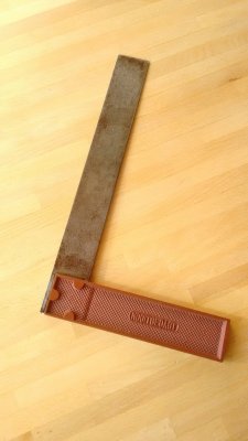

Die ochtend had ik mij nog geërgerd aan mijn waardeloze Bahco winkelhaak en raad eens wat ik vind? Een Nooitgedagt winkelhaak in een mooi formaat.
Wel compleet verroest dus een opknapbeurt was nodig.
Ik heb helaas alleen een foto van het eindresultaat:
Het vat heb ik gereinigd, bramen verwijderd en daarna primer erop.
Het blad heb ik nat geschuurd om de roest te verwijderen en het glad te krijgen.
Hierna met grove polijstsmurrie glad geboend, gereinigd en van gekookte lijnolie voorzien.
