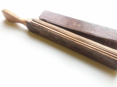

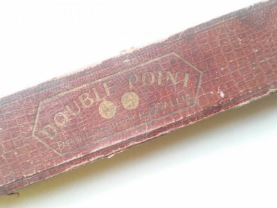

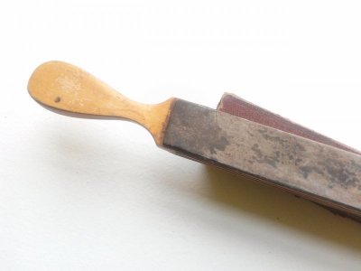

Afgelopen week wat dagen in de Franse ardennen doorgebracht en ik kwam op een marktje in Sedan onderstaand 'gereedschap' tegen in een doos oud ijzer. Kreeg het gratis mee omdat ik bij dezelfde man een oud fototoestel kocht voor 5€. Iemand enig idee wat het is?
Alvast dank
Groet
Leon

Het heeft wat weg van een stropping padle, is het leer wat erop zit?
Als ik op "Gallia double point" Google kom ik wel allemaal scheerspullen tegen, voornamelijk scheermessen. Dus ik denk echt dat het een stropplank is. :)
Denk dat het aan de ene kant inderdaad leer is en de andere kant zwart geworden hout ... dus dank Klaas, ik ga met woorden stropping paddle / stropplank en YouTube het gebruik ervan ontdekken😄

Denk dat het aan de ene kant inderdaad leer is en de andere kant zwart geworden hout ... dus dank Klaas, ik ga met woorden stropping paddle / stropplank en YouTube het gebruik ervan ontdekken��
Dat "zwart geworden hout" is het leer waarop je de scheermessen wet. Er wordt eerst een wet pasta/krijt opgesmeerd en vervolgens wordt het mes gewet. De zwarte kleur komt van de metaaldeeltjes.
Het lijkt wel of het leer er aan een kant af is, en de andere kant vol pasta zit idd. Je zou even moeten voelen of ie nog vlak is, dan kan je 'm nog prima gebruiken. Als hij vol met slijtplekken zit en veel relief heeft, dan zal je er wellicht een nieuw stuk leer op kunnen lijmen. (een stropplank maken staat nog mijn to-do lijstje, ik heb er al suede voor, nu nog aan de gang ;))

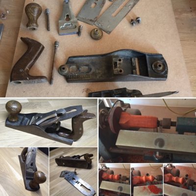

Een oud collega kwam al een heletijd geleden met deze nooitgedagt nr.4 bankschaafje vroeg of ik er nog wat mee kon doen.
Uiteindelijk eindigde de schaaf eerlijk gezegd in een hoekje van mijn werkplaats... tot dat ik laatst een filmpje van Paul Sellers tegenkwam over het opknappen van een schaaf.
Dit leek mij wel leuk om tussendoor te doen!
Het schaafje is niet heel speciaal of heel erg verroest maar toch ben ik een nieuwe knop aan het maken + het handvat wordt ook vernieuwd beide van padoek hout (mijn favoriete houtsoort op het moment :p)
Hierdoor maak ik er mijn "eigen" schaafje van.
