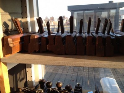

Ik heb ook weer wat leuke aankopen gedaan.
Van links zie je 5 mooie profielschaven en 6 holletjes- en bolletjes, heb ze al in de boenwas gezet en de beitels ontroest, moet ze nog even slijpen (en oefenen natuurlijk :p) Waren 5 euro per stuk.

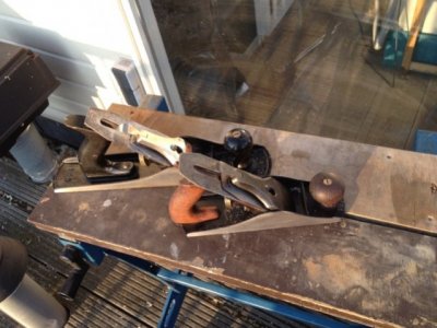

Ik heb mijn no.6 verkocht om geld vrij te maken voor een no.5, die kan ik op dit moment beter gebruiken aangezien ik nu ook al een no.7 heb. Het is een USA, geproduceerd tijdens WOII, gekocht bij Ducotools.

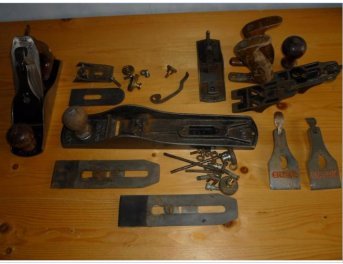

Toen kwam ik een advertentie tegen op marktplaats met schaven onderdelen. Kon ik voor een leuk prijsje kopen, bleek genoeg bij te zitten om drie werkbare schaven te maken. Een no.5, die heb ik opgeknapt en verkocht, toen was ik uit de kosten. Het blokschaafje en de no. 4 zijn niet helemaal compleet of heel, maar heb ik dus voor effectief voor niks. De no.4 is een type 11 low knob. Het handvat is kapot, de knop was gelijmd maar nadat ik deze goed heb geschuurd en in de boenwas heb gezet ziet het er wel acceptabel uit. Schaven doet 'ie prima in ieder geval. Het handvat zal ik ooit nog wel eens vervangen, er is op zich nog mee te werken.

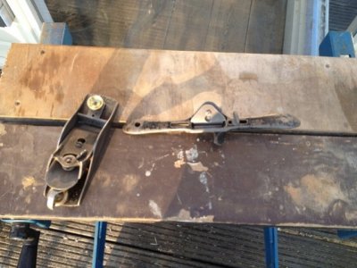

Het blokschaafje, vermoedelijk gemaakt tussen 1910 en 1920. Dekbeitel is gebroken, het pieletje om de schaafmond te verzetten is ook niet aanwezig.
Ook een spookschaaf gekocht voor 14 euro inclusief verzendkosten (à 7 euro), no.65 kantenschaaf. Wederom niet compleet, een van de geleiders is niet aanwezig. Compleet kosten ze al snel 60 euro als ze al worden aangeboden, dus ik denk dat ik geen slechte deal heb gedaan.

Mooi gereedschap! Fantastisch dat je met die onderdelen nog 3 schaven hebt kunnen maken. Ik had ze ook zien staan op Marktplaats, maar dacht eigenlijk dat er geen complete schaven meer van te maken waren, want anders had de verkoper dit zelf wel gedaan. Niet dus. Dat gebroken handvat van de nr. 4 zou je kunnen repareren door het breukvlak glad te schaven, er een blokje hout op te lijmen met houtlijm, en dan dat blokje terug vorm te geven. Lijkt me veel makkelijker dan compleet nieuw handvat maken.

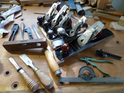

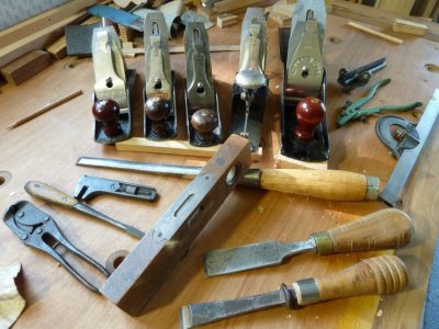

Een foto met 5 oude schaven (great neck, 3x stanley, Millers Falls), wat oude beitels (rubens), etc.
Die hele lange beitel (gesmeed 45 cm) is van Smith & Wesson.

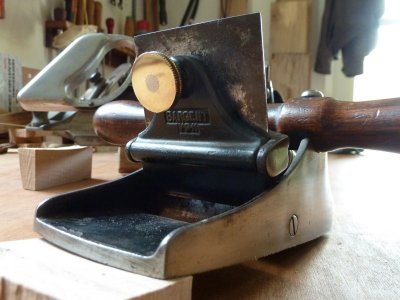

Ook een foto van mijn laatste aanwinst: een Sargent schraper.

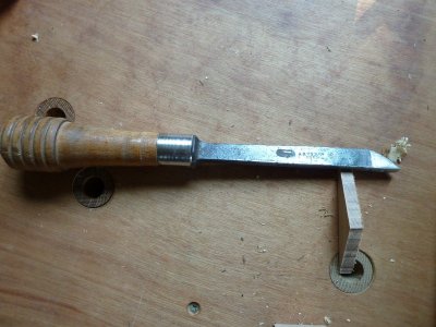

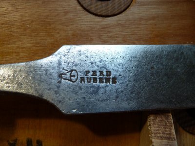

Die onderste beitel van de tweede foto heeft ook wel een bijzondere vorm. Welk merkteken heeft die?
Berm

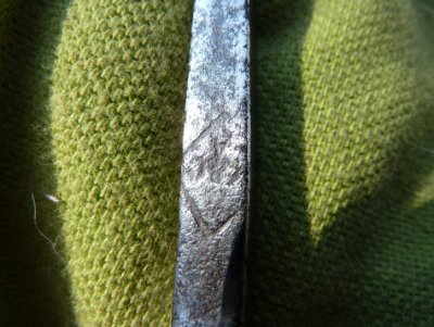

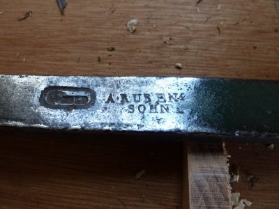

Nog wat beter naar 3 beitels gekeken. De grootste met (zelf gedraaid) handvat met houten ringen lijkt gemaakt door A.Ruben & Sohn en heeft een omkaderd logo. De Kleine, met origineel handvat, heeft een ruitvormig logo, met daarin iets onleesbaars. Beide beitels lijken gesmeed en komen van dezelfde, eerder genoemde varkensboer.

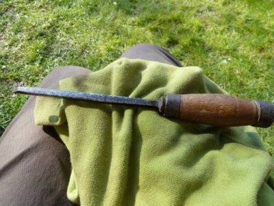

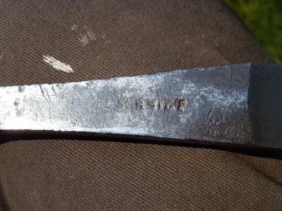

Een eerder getoonde dikke beitel bevat de (moeilijk leesbare) letters (F?) L.Schmidt. Er lijkt een logo van een omcirkeld dennenboompje achter te staan, of speelt mijn fantasie parten ?
Heeft iemand suggesties over de oorsprong ?
NB. op internet heb ik een groot document (130 pagina's in PDF) gevonden wat in alfabetische volgorde alle duitse messenmakers opsomt. Het document heet cuttlermarks-1.pdf.
