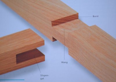

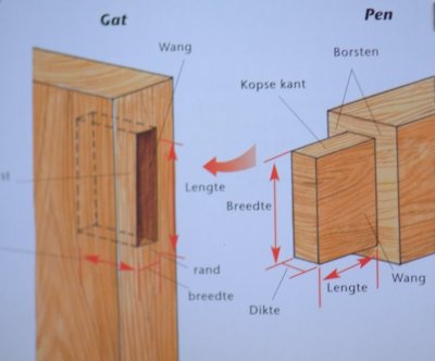

Casper en Ernest, wat bedoelen jullie met de borsten en klampen?
Ik ben nog niet zo thuis in het timmermans jargon.
Uit Houtverbindingen van Terrie Noll; Borst De haakse kant van een tree die is uitgezaagd als een sponning en tegen een bijpassend verbindingsdeel steunt om de verbinding te stabiliseren.
Dat is een hele mond vol en zelf ben ik meer van plaatjes kijken, al vanaf de kinderjaren.
Wat er bedoeld word met klampen?
Klampen
Eenvoudige metalen voorwerpen, meestal een staaf met aan elke kant een haak, die worden gebruikt om twee stukken hout bijeen te houden. Ook een verzamelnaam voor alle voorwerpen die worden gebruikt om voorwerpen vast te grijpen, te houden of te zetten.
Categorie: Gereedschap en Uitrusting > wood-holding and -assembling tools.
stevig vasthouden vb: hij klampte zich vast aan zijn moeder
als trefwoord met bijbehorende synoniemen:
klampen (ww):opstapelenklampen (ww):klemmen
In het boekje houtverbindingen staan veel voorbeelden van verbindingen zonder lijm. Een echte aanrader.
Klamp:
http://www.joostdevree.nl/shtmls/klamp.shtml
http://www.joostdevree.nl/shtmls/opgeklampt.shtml
Borst is voor mij een uitdrukking die ik niet kan controleren dus terwijl ik begrijp wel de bedoeling ik zou het over aan iemand met een meer uitgebreid woorden schat dan ik laten.
Persoonlijk blijf ik weg van de Amerikanisering van kennis door internet en vertaald texten en zeker kennis wat hier in Nederland ook bestaat. Ik begrijp dat dit informatie in het Engels veel makkelijker te vinden is dan van Nederlands bronnen wat maakt het minder vals.
Huib
11 nov 2012
707
10
Gouda

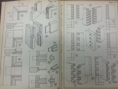

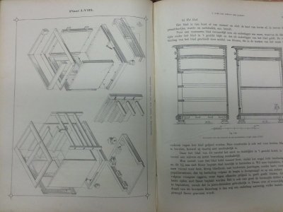

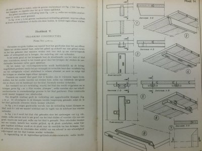

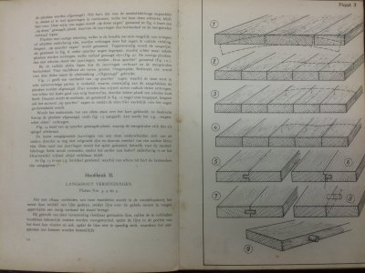

Hallo Ernest, hier wat nederlandse kennis van niet eens zo lang geleden
Dit boek is uit 1946 (118 pagina's)
wat pagina's
En hier het handboek voor den meubelmaker iets ouder rond 1910? Zo'n 420 pagina's
En natuurlijk de bekende boeken van A. Rauwerda

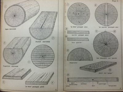

Bekijk bijlage 39036
wat pagina's
Bekijk bijlage 39037
Bekijk bijlage 39038
Bekijk bijlage 39039
Bekijk bijlage 39049

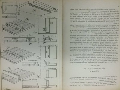

Bekijk bijlage 39041
Bekijk bijlage 39042
Bekijk bijlage 39043
Bekijk bijlage 39044
Bekijk bijlage 39045

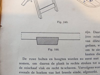

Bekijk bijlage 39047
