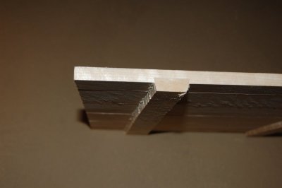

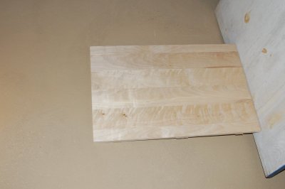

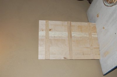

Hoera een eerste poging is gelukt!
Het zijn populier planken geschaafd, en nadien met de vingerlasfrees bewerkt zodat de planken zeker onderling in hetzelfde vlak blijven liggen.
De klampen zijn ook reepjes van dezelfde planken, nadat ik een beetje willekeurig een schuinte had gezaagd heb ik deze overgenomen en een mal gemaakt om te frezen.

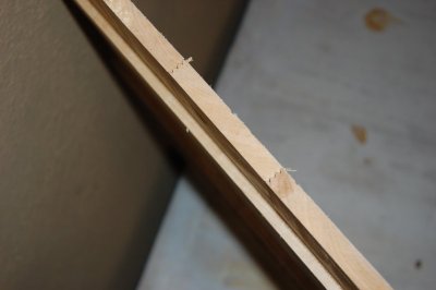

De groeven zijn gefreesd met een zwaluwstaartfreesje. Een keer dat de mal gemaakt was ging dat frezen wel heel snel.
De schuine zijden van de klampen heb ik gemaakt op de vlakbank. (geleider in dezelfde hoek gezet als de hoek van het zwaluwstaartfreesje).
Wat heb ik geleerd:
- de vingerlassen zijn wel een meerwaarde om alle planken in hetzelfde vlak te houden. Alleen vind ik het niet evident om de frees exact in te stellen zodat er geen hoogte verschil in zit.
- de klamptechniek werkt maar ik moet dikkere planken nemen voor de klampen. Nu voelt het nog niet helemaal solide aan.
- de planken zijn 14 mm dik en ik heb 5 mm diep gefreesd, dat lijkt wel ok.
- om een stevig geheel te maken moest de klampen wel hard aankloppen. Hierdoor staal het paneel een klein beetje bol getrokken. Misschien dat dit met dikkere klampen beter is.
- Ik denk dat ik op de klampen zelf wel bijvoorbeeld potscharnieren kan bevestigen om er een deurtje te maken
- Ik vraag me af als ik het bijvoorbeeld als deurtje zou gebruiken, er geen kans is dat er na veel gebruik eens iets lostrilt. Misschien moet ik op elke klamp op het breedste stuk een houten tap in steken doorheen de laatste plank. Dan zit het geheel echt helemaal vast.
Wel met als nadeel dat als het hout wil uitzetten, het paneeltje misschien bol trekt.

Normal wordt de klampen gespijkerd met taai spijkers, die spijkers omgeslagen tot onder de vlakte. Misschien met het drogen komt het paneel loose en gaat hij zakken anders had je de klampen langer kunnen laten om ze indien nodig verder in te slaan. Ik denk dat als hij krimpt dan komt de vingerlassen uit zijn verband en was een sponning of groef en mes steviger en had open naden beter kunnen voorkomen maar gelukkig is poplier vrij stabiel eens droog.
De panneel ziet heel mooi uit en ik zou een diker klamp niet gebruiken als iets dan misschien breeder of zelfs een sterker houtsoort.
