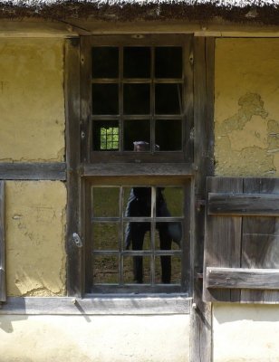

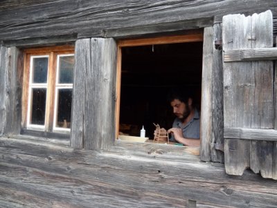

Ja mooi luiken maar de Zwitsers maken hun raamsponningen zonder verlengd borstkant op de stijlen en dat leg onnodig kopshout bloot.
Is ook een stuk droger op 1300 meter in de bergen he!
Voor een tafelblad maakt het niet echt uit lijkt me, of je moet het niet mooi vinden om kopshout te tonen. Dan zou ik zovieso voor de blinde houten pennen verbinding kiezen

Hier zie je de schade, of, "schade," als gevolg van blootgestelde kops hout in de constructie. Ook van een huis in Zwitserland alhoewel niet op 1300 meter hoogte.
Met de twee ramen heb je ook dat rare kort stuk in de dwarsligger boven de stijl wat zo zwakk is en zo makkelijk te voorkomen is met een versprongen borst op de stijl.
Ik snap niet zo goed wat je met schade bedoeld..het is constructief toch goed? De raamsponning in ons huis is anders, namelijk uit massieve balken gehaald, een zoals een blokhut...
Het staat er al 400 jaar...die scheurtjes zijn toch prachtig..!? is net steen geworden dat hout

Die beide raam constructies zijn allebei uit massieve balken regels met massieve balken stijlen verbonden met pen en gat met uitgehakt luik sponningen.
Laat ik het anders kwalificeren dan schade want, ten eerste vind ik het verweerde en gespleten hout ook mooi, ten twee, of het schade of niet it hangt af aan je definitie. Is het constructief gedefinieerde? of moet vanuit ga van de intentie van degene die het heeft gebouwd of ontwerpen? Ok dat zijn ander vragen alhoewel er is in mijn foto een duidelijk poging om het open naad tussen regel en stijl op te vullen met plamuur.
In het foto van jouw huis met de tussen stijl was de sponning zelfs sneller en makkelijker om te maken als het over de hele length had doorgelopen en een stijl met versprongen borst die de ruimte had kunnen opvullen in plaats van twee gestopt sponningen uithaken met een kort stuk hout ertussen.

Bij ons in dat Zwitserse dorp zijn al die oude huizen zo gemaakt, en er werden zeker geen pogingen gedaan om spleten te stoppen. Alles is puur constructief, schuren van honderden jaren oud.
Ik heb geen idee waarom ze het zo doen, maar ik vermoed dat er wel een reden voor is, als voor zoveel dingen. Denk niet dat ze, gezien de ingenieuze manier waarop die schuren gebouwt zijn, zomaar iets deden.
