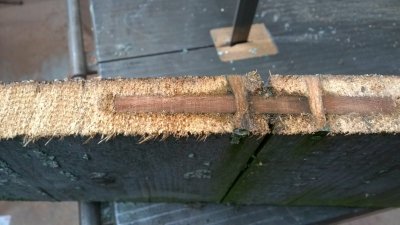

WP_20150407_020.jpgVorig jaar een oud hok in de tuin afgebroken, daar hing een halfvergane deur aan. Bij het klein zagen stuitte ik op deze verbinding!
Het hok werd vermoedelijk in de jaren 60 van de vorige eeuw gebouwd, de deur was vermoedelijk al oud toen ze voor het hok werd gebruikt ;)
Wel een mooi voorbeeld van hoe planken zijdelings aan mekaar kunnen worden gezet!

Gave verbinding.
Nog een mazzel dat ze niet een verborgen verbinding met gietijzer hebben gebruikt.
Grappig eigenlijk, aan de hand van zo'n verbinding probeer je het bouwjaar vast te stellen, maar hier op het forum zijn een aantal lieden die oude technieken hergebruiken.
Over 100 jaar raken de wetenschappers helemaal in de war door die geschiedenis vervalsers!
