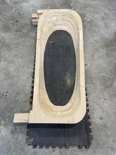

Maar alle gekheid terzijde en even serieus nou.
Ik en mevrouw mossel schelen erg veel in massa. Zij wilt echt graag een bad en ligt daar het liefst elke dag in. Ik ben meer van het douchen en bovendien heb ik ook nog een houtgestookte hottub die regelmatig aanstaat.
Dus het bad wordt voor mevrouw op maat gemaakt. Zij wilt graag een smal bad om meer ruimte in de badkamer over te houden en het watergebruik te minimaliseren.
Dus net snel een probeer momentje ingelast.
Het bad is hier pas 12 cm hoog.
Het voeteneind gaat vrij stijl omhoog. De rugzijde in een curve.
En hier met de beoogde gebruikster.
Het is 5 graden in de werkplaats en ze heeft nu een hele dikke jas aan.
Maar ze past er ruim in. 🤗
Bovendien gaat er nog zeker een halve cm hout weggeschuurd worden aan de binnenkant.

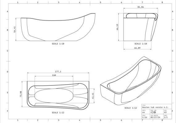

Dit de eerste keer is dat ik met een strak plan werk en het bevalt me wel eigenlijk.
Alle aandacht gaat nu naar het daadwerkelijk maken ipv bedenken wat de volgende stap gaat worden enzo.

Ik had 120 cm geschat op basis van de lijmtangen. Is geen kritiek. Het leek me gewoon vrij klein voor een ligbad. Maar het wordt dus meer een zitbad voor een niet te groot persoon. Mijn vrouw kan ook prima liggen in ons bad. Ik kan er alleen maar in zitten . Als je het bad nog in model moet schuren als het al in elkaar zit, is het een goed idee, om een aantal mallen te maken. Dan heb je een richtpunt om naar toe te werken. Anders is het heel moeilijk om in model te blijven en het mooi strak te krijgen.

Dit belooft een veel mooier resultaat dan je eerdere ontwerp.
Wel een vraagje over de overgang van wand naar bodem: op je tekening lijkt hij scherp/ abrupt, maar misschien lees ik de tekening niet goed.
Bij gedraaide schalen (om maar eens iets te noemen) wordt een vloeiende overgang doorgaans mooier gevonden dan "wand op bodem". Een knik breekt de organische vorm. Hoe pak jij dit aan?

Haha, heel scherp gezien Kor.
Op de tekening staat het inderdaad als abrupte, scherpe overgang.
Dit heeft te maken met mijn gebrek aan ervaring met Shapr3D. Ik kreeg het niet mooi.
Dus dit wordt nog wel een dingetje. 😄
Ik zit nu met het idee te spelen om een 10cm dikke bodem te maken en die op één of andere manier uit te hollen met een frees zodat je wel die mooie overgang gaat krijgen.
Tzt zal ik zeker openstaan voor suggesties.
