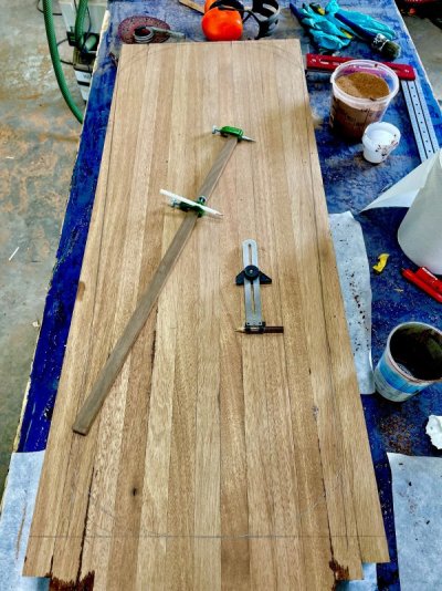

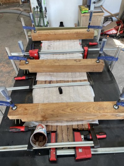

De plafondbalken voor de bodem op maat zagen. Gewicht interesseert me niet dus de bodem wordt 3cm dik. Lijkt me een goede basis. Meteen ook veel zaagsel kunnen verzamelen om als filler te gebruiken in de epoxy.
En nu een beetje lijntjes aan het trekken om te kijken welke vorm ik wil gaan aanhouden.
Het schuren gaat trouwens lekker. Ik heb korrel 24 schuurpads gevonden voor op m’n rotex. Ik heb zo’n vermoeden dat ik die nog best veel ga gebruiken bij dit project.
Ik vraag me nu al wel af wanneer ik het beste het doucheputje kan frezen. Nu is alles nog lekker plat en makkelijk bereikbaar. Ik zal sowieso eerst op zoek moeten gaan waar ik deze los kan kopen.

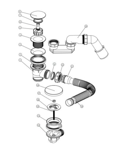

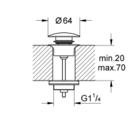

Maar eerst moet ik het bad nog maken. Ik zit nu te kijken naar de afvoerput mogelijkheden. Ik ben bang dat ik een wastafel afvoer moet gaan gebruiken gezien de dikte van de bodem. Een badafvoer is vaak in combinatie met een spuuglelijke overloop en alleen te monteren in badbodems van minder dan 1 cm dik lijkt wel.
Badafvoer:
Een wastafelafvoer:
De diameter is alleen wat smaller. Het zal dan wat langer duren voordat het bad is leegelopen maar een ander nadeel zie ik niet. (Toch…?) Een overloop maak ik dan zelf en mooier. Met een push 2 open afvoer heb ik ook geen lelijke knop nodig om de afvoer te openen/sluiten. Win/win 😄

Als je zoekt op - click waste bad - vind je vast een hoop voorbeelden. Ik heb zo eentje eens aangeschaft bij tegeldepot.nl voor mn wastafel. Ze hebben er een hoop tekeningen met afmetingen bij vermeld, vond ik wel erg handig. Misschien kun je wat nuttige info vinden. Succes, ben heeeel benieuwd naar je eindresultaat!

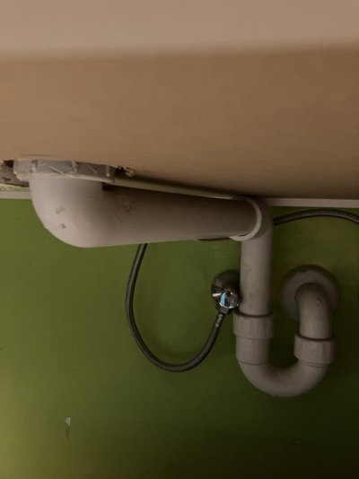

Voor wat het waard is .... Ik heb mijn badkamer laten verbouwen om met een rolstoel onder de wastafel te kunnen rijden. dit betekent een ultrakorte afvoer onder de wastafel. Misschien heb je hier wat aan ?IMG_2287[1].JPG

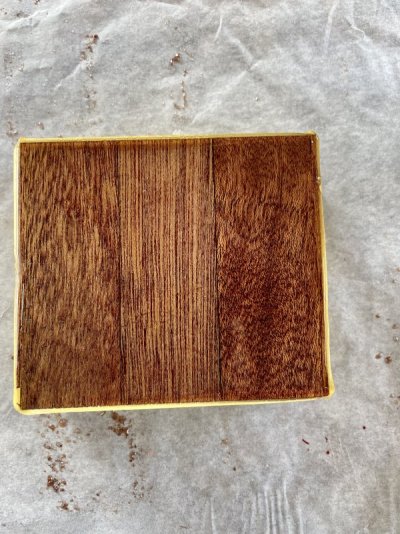

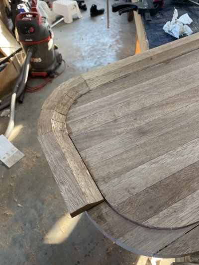

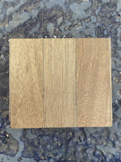

Hoe belangrijk is het om epoxy te gebruiken bij het verlijmen van het bad?
Ik heb nu de bodem gedaan en het zit goed vast maar ik vind het resultaat niet zo mooi. Wanneer ik houtzaagsel meng door de epoxy om de naadjes mooi af te werken krijg ik een donkere streep.
De naden tussen de balken zijn hierdoor erg zichtbaar. Bij normale houtlijm heb ik dat niet of veel minder.
Ik overweeg nu om toch Titebond III te gaan gebruiken.
Als je straks alles in de epoxy zet wordt het hout ook donkerder, valt die streep dan weer weg? Proefstukje?
Heb je de hele bodem al in de epoxy gezet, of alleen de naden?
11.305
4.282
Waarom ben je houtmot in die naden aan het proppen? Als je de latten zaagt, daarna door de vandikte gooit en even na loopt met de handschaaf, dan passen die latten toch naadloos tegen elkaar?
Ben nu alleen aan het lijmen met epoxy. Het coaten doe ik pas helemaal op het laatst.
Nu nog druk met bepalen van de afmetingen.
Mosseltje
9 jun 2019
591
1.000
49
Breda
Dat is de theorie ja.
In theorie zijn theorie en praktijk gelijk aan elkaar maar bij mij in de praktijk nooit. 😅
Wanneer ik straks de rondingen moet gaan maken ben ik bang dat de naden nog meer zichtbaar worden. 😬

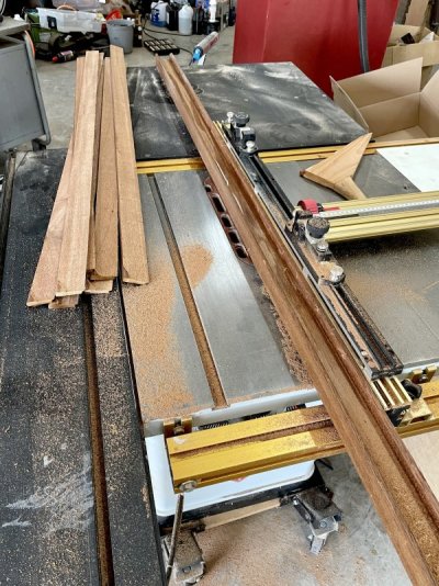

Een mogelijke oplossing is om de strips waaruit je de boel maakt te voorzien van in elkaar stekende profilering, dus een kant afronden, de andere inhollen (ronding negatief dus). Na verlijming schuur je terug tot de open naden wegvallen.
en gewoon Europese houtlijm gebruiken. Titebond 3 geeft een getinte lijmnaad. Hoeft niet watervast te zijn omdat je alles in de epoxy zet.
Dat van die profilering zou weleens een fantastisch idee kunnen zijn. Scheelt enorm veel nauwkeurig verstek zagen. Dit ga ik eens proberen.

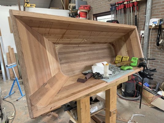

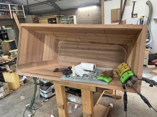

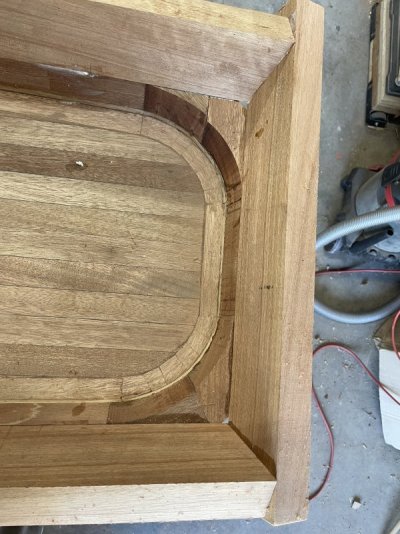

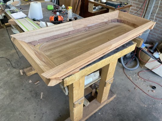

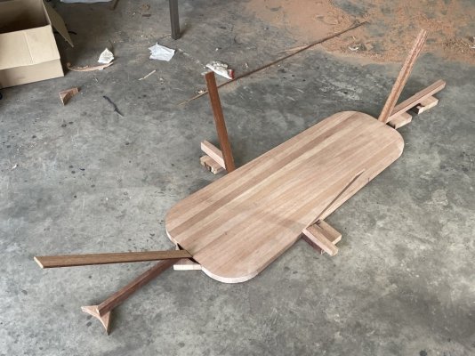

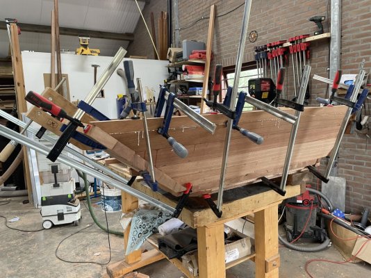

Twee maandjes verder en het project al veelvuldig vervloekt. 😅
Ik dacht elke laag met meteen de rondingen erin het makkelijkst zou zijn maar daar ben ik van terug gekomen.
Bij de eerste laag merkte ik dat de blokjes wel erg klein werden. De balken meranti die ik heb zijn niet breed genoeg. Ook komt de Hollandsche zuinigheid om de hoek kijken. Ik vind het zonde om enorm veel hout weg te gooien omdat ik een kromme balk wil maken uit een rechte balk. Teveel afval.

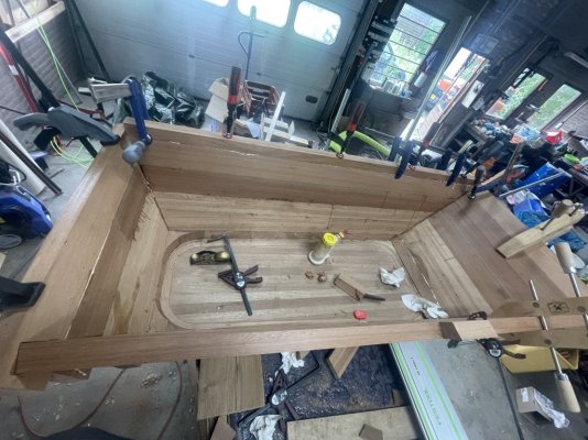

Dus zo
ben ik begonnen en besloot dat dit niet mooi is.
Het tweede idee is om het bad eerst hoekig te maken om daarna de rondingen erin te plakken/zagen/schuren.
Dus zogezegd….
creatief klemmen. 🤪
Erg hoekig nog.
En zo ziet het er vandaag uit. Begonnen om rondingen aan de binnenkant te maken.
Waarschijnlijk niet de meest handige manier. Ook vraag ik me af of het eind resultaat mooi gaat worden.
In het ergste geval wordt het een oversized vogelbadje voor in de voortuin. 🤔😄
Waarderingen: Scheppie en Lars.

Gedurfde aanpak, zo! Minder arbeidsintensief dan jouw voorbeelden die volledig gesegmenteerd verlijmd zijn, maar ik vraag me wel af of het zo ook de tand des tijds gaat doorstaan. Alleszins een bewonderenswaardig project, een grotere blikvanger voor de badkamer bestaat er niet (y)
Henk H
Hout maakt gelukkig
22 nov 2020
1.377
1.167
Nootdorp
Hmmm, een oversized badje voor de vogels in de tuin. Ik hoop dat dat het niet wordt. Een prachtige blikvanger in de badkamer zou toch wel mooi zijn.
