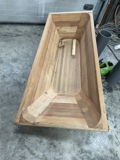

Twee maandjes verder en het project al veelvuldig vervloekt. 😅
Ik dacht elke laag met meteen de rondingen erin het makkelijkst zou zijn maar daar ben ik van terug gekomen.
Bij de eerste laag merkte ik dat de blokjes wel erg klein werden. De balken meranti die ik heb zijn niet breed genoeg. Ook komt de Hollandsche zuinigheid om de hoek kijken. Ik vind het zonde om enorm veel hout weg te gooien omdat ik een kromme balk wil maken uit een rechte balk. Teveel afval.
Dus zo
ben ik begonnen en besloot dat dit niet mooi is
Waarschijnlijk niet de meest handige manier. Ook vraag ik me af of het eind resultaat mooi gaat worden.
In het ergste geval wordt het een oversized vogelbadje voor in de voortuin. 🤔😄

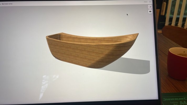

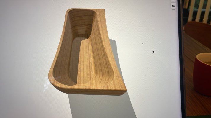

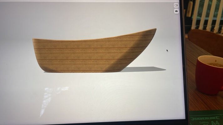

Shapr3D gedownload en er mee leren werken.
Dit wordt poging 2:
Jup, nog lastigere vormen. 😄
Maar ik heb een plan.
Les 2: Me niet laten beperken door het materiaal wat voorhanden is. De meranti balken waren te dun/te klein. Hierdoor werd alles moeilijk.

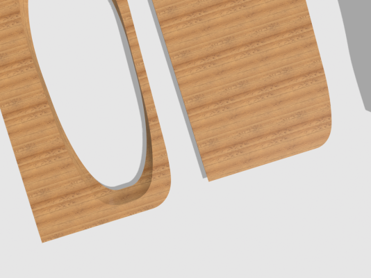

In Shapr3D heb ik het ontwerp in horizontale plakken van 3cm dik verdeeld.

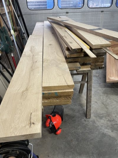

En hier ook de juiste planken voor aangeschaft. Eikenhout dit keer aangezien het interieur van mij huis ook veel eiken gebruikt gaat worden. Schrok wel van de prijs van goed eiken. 😳 Poging twee moet slagen.

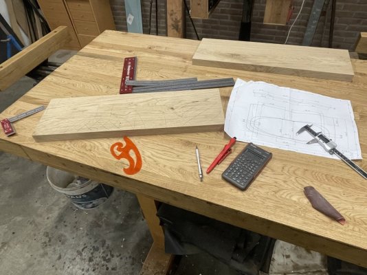

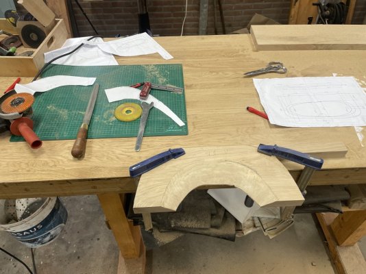

Van elke laag een schematische tekening gemaakt zodat ik alles op de mm precies kan gaan uittekenen op het hout.
Vandaag begonnen en heb er weer vertrouwen en lol in. 🥳

Als de bovenkant niet vlak is, is het mooier als de naden de bovenkant volgen. Dat voegt wel wat extra uitdagingen toe.
11.010
4.079
De naden lopen nu allemaal horizontaal. Maar de bovenkant van je badkuip loopt op. Het is in mijn optiek mooier als het hout de contour van de bovenkant volgt. Zeg maar als de huidgangen van een schip.

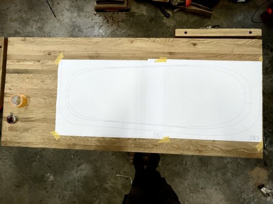

Vooral als de doorsnede recht is, hier is alles schuin dan moet je heel veel passes maken en gaan carven, lijkt me niet te doen met een shaper.
Eerlijk gezegd voelt dit al aan als vals spelen.
Uit laten plotten op 2x A1 formaat schaal 1:1.
Houtjes erop leggen.
Even langs de lintzaag en opplakken maar.
Later met de haakse slijper alles glad schuren en dan alleen nog maar afwerken.
Maak me wel een beetje zorgen over de luchtvochtigheid van +70% in de werkplaats.
Hoop dat ie straks in de zomer niet teveel gaat krimpen.

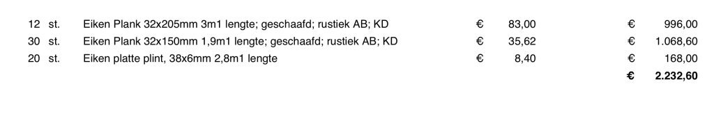

Wat kost dat aan hout als ik vragen mag…?
heb je veel verlies / resthout?
Ik durf niet eens te zeggen wat dit gekost heeft. 🫣
Niet schrikken:
Ik hoop hier zeker wel genoeg aan te hebben. De platte plinten heb ik gebruikt om mijn vuile werkbank weer een mooi, schoon en plat werkblad te geven.
Het verlies valt nog reuze mee, maar ik ben pas met de derde laag bezig.Ik mag niet te zuinig zijn van mezelf. Dit project is duur en moet er straks super uitzien. Dus niet teveel naden en de naden niet telkens op dezelfde plek.
