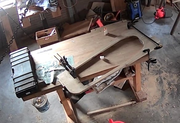

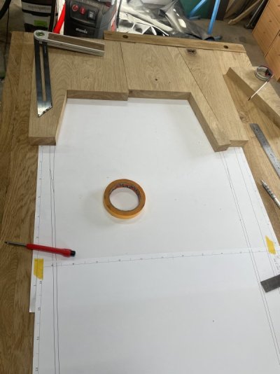

Ik hoop hier zeker wel genoeg aan te hebben. De platte plinten heb ik gebruikt om mijn vuile werkbank weer een mooi, schoon en plat werkblad te geven.
Het verlies valt nog reuze mee, maar ik ben pas met de derde laag bezig.Ik mag niet te zuinig zijn van mezelf. Dit project is duur en moet er straks super uitzien. Dus niet teveel naden en de naden niet telkens op dezelfde plek.
Gelukkig hou ik van BBQen en bijvoorbeeld vandaag heerlijke op eiken chunks gerookte kipfilets gemaakt.
Zelfs het zaagsel spaar ik zoveel mogelijk op om te gebruiken bij het koud roken. 😄
Ik schat zo’n 10% ”afval” tot nu toe.

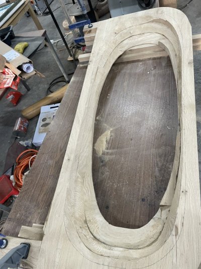

maak je voor elke laag eerst een hele plaat zodat je elke laag in 1 stuk uit kunt zagen?
Dan zou je circa 20 platen moeten maken van 2 meter lang en de breedte van het bad.

Ik kan nog steeds zoveel gratis hout ophalen, dat ik het niet meer kwijt kan. Je moet zoeken naar vloeren die gelijmd zitten. vloeren die je er zo uit kan halen en ergens anders weer kan leggen, zijn meestal niet gratis. Hoewel ik daar ook nog wel eens mazzel mee heb.
Ik heb ook mijn hok vol liggen met gratis vloeren van marktplaats. Maar na schoonmaken en groeven aan de onderkant wegschaven houd ik niet meer dan max 15mm dikte over. En dan heb ik de meest dikke vloerdelen. Meestal niet meer dan een centimeter dikte. Ook de breedte komt meestal niet meer dan 15cm.
Uiteindelijk kwam het erop neer of ik het geld er voor over had of niet.

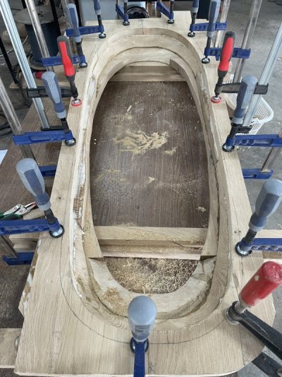

Ik zoek nog de beste manier.
De eerste lagen heb ik telkens een stukje gemaakt en die aan elkaar gelijmd.
Nu, de derde laag heb ik inderdaad een plank gemaakt (minus het binnenste gedeelte) en zaag ik in één keer.
Dit lijkt beter te werken.

Er zijn een paar Amerikaanse aanbieders van houten badkuipen. Die maken gebruik van grote houten bladen die op maat worden gefreesd met een 5-assige CNC.
Ik schat hun afval op meer dan 50%. 🙄
Ik heb echt stukken minder afval.
Wel heb ik straks meer werk met het afwerken. 😊

Een andere reden is dat ik mijn badkuip overal minimaal 4cm dik wil hebben. Dat lijkt mij erg veel om te buigen.
Ik heb op internet al een paar badkuipen gezien die op “mijn” manier werden gebouwd. Als het me gaat lukken dan wordt het echt wel mooi. 😉
