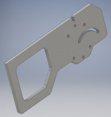

Ik kan alleen maar uit eigen ervaring zeggen dat het onwerp zoals ik hem heb gemaakt voor mezelf zeer prettig in de hand ligt , persoonlijk zou ik het dus ook simpelweg zo terug maken...Maar hey , ik ben wel geen werktuigbouwkundig ingenieur ook natuurlijk...
Wat ik wel zie aan het ontwerp die hier in de maak is dat ook de randen aan de aanslagzijde ( die dus tegen het te zagen stuk aanligt ) ook voorzien is van een afronding , persoonlijk heb ik dit bij de mijne niet gedaan om een zo groot mogelijk draagvlak te hebben. Ook als je heel dunne zaken moet zagen lukt dit probleemloos, dat zou met een afronding ( als die redelijk groot is ) al eens een probleem kunnen worden.

Dat is een hele goeie inderdaad. Beter is denk ik om het metaalbedrijf de aanslag kant gewoon haaks te laten houden en daarna zelf met een schuurpapiertje het scherpe er af te halen. En mocht je toch ronde kanten willen kan je altijd nog even de bovenfrees er langs halen.

Prachtig!!!
graag zie ik nog wel een screenshot van het final ontwerp, puur ter verduidelijking welke het nou is geworden.

<Image>
Zelfde als de laatste versie eigenlijk, maar dan met niet afgeronde bovenzijde waarmee je tegen het werkstuk drukt.
Mooi, dankjewel!
ik denk idd dat dit de meest veelzijdige versie is met de minste nadelen. zeker in 10mm dikte verwacht ik dat zolang Festool en Maffel hun standaard behouden deze aanslagen ook wel meegaan.
Ik ben benieuwd naar het eindresultaat, wie gaat hem nameten op nauwkeurigheid? (ik heb hier helaas de tools niet voor)

nameten? ik dacht dat je dat bij elk opnieuw instellen zelf moest doen? bij die van woodpeckers is dat in elk geval so...

Klopt ja, er zit als t goed is een beetje speling in :) dus haaks zetten.. Goed aandraaien.. Proefje.. en zagen maar :)
ik verwachtte juist dat die voorgeboorde gaten er voor zorgde dat je niet meer na hoeft te meten., wat is daar dan nog het voordeel van tegenover de boog waar je sowieso moet nameten?
Mrten
7 nov 2013
hetzelfde als een klik op 90 graden op bijvoorbeeld een afkortzaag, minder onzekerheid? meeste gebruik zal toch met 90 graden zijn.
je zou nog een geul van een of anderhalve millimeter kunnen frezen bovenop, waar het plaatje waarmee je de liniaal klemt in valt, maar speling blijf je houden vanwege toleranties op de liniaal en dan gaat de algemene toepasbaarheid van de tool wel achteruit.
