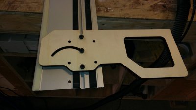

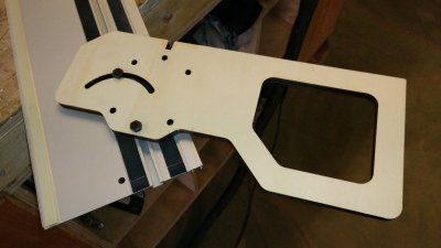

Over die boog. Ik neem aan dat de andere gaten zijn om precies 90 graden te maken. Daar is de boog niet voor toch?
De gaten zijn er om: 90°, +45° en -45° te maken. Waarbij de boog steeds als middelste gat fungeert. Voor deze 3 hoeken kan je dus 3 bouten gebruiken, je fixeert de aanslag dus op 3 punten op de rail.
De boog gebruik je, samen met 1 gat, om vrij hoeken in te stellen van -45° tot +60°. Fixatie van de aanslag op de rail dus op 'slechts' 2 punten.

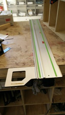

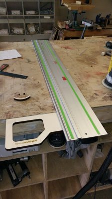

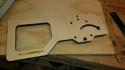

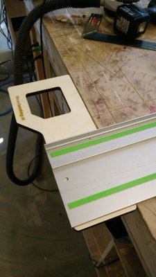

Om ook eens iets nuttigs voor de mede-woodworker te doen kan ik voor alle forumleden die te laat waren of de aanschafprijs toch nog te hoog vonden een 12mm berkenplex versie van de hoekaanslag maken. Ik doe dit dan zo ongeveer tegen de kostprijs van 12,50 euro incl. verzenden (envelop 2,- en verzenden via Kiala 4,-). Volgens mij gaan er eventueel zelfs wel twee in een envelop.
Hiervoor heb ik dan wel een kopie van de laatste tekening nodig. Of anders kan ik gewoon het eerste model maken wat ook op de onderstaande foto's te zien is.
Groeten Gerry

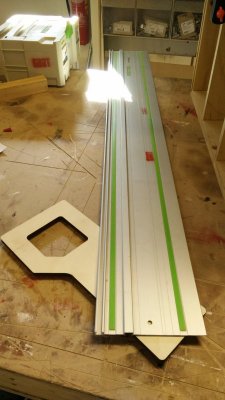

Zie ik het nu correct dat jouw aanslag bij 90° en 45° net iets te lang is, en dus een stuk over je zaagsnede komt?
Gebruik je dan ook een opspanplaatje uit berken multiplex, met daarin draad getapt?
grrt
17 feb 2013
72

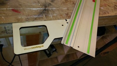

Ja klopt dat ie iets te lang is. Misschien heb ik de afmetingen niet goed kunnen lezen van het eerste tekeningetje af. Is ook niet een echt een groot probleem bij een houten exemplaar dacht ik.
Voor de bevestiging heb ik 3 bouten gebruikt. De koppen een klein beetje smaller geschuurd.

Goed man, dankje. Hij is er prima uitgekomen zo. Het opspanplaatje lijkt me wat aan de ruime kant. Als ik die festool lineaal koppeldingen op meet (met een rolmaat) lijken die wel 12mm.
