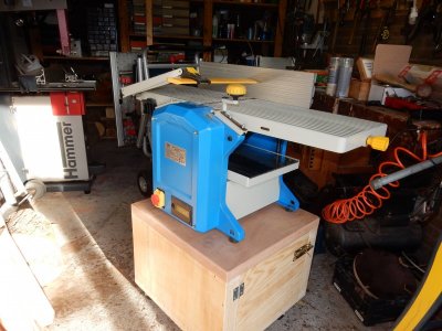

Kan iemand mij mischien vertellen wat de hoogte van de geleider (hoogste punt) is vanaf de vlaktafel?
3dmazter
10 aug 2014
1.910
441
41
Enkhuizen
Zou iemand het willen opmeten.
Ik ben een afkortzaagtafel aan het ontwerpen en die vlakvandikte bank moet er onder.

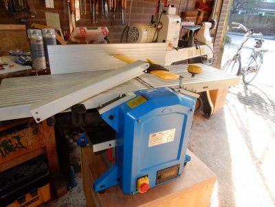

Zoals al eerder gezegd is het een 2e hands van forumlid Rob Heckemann. Het is een jonge machine van oktober 2015. Rob had uit een faillissement 2 zware gietijzeren machines (een vlakbank en een vandiktebank) voor de oudijzerprijs op de kop getikt en toen bleef deze over. Ik ben er blij mee, hoewel de messen wel even een beetje aandacht nodig hebben. Gelukkig zat er nog een reserveset bij. Dan kan de oude set naar de slijperij.

Ja, het is inderdaad de HBM 12". Die Holzstar is inderdaad een kloon uit dezelfde fabriek.
Holzstar lijkt door z'n naam Duits, maar is het zeer zeker niet; komt ook gewoon uit China.
