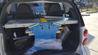

Verkoper en magazijn service: Hij past nooit in uw auto meneer,
hmmm, dat past wel hoor,
nee hoor dat gaat nooit passen . . . .
dus toch wel he :)

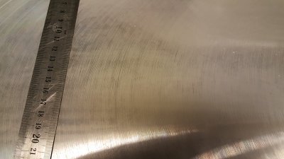

Bij aflevering is vaak de tafel erg grof afgewerkt, zo ook hier.
Schuren vanaf 120, 240,400,600,1200 en polijsten....
nu nog de andere tafelkant en ik kan aan de slag.

In een smart??
Was de tafel niet geanodiseerd? Mijn eerste was een kity met alu tafel, maar daar was de anodisatie van af en kreeg je zwarte plekken op het hout dat erover gleed.
Gietijzeren tafels zijn juist opzettelijk ruw met ribbels, ik denk dat dit onder andere voorkomt dat de werkstukken zich vastzuigen aan de tafels, en dat het hout er ook gemakkelijker over kan glijden want er is minder wrijving.

Inderdaad in een Smart. Past meer in dan je denkt.
Tot nu toe polijst ik al mijn werktafels, van mijn zaagtafels en vlakbanken. Ik spuit ze ook in met houtglijmiddel. Spek glad en hout zuigt bij mij nooit vast. Het glijdt super.

Hi Benchworks,
Je zette me even aan het denken over het hoe en waarom.
Even meten is weten en het antwoord lijkt me redelijk simpel te geven.

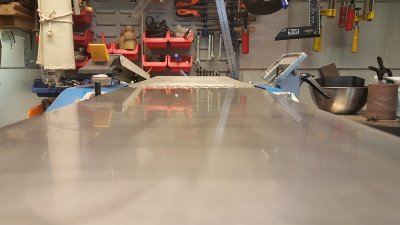

Het werkblad is af fabriek grof afgewerkt en de cirkelvormige groeven van de freesbank zitten er in.
Die staan dus dwars op de vlak richting en geven alleen maar meer wrijvingsweerstand.
Een kleiner oppervlak is trouwens niet per definitie een lagere weerstand. In de lengte richting werkt dat aardig, maar niet in de breedte richting. En ook dan is gladder beter dan ruw.
Ik zal het hieronder laten zien in een test video die ik vanmorgen daarvoor maakte.
Zoals je ziet is de weerstand bij een grof werkblad veel hoger dan bij een gepolijst werkblad.
Het wordt nog vele malen erger, als je het hout moet aanduwen tegen het blad, dan wordt de weerstand vele malen hoger en het effect van het polijsten serieus een voordeel.
Daarom glijd je ook makkelijker uit op ijs dan op schuurpapier :)

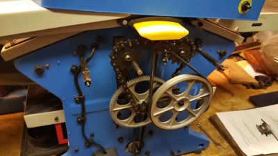

Een paar vragen nog; als eerste voelen de verstellingen van de bank een beetje redelijk aan want ik zag de hoogteverstelling van vandikte van een Woodstar en dat stelde me niet gerust.
Waar zit het gewichtsverschil in?
Heeft deze metalen tandwielen ipv kunststof bijv?

Op volgorde:
1. De hoogteverstelling van de vlakbank is zeer nauwkeurig. Ik kan echt op tienden van millimeters instellen en het voelt ook zeer degelijk aan. De hoogte verstelling van de vandiktebank is simpel maar wel doeltreffend. Gewoon telkens een kwart slag van de hendel en je schaaft er ongeveer 0.25 mm af, (maar dat is een schatting, heb ik niet echt opgemeten)
2. De ketting is van staal, 2 kleine tandwielen zijn van staal, op de linker heb ik even een staaf magneetje gezet zodat je het kunt zien.
Het grote getande wiel en de pulley zijn van gegoten aluminium.
De tandwielen op de assen, voor de Aluminium tandwielen, en achter de Alu pulley, zijn ook van staal.

Op volgorde:

Dank Grizzly, voor je duidelijke uitleg en foto.
Ik moet zeggen dat wat ik op de foto zie dat dat er goed uitziet en als je dan ook nog vertelt dat de verstellingen degelijk aanvoelen dan stelt dat me gerust.
Daar zit dus gewoon het gewichtsverschil van 10 a 15 kilo in en dat lijkt me een stuk degelijker dan die andere chinese machientjes.
