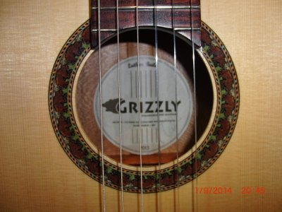

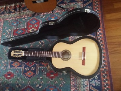

Grizzly, leuk dat je deze foto upload en ik ben wel benieuwd naar je gitaren.
Zou je 'ns een foto willen plaatsen van de instrumenten die je bouwt.
Doe je solid body of hollow body?
Ik heb trouwens vandaag ook een 10"HBM aangeschaft, mede door jouw review!

Hi Willem,
Gefeliciteerd met je nieuwe aanwinst. Ik hoop dat je er net zo blij mee zult zijn als ik.
Ik heb wel een solid body gebouwd, een zelfontwerp met zowel digitaal als analoog pickups, maar dat is niet mijn ding. Mijn ding is nylonsnarige klassieke gitaren.
Het bouwen van een klassieke/concert gitaar is qua moeilijkheidsgraad van een heel andere orde dan het maken van een solid body.
Er zijn zo oneindig veel variabelen die belangrijk zijn voor de klank, dat het bouwen van een 100% perfecte klassieke gitaar (voor mij :) )bijna onmogelijk is.
Duizenden houtsoorten en combinaties, met allemaal weer verschillende kwaliteiten.
Is het hout jong, oud, kwartiers gezaagd of dosse, fijn nervig of grof, welk deel van de boom etc. dan heb je nog de bouwstijlen, lijmen, lakken of politoeren etc. kortom, oneindig veel factoren die een rol spelen.
Er zijn ook weer zoveel mooie details, dat ik niet eens weet wat ik moet laten zien.

Prachtig Grizzly, m'n complimenten.
Ik vind die laatste foto met je eigen logo in de gitaar wel helemaal perfekt.
Je gitaren zien er geweldig uit.
Is je hals met ebben inleg?
En je moet wel een hele goede lintzaag hebben als je dit soort werk doet.
Leuk zo om 'ns wat werk van een ander te zien.

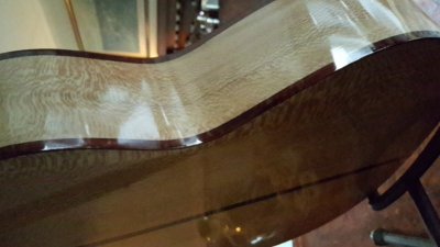

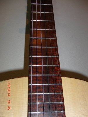

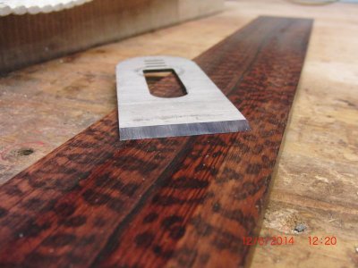

Deze hele gitaar is ingelegd met Snakewood. Zowel de linings als de toets.
Snakewood is een van de meest beroerde houtsoorten om te bewerken, maar ook een van de mooiste (smaak), zeldzaamste en daardoor ook de duurste.

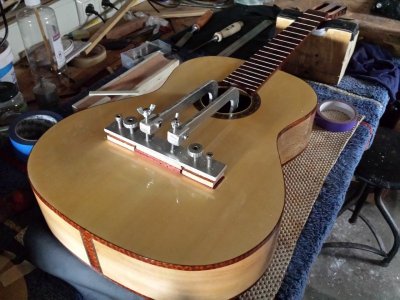

Die klem die ik daar gebruik om de Padoek brug op de top van de gitaar te lijmen, is een zelfgemaakte klem, specifiek voor dat ene doel. Gitaarbouw kent verschillende gereedschappen en ook vaak mallen, die alleen maar gemaakt worden voor een enkel doel.

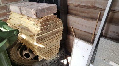

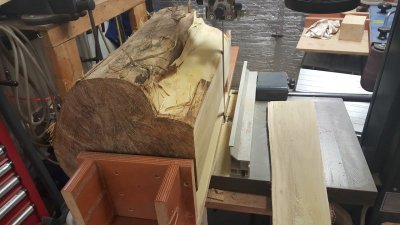

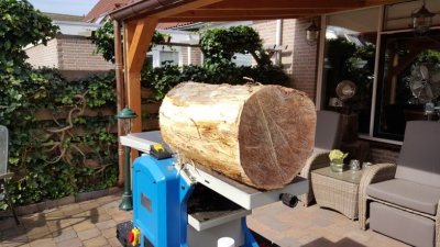

Op de HBM zit de Fence beduidend beter en massiever in elkaar. Hij an wel wat bewegen als er kracht op gezet word, maar dat is alleen in de horizontale richting en niet vertikaal. Ik heb er vandaag eens iets ECHT heftigs mee gevlakt.:confused:
Het lukte nog ook, ruim over de 50 kg stam Acacia uit Hongarije.
Het was nog redelijk vers en drijfnat en ik wilde er snel planken van zagen.
Is gelukt, maar wel om de paar keer vlakken een houtglijmiddel gebruiken, dan vloog het over de tafel.
