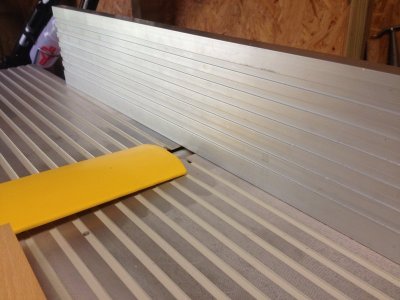

Ik ben uiteindelijk toch met de 12" naar huis gegaan, iets duurder, maar naast die extra 2" vond ik de 1800 ipv 1500W wel aantrekkelijk. Opvallend is dat de vlakbank niet helemaal vlak is maar lengte ribbels heeft. Is iets gladder dan de 10", maar ga 'm toch ook nog wel gladder maken. Als je hout flink aanduwt voel je de weerstand. De geleider is overigens prettig degelijk (hoewel een van de vleugel moeren waar die mee vast zat een van de bezuinigingsposten is geweest; de vleugel brak spontaan van de moer af - die dus maar gaan vervangen...).

Haha, weet ik. Was ook maar een grapje.
Blijft echter, dat bij mijn vlakbank, een glad oppervlak minder weerstand oplevert dan een ruw oppervlak.

Welk voordeel hebben die lengte ribbels?
Dat is inderdaad de vraag. Dat ze minder wrijving zouden opleveren lijkt me een drogreden, maar m'n natuurkunde is niet zo vers meer. De druk wordt verdeeld over kleiner oppervlak, dus de druk/wrijving per ribbel neemt toe.
