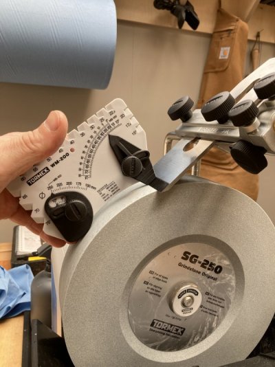

Mijn doel was om mijn LN No 4 1/2 schaafbeitel te wetten op de Tormek T8. Vervolgens wilde ik de micro vouw honen op de shapton Glass HR met behulp van een Veritas honing guide.

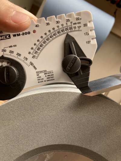

Ik heb de hoek op de T8 ingesteld door de WM200 mal te gebruiken ingesteld op de juiste steen diameter (250) en de juiste hoek (25 graden).
Dit kan je zien op de eerste twee foto's.
Vervolgens heb ik na het wetten de hoek gecontroleerd mbv een Veritas angle-finder die ik normaal ook gebruik en daarbij zag ik een flink verschil tussen de 25 graden die de beitel nu zou moeten zijn en wat ik er met de T8 van had gemaakt.

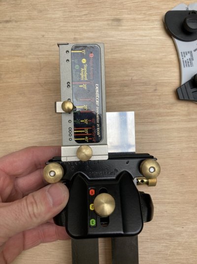

Ter controle heb ik daarna de schaafbeitel in de honingguide gedaan en met gebruik van de bijbehorende hoekmeter wederom 25 graden ingesteld.

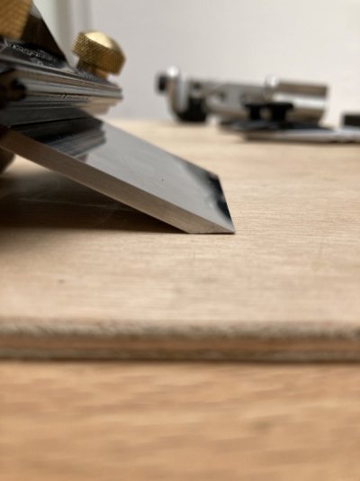

Als ik daarna de beitel op een plat vlak plaats zie je weer de enorm kier bij de vouw tov de ondergrond.
Vwb de honing guide kan ik zeggen dat de microbevel instelling niet "aan" stond, of wel dat deze in de normale stand stond en dus op 25 graden zou moeten wetten.

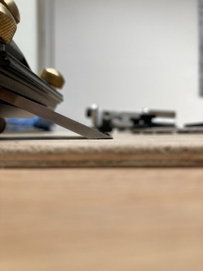

Dit heb ik gedaan nadat ik op de hand met de honing guide en zelfklevend schuurpapier de primaire vouw weer terug had geslepen in 25 graden.
Daarmee kreeg ik inderdaad de vouw zoals ik m wilde (en zoals de angle finder aangeeft).
Maar als ik in die setting de WM200 mal tegen de schaafbeitel zette zag je wel weer dat enorme verschil in hoek.

Dat zou kloppen als ik van 25 graden nog omhoog kon in graden maar hij zit onder de 25 graden dus dan zou ik met mijn micro nog niet een op 25 komen.....

Ik denk op de foto's te zien dat je met de rechter aanslag van de anglefinder WM200 van tormek gedeeltelijk op de steen, dus niet helemaal op de beitel steunt.
Ik denk dat de ingestelde hoek dus anders is dan je denkt.

Die schaalaanduidingen zijn een benadering. Als je alles op een machine doet werkt het prima. Maar als je twee meetsystemen gaat gebruiken, dan zie je dat ze van elkaar afwijken. Dan moet je dus de uitsteeklengte op de veritas corrigeren. Een serieuze hoekmeter met een lensje kost zo'n 300 euro. De digitale uitvoering er van begint bij 1000 euro. Even om aan te geven dat je verwachtingen van de nauwkeurigheid van je machines misschien wat te hoog zijn.

De wm200 is geen nauwkeurig meet instrument.
en hij staat volgens mij ook op 25,2 graden
hoi thomas, bedankt voor t meedenken, maar juist daarin ben ik zeer nauwkeurig geweest. Eerst de mal op de steen en dan langzaam omhoog rollen tot aan vouw. Dus daar zit het hem niet in helaas.
