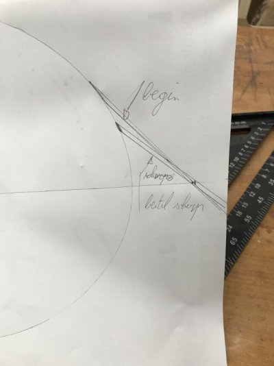

Ik denk dat ik een verklaring heb voor het probleem.
Bij de Tormek blijft de hoek niet gelijk tijdens het slijpen. Als je materiaal weghaalt wordt de hoek groter. Hoe meer materiaal er wordt weggeslepen, hoe groter de hoek wordt. Dat is eigen aan het systeem waarbij de beitel kantelt op een ronde steen.Bij een slijphulp op een vlakke steen heb je dit probleem niet.

Op de tekening is het wel extreem voorgesteld om het duidelijk te maken. Als je materiaal aan de vouw weghaalt, zakt de beitel en verandert de hoek. De holte wat ontstaat doet er niet toe. Je beitel wordt korter maar het scharnierpunt blijft hetzelfde. Dus krijg je een andere hoek.

Bekijk bijlage 103098

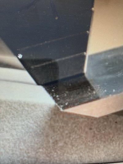

ja dat begrijp ik wel, maar je stopt natuurlijk zodra je een randje voelt aan de achterkant van de vouw (bur). dus op dat punt zou je dan nooit uit moeten komen. Misschien is wat je zegt in dit geval wel deels gebeurt omdat hij normaal is geslepen met de honing guide. Daardoor moest er nu extra materiaal weg geslepen worden omdat de tormek afwijkt tov de vertias guide. Daardoor zou in dit geval wel eens meer materiaal weg geslepen kunnen zijn waardoor inderdaad een andere hoek ontstaat. Alleen als je kijkt op de foto waar de beitel op de tafelstaat in de honing guide zie je dat de hoek juist minder is dan 25 graden en niet meer wat je zou verwachten als jouw verhaal helemaal van toepassing zou zijn. Dan zou de hoek eerder groter worden richting de 90 niet waar?

Op de foto rust de beitel met hoek boven (dus niet de snede) op het oppervlak. De hoek is dus groter geworden. De braam die je voelt is materiaal van snede. Dus als je de braam voelt is de beitel al gezakt.
