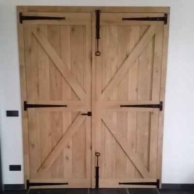

Ik ben ook geinteresseerd hierin. Uit Benchworks zijn uitleg meen ik te verstaan dat het zo moet: (en dat lijkt me ook logisch)
Bekijk bijlage 37442
Zo vorm je een schoor tussen de 'vaste' stijl die aan de scharnieren is bevestigd, en de regels waarop de deur 'hangt'.
Ik zal de onder en bovenkant van de schoorklamp ook horizontaal afzagen zodat deze dan ook ongeveer 5cm op de regels rusten.

Voordeel van de "foute" schoren is natuurlijk dat je één type deur links en rechtsdraaiend kunt hangen.

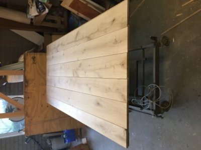

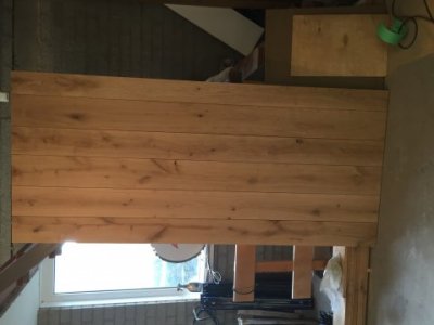

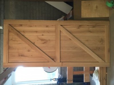

De deuren zijn inmiddels klaar. Ik heb uiteindelijk bison polymax cristal gebruikt om de planken te verlijmen aan het kader. Helaas kwam ik er niet onderuit om hier en daar een nageltje in het zicht te schieten.
Alles is gemaakt uit 2e keus eiken. De kaders zijn 23mm dik en de planken zijn 17mm om aan een totale deurdikte van 40mm uit te komen. Binnenkort worden ze afgehangen.
Ivm uploaden vanaf mijn iphone staan de fotos helaas op hun kant.

Dat is een mooie deur geworden, eigenlijk vind ik 2de keus eiken ook meestal mooier dan eerste keus. Vind dat dat hier ook goed is uitgepakt.
