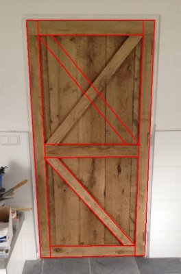

Wil graag weten hoe het wel moet. Maar vind sommige reacties wat lastig te lezen, dus omdat ik visueel ingesteld ben een plaatje. Zou onderstaande deur wel goed zijn?

Ik ben ook geinteresseerd hierin. Uit Benchworks zijn uitleg meen ik te verstaan dat het zo moet: (en dat lijkt me ook logisch)

Zo vorm je een schoor tussen de 'vaste' stijl die aan de scharnieren is bevestigd, en de regels waarop de deur 'hangt'.

Inhakend op Ernest en Tuoh, een eiken deur hoort in een paardenstal. Het is veels te duurzaam hout en ook nog eens loei zwaar. :D
om het nog beter te maken kun je naar mijn mening de schoren in de stijlen verdiepen. dit hoeft maar een paar cm. en alle verbindingen in het kader met pen en gat verbinding.

Dat het met de getoonde deur compleet fout zit is een ding dat zeker is.

Ik begrijp de gedachten achter een constructie waarin de schoor(en) begint onderaan tegen de hangstijl. Nooit heb ik zo'n configuratie in het praktijk gezien zelfs voor deuren of andere constructies waar zo'n principe werd gebruikt, denk aan fachwerk constructies waar schoren zijn altijd van regel tot regel. In de oude timmerboeken, die mijn van de Groot uit 1904, staat getekend de schoor schuin ingekeept in beide regels iets ten binnen van de hoeken regel/stijl.

Ik ken er niks van (van deuren maken, en veel andere dingen), maar heeft het er niet mee te maken of je al dan niet je kader (stijlen en regels) aanschouwt als een geheel dat 'oneindig' sterk is?
Als je de stijlen en regels van het kader beschouwt als afzonderlijke onderdelen die verbonden zijn met een verbinding (pen/gat bv.) die een verzwakking vertegenwoordigd en beschermd moet worden, dan speelt dit hier wel een rol.
Wanneer de diagonaal/schoor onderaan begint tegen de hangstijl, en bovenaan tegen de regel, dan introduceer je geen krachten op je verbinding (voornamelijk die tussen de onderregel en de hangstijl). Ga je er bij zo'n deur ook niet vanuit dat de hangstijl het enige vaste punt in de constructie is (=scharnieren 'oneindig' sterk), waar al de rest op wordt afgehangen?
Wanneer je de diagonaal/schoor onderaan begint op de onderregel, dan creeer je ten eerste geen driehoek maar een 'Z'. En breng je (een groot deel van) de kracht opgewekt door je hangende deur over op de verbinding tussen onderregel en hangstijl. Waardoor die het zou kunnen begeven.

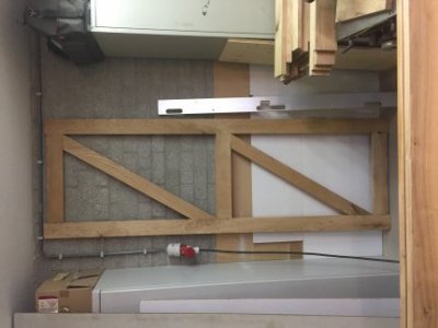

Inmiddels is het kader van 1 van de 4 deuren klaar.
Die discussie over de schoren is heel mooi, maar heeft er nog iemand ideeën hoe de planken op de kaders te bevestigen?
Zelf neig ik erg naar kozijnenlijm van frencken. Deze is blijvend flexibel dus in principe zou het hout moeten kunnen werken. Tevens worden de planken ook nog geschroefd in de rabat sponning.

Planken in de midden vv van flexibele lijm lijkt me zoals eerder gezegd (en ondersteund door André) de aangewezen manier, ziet er netjes uit!

je hebt gelukkig wel de staanders laten doorlopen; dat scheelt al de helft! Voor de rest zoals hierboven, maar dan met rvs koploze nageltjes fixeren op de diagonalen ( zie je niks van)
