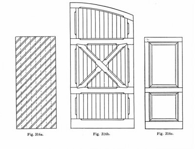

Vind het topic wel interessant en heb nog wat teruggezocht in het Handboek voor Timmerlieden (aanrader!). Daar wordt aangeraden om als het gaat de stijlen over de volledige hoogte van de deur te nemen en waar de regels zitten een halfhouts verbinding te gebruiken (pagina 162 & 163). Wanneer goed gespijkerd c.q. geschroefd wordt volstaat een deur met alleen regels en ertussen stijlen (& diagonalen) ook. Of een diagonale klamp nou van stijl naar regel moet lopen of van regel naar regel kan ik niet veel terugvinden, alleen dat deze van de buitenkant van de deur naar de scharnieren moeten lopen.
Maar een diagonale klamp van regel naar regel kan dus ook (Fig 316b). Figuur 316c Is trouwens een opgeklampte deur die van voor op een paneeldeur lijkt, maar waar achterop de mes en groef planken gespijkerd zitten (Figuur 317)!
