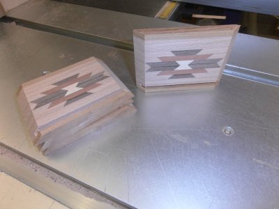

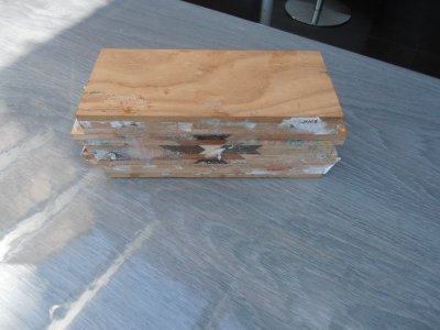

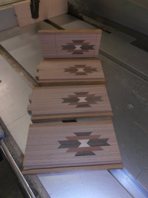

Nog een detailfoto van het verlijmde geheel dat de mand zal vormen.
Nu zoals bij de beenhouwer, schijfjes zagen en de mand samenstellen.
De rest volgt hopelijk deze avond.

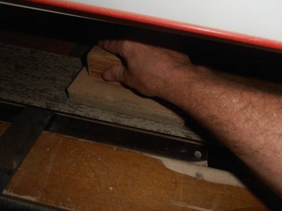

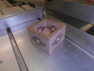

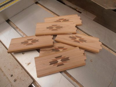

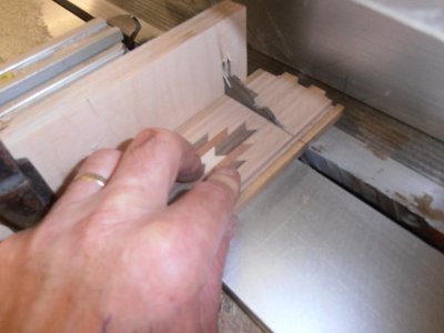

Deze namiddag al nuttige tijd besteed om het mandje samen te stellen.
Draaiwerk komt hier niet aan te pas.
Het is nu een brokje puur houtbewerking.

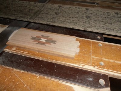

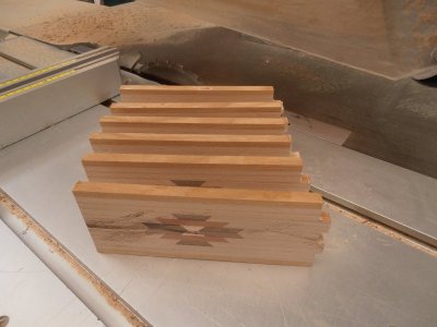

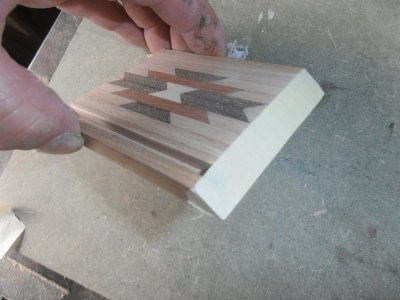

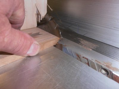

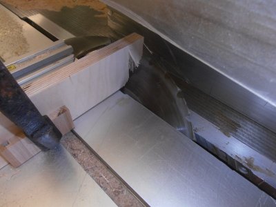

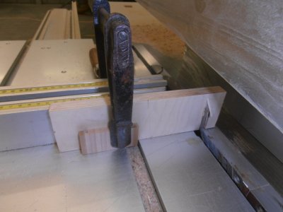

Mijn verlijmd geheel werd eerst met de paneelzaag in diktes van 10 mm gezaagd.
Er werd telkens per stuk één kant haaks gezaagd om dan gemakkelijk te kunnen schuren met de lange bandschuurmachine.
Ik heb er een 6-tal kunnen uitzagen, maar heb er maar 4 nodig.
Beter wat teveel dan te weinig. Het verlijmen bleef toch hetzelfde.

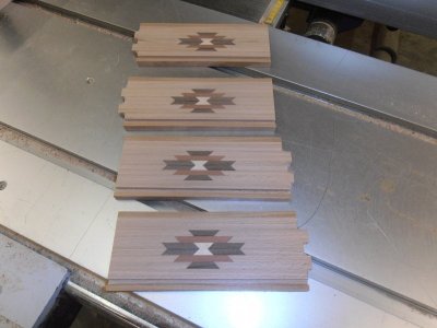

De beide kanten zuiver schuren met de lange bandschuurmachine.

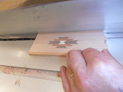

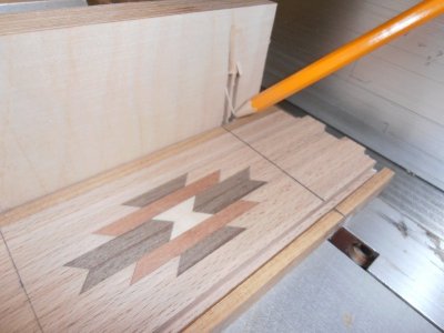

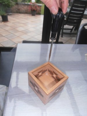

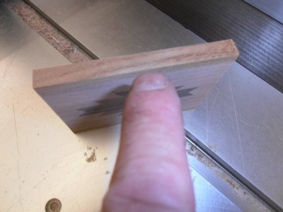

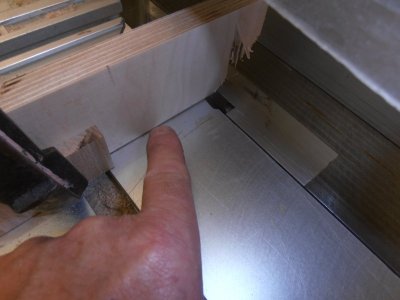

Groefje inzagen met de paneelzaag om er een bodempje erin te kunnen steken.

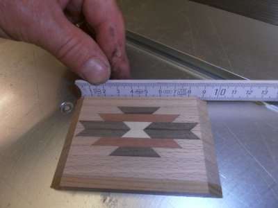

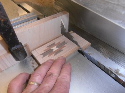

Plaats bepalen waar er eerst haaks moet gezaagd worden tegenover het detail.
Dit is op een 10-tal mm van het uiterste detaildeel.

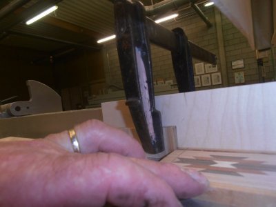

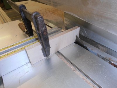

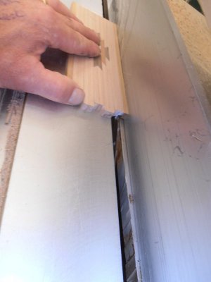

Met behulp van een multiplex-strookje te bevestigen via een spanschroef op de zaaggeleider heb ik een referentiepunt om én kant gemakkelijk haaks te zagen.
Als één kant haaks gezaagd werd, werd er een stootblokje vast gemaakt op de multiplex-strook om op lengte zagen.
De paneelzaag werd onder 45 graden geplaatst waarvan het aanslagblokje verplaats moest worden zodanig dat de bovenkant van het werkstuk mooi scherp was.
De groefkant moest op de rafel liggen anders zou ik een Chinees zagen.

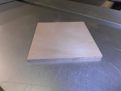

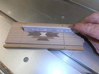

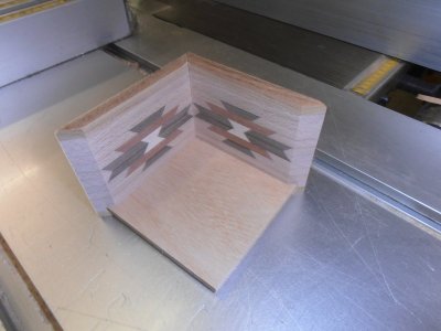

Bodempje opmeten en zagen.
Het is een vierkant.

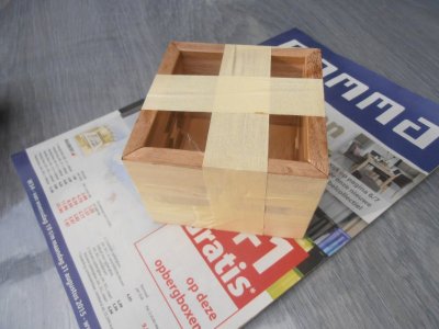

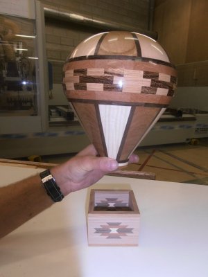

Het mandje vergaren (zonder lijm).
Voorlopige presentatie ballon en mandje.
Ik vind de combinatie geslaagd.

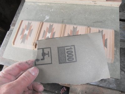

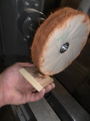

Nu de binnenkanten zeer fijn schuren tot korrel 1000 en polijsten alvorens te lijmen want mijn polijstborstels kunnen na de verlijming er niet meer in.

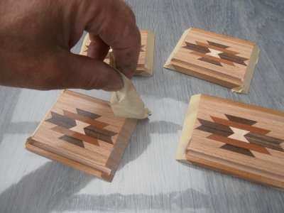

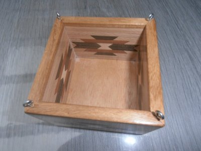

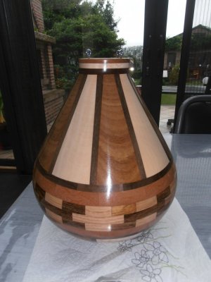

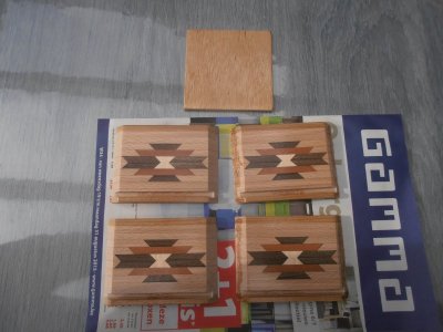

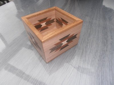

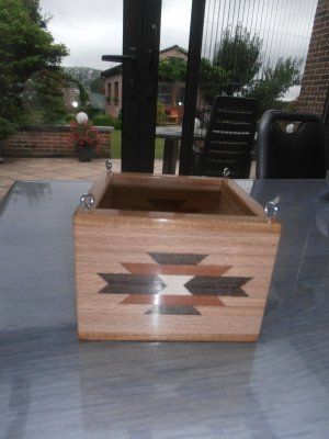

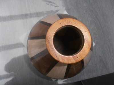

Nog een zoveelste update van mijn project.

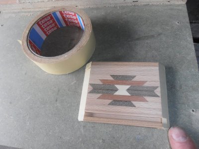

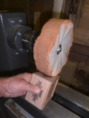

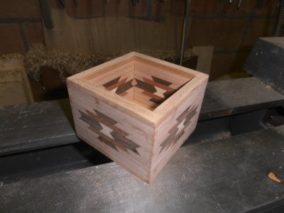

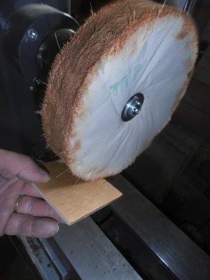

Na het koud vergaren van het mandje werden de binnenkanten eerst fijn geschuurd tot korrel 1000.
De binnenkanten werden ook gepolijst met de 3 verschillende borstels waarvan de verstekken afgeplakt waren met papierkleefband.
Zo blijven de verstekken met een gezaagd (ruw) oppervlak. Zo kan de lijm zijn werking doen aan de kopse kanten van de verstekken.
Het bodempje wordt eveneens op voorhand mee gepolijst.
Papierkleefband van de verstekken verwijderen.

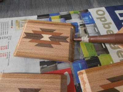

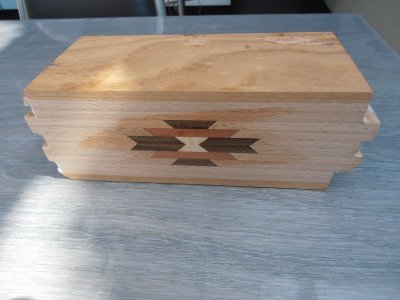

Het mandje lijmen en samenkleven in plaats van spanschroeven op te plaatsen.
Het is te klein om spanschroeven op te plaatsen.
Resultaat na uitharding van de lijm.
Na het lijmen werden de buitenkanten zuiver geschuurd tot korrel 100 en weer gepolijst met de 3 borstels.
Resultaat na het polijsten.

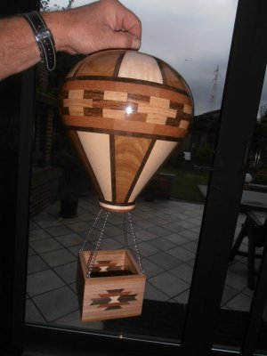

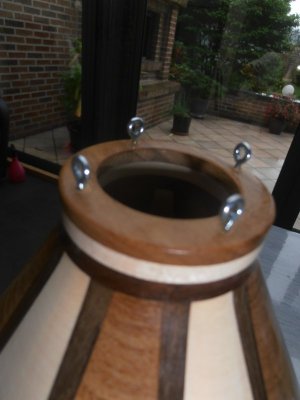

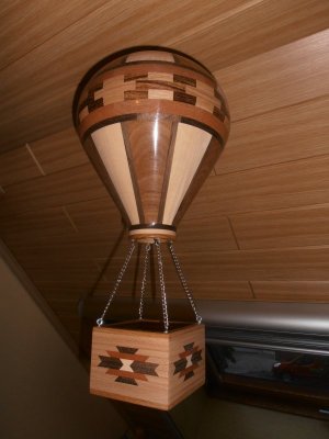

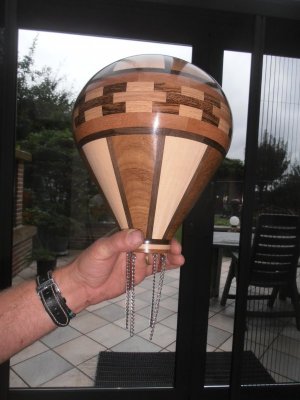

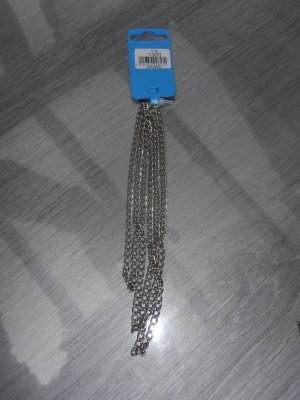

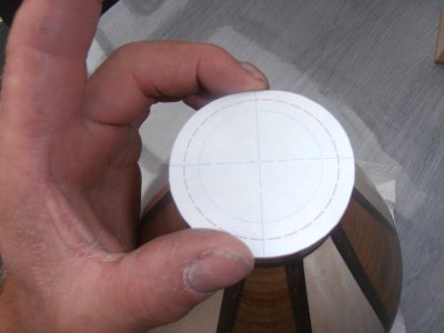

Het huwelijk tussen ballon en mandje is nu aangetreden.
Mijn keuze gaat niet naar touwtjes, kabeltjes, maar wel naar kettingetjes.

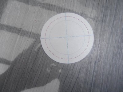

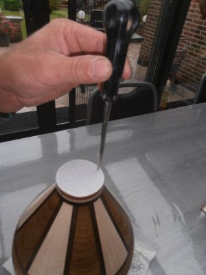

In de ballon worden 4 oogschroefjes gedraaid, maar deze moeten precies op een gelijke afstand geplaatst worden. Daarvoor heb ik weer beroep gedaan door in autocad een tekeningetje te maken waar de 4 punten moeten worden gepriemd.
Schroefoogjes indraaien.
Gaatjes priemen in het mandje en ook schroefoogjes indraaien.

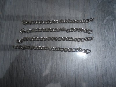

Vier kettingetjes op afmeting knijpen (+/- 90 mm).

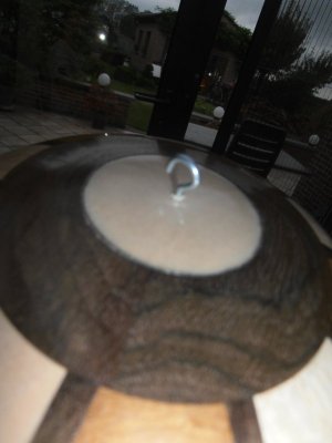

Kettingetjes monteren aan de ballon en het mandje en een open schroefoogje aan de boven kant van de ballon indraaien om te kunnen hangen.

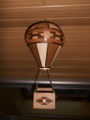

En zie hem nu voorlopig hangen in een kamer. Is hij niet prachtig?
Nu nog mijn gedachten plaatsen op een staander om het geheel eraan te hangen.
Er zit al een idee in mijn hoofd waarvan het resultaat weer zal volgen.
