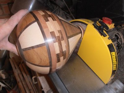

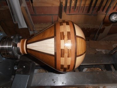

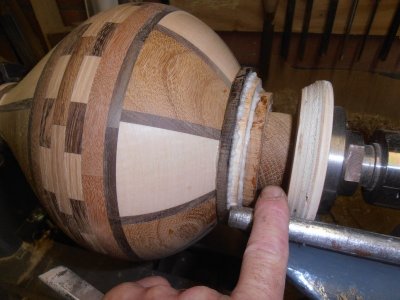

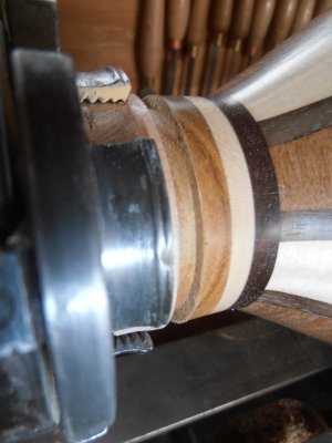

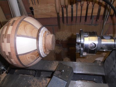

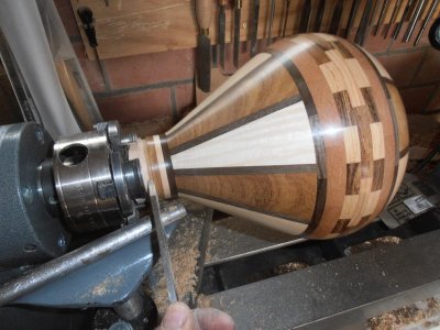

De laatste loodje werden vandaag toegepast aan de luchtballon tot de afwerking ervan. Gisteren een te drukke dag gehad om verder te doen.

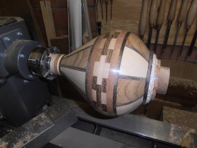

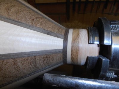

Bovenste hulpblokje gedraaid om een klauwkop erop te kunnen spannen/plaatsen.

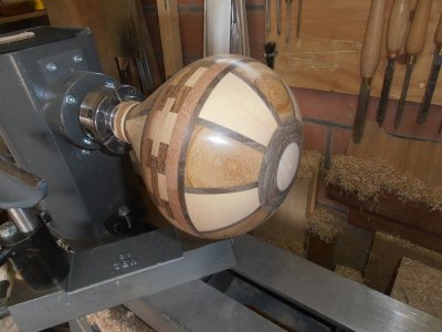

Het geheel van de draaibank genomen en gedraaid om het onderste rechte gedeelte te kunnen draaien op diameter.
Onderste gedeelte gedraaid.

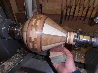

Een groot gedeelte schuren tot over de detail segmenten ongeveer tot korrel 400.

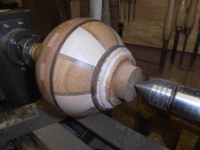

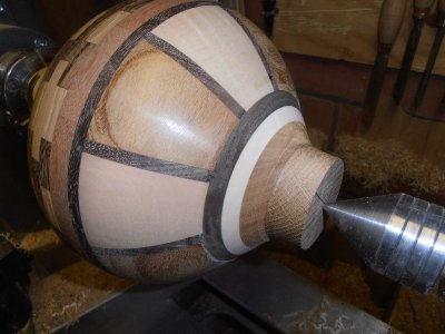

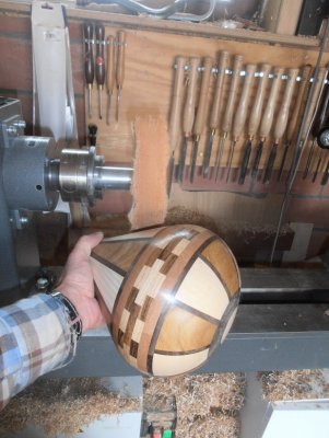

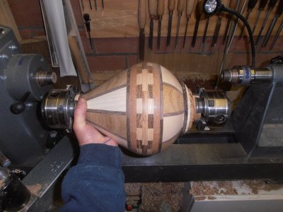

Het geheel weer afgenomen en 180 graden gedraaid op de draaibank om de bovenkant van de luchtballon te kunnen draaien.

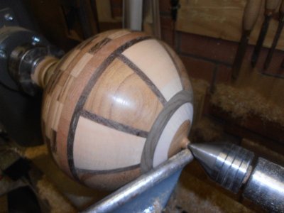

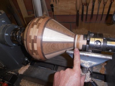

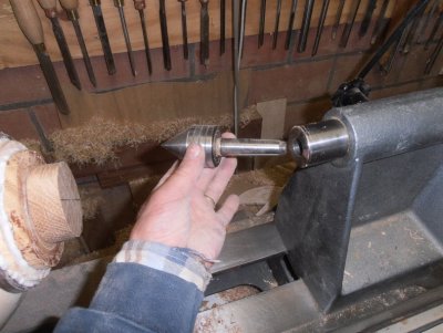

Meedraaiende centerpunt in het schuivende gedeelte plaatsen en tegen het werkstuk heel lichtjes aanspannen om het slingeren te vermijden.
De ronding van de ballon wat verder op vorm gedraaid.

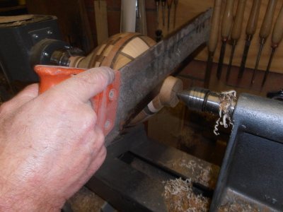

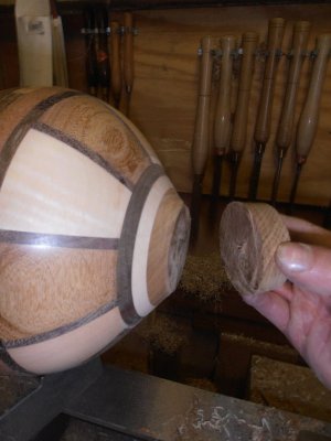

Het hulpblokje met de handzaag afzagen. Als ik het volledig zou afdraaien zou de kans heel groot geweest zijn dat mijn ballon schade zou oplopen.
Hier heb ik het zekerste voorgenomen.
Het schuivende centerpunt weer tegen de ballon plaatsen en zo voorzichtig mogelijk op vorm draaien. Een zeer scherpe beitel is hier zeker een must.
Op een bepaald ogenblik moet het schuivende centerpunt weg om de volledige vorm te kunnen realiseren.

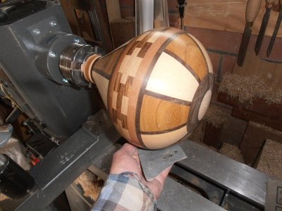

Het geheel werd dan nog eens volledig geschuurd tot korrel 1000 op een tamelijk laag toerental.

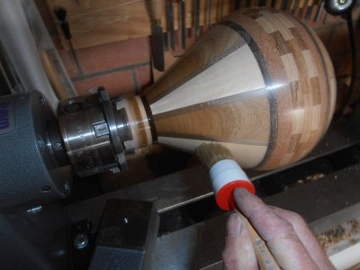

Een laagje poriënvuller opzetten met de borstel en dit met een draaiende draaibank.
Na het uitdrogen weer fijn schuren met korrel 600 en 1000.

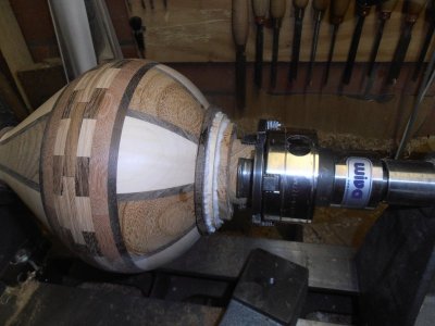

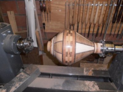

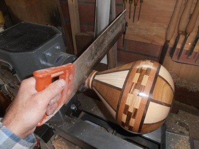

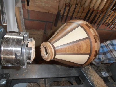

De onderkant afdraaien, maar ik durfde het niet volledig afdraaien doordat het nog een tamelijk groot geheel is.
Ik heb een 4-tal mm diep gegaan en de laatste 6 mm heb ik met de rugzaag doorgezaagd.

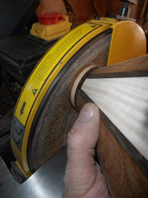

De rest wat bij geschuurd via de schijfschuurmachine en met de hand.

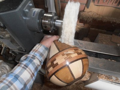

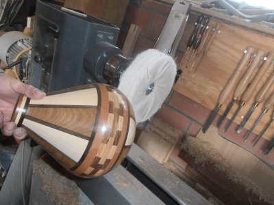

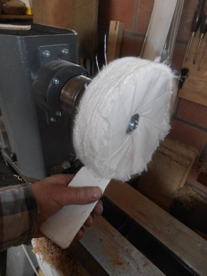

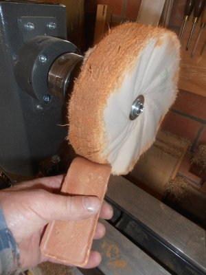

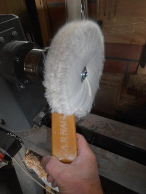

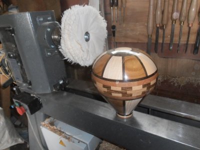

Nu afwerken met de polijstborstels in 3 stappen tot de carnouba laag.
Eerste bewerking polijsten.
Tweede bewerking polijsten.
Derde bewerking polijsten (carnouba).
Nog een selfie.

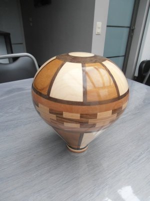

Eindresultaat ballon (romp)

Even een vraag: als je met de kapzaag een stukje eraf zaagt, hou je dan de zaag stil en laat je de draaibank draaien?
Of zaag je het normaal af door de draaibank te blokkeren?
Raymond,
Ik ga nooit een draaibank draaiend houden als ik met een rugzaag iets afzaag.
Met andere woorden, de draaibank stond stil.
Veiligheid gaat hier voor.
