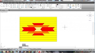

Meron,
Ik heb zopas iets uitgetekend via autocad.
Dit zou langs de vier zijden komen van het vierkantig mandje.
Ik denk dat dit passend zal zijn bij de ballon.
Wat is uw mening van u en alle forumleden?
Alvast bedankt voor het volgen en de positieve reactie Meron.

Meron,
Bekijk bijlage 34414
Didier, ik twijfel over de schuine lijnen die zie ik niet in de ballon en zou dan ook voor rechte lijnen kiezen...maar wie ben ik nou om een kunstenaar te vertellen wat hij zou kunnen doen, wat u ook kiest het zal het werkstuk alleen verder verfraaien!
Ik twijfel niet en vind dit heel mooi, het zou een heel mooi passend mandje zijn zeker door die lijnen die erin zitten past super bij de rest. Doe zeker verder zo.

Eerlijk gezegd durf ik niet echt met een advies te komen met een werkstuk als dit.
Enige wat ik zou willen aangeven, het draait om de luchtballon, niet om de mand, oftewel de kunst van het weglaten van al te veel drukke details kan belangrijk zijn zodat mensen naar de ballon ipv de mand kijken.

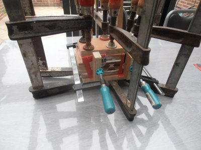

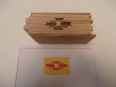

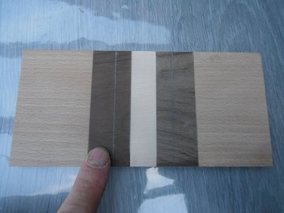

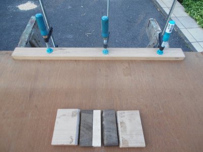

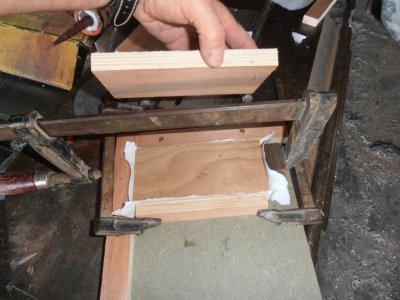

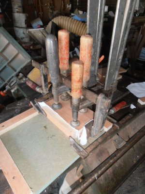

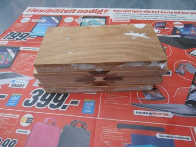

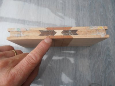

Al is het een tijdje geleden dat ik niets meer heb gepost rond mijn luchtballon, ik heb niet stil gezeten.
De zaag en lijm voorbereidingen werden uitgevoerd waarvan ik nu pas de laatste verlijming heb gedaan.
Met wat geluk kan ik deze namiddag na de uitharding van de lijm verder doen.

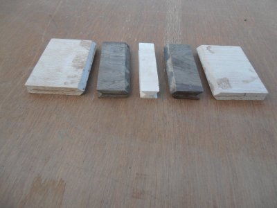

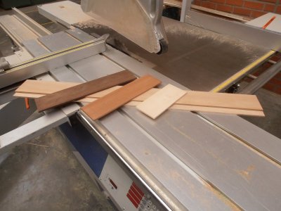

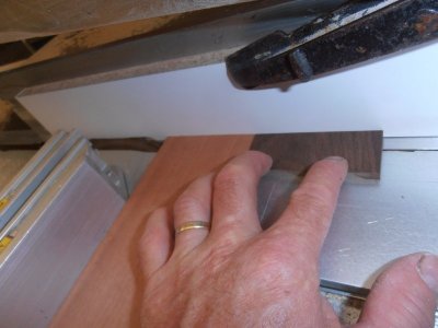

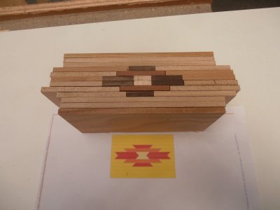

Het hout werd eerst gezaagd en geschaafd om vervolgens te zagen volgens mijn uitgetekende model.
Hiervoor heb ik de paneelzaag gebruikt op mijn school om de vijf verschillende soorten hout correct te kunnen verzagen.
Op de foto zien jullie er vier staan, maar ik had er één vergeten bij te leggen.

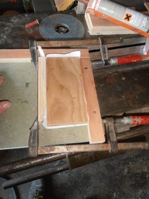

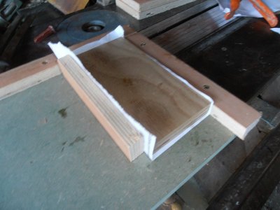

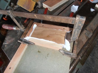

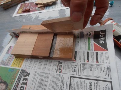

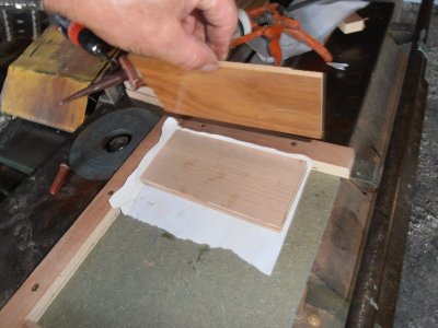

Het verlijmproces is in verschillende fases gebeurd.
De 3 buitenste lagen werden eerst apart gelijmd doordat daar geen detail meer inzit. Dit was vrij simpel om op te spannen.

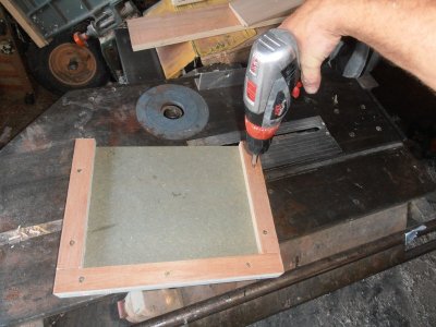

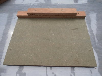

Ik heb het toch in een soort malletje gelijmd om de vlakken aan de kopkanten en zijkanten gelijk te houden.
Het malletje werd eerst rondom rond haaks gezaagd. Daarna strookjes multiplex van een 30-tal mm op geschroefd gelijk met de buitenrand mdf-plaatje.
P8210469.jpgP8210478.jpgP8210480.jpgP8210481.jpgP8210483.jpgP8210484.jpgP8210486.jpgP8210487.jpg
sirjacobsd
27 feb 2014
2.795
44

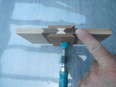

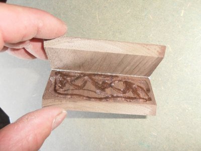

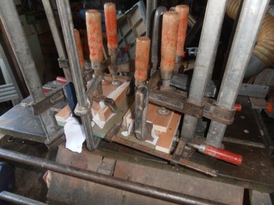

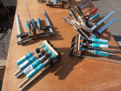

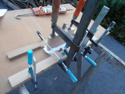

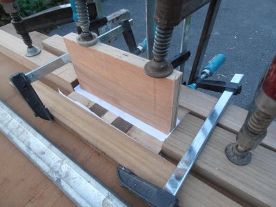

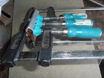

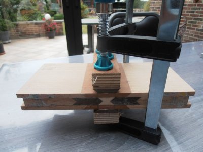

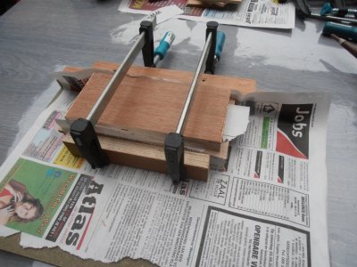

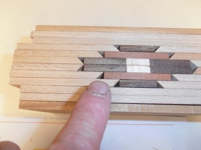

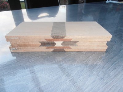

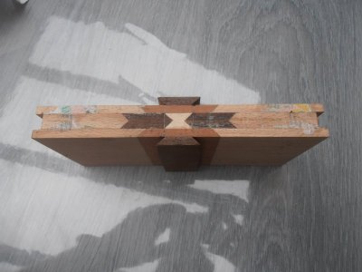

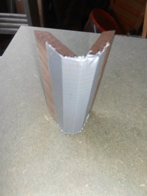

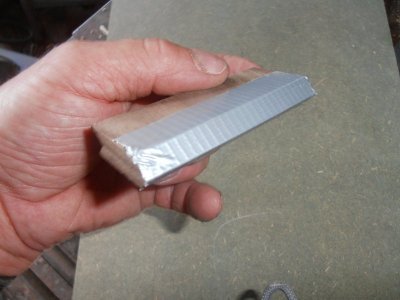

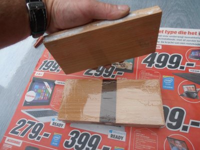

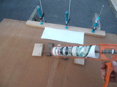

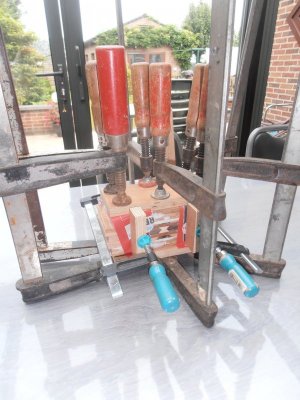

De 2 middelste lagen verlijmen in verschillende fases via plakband en spanschroeven.
Ieder deeltje werd apart verlijmd om daarna alles samen te spannen.
P8210460.jpgP8210459.jpgP8210461.jpgP8210462.jpgP8210464.jpgP8210489.jpgP8210490.jpgP8210493.jpgP8210494.jpgP8210497.jpg

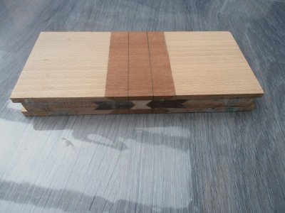

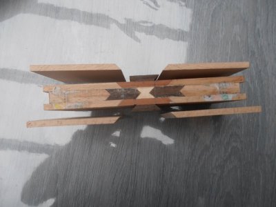

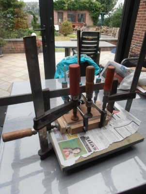

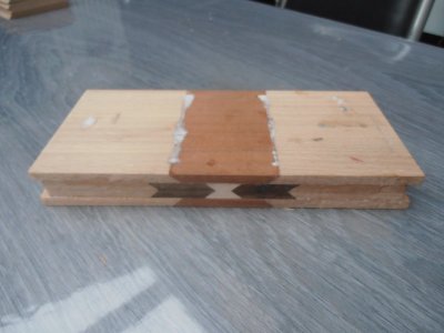

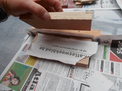

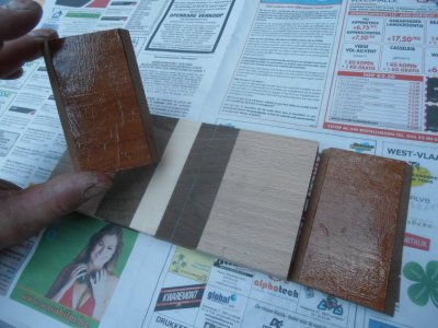

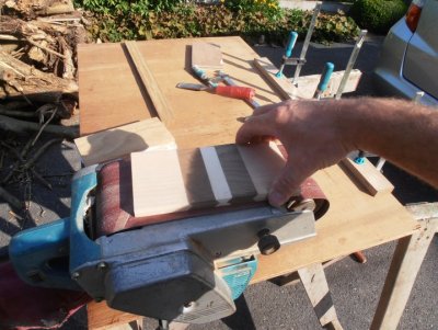

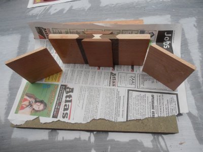

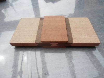

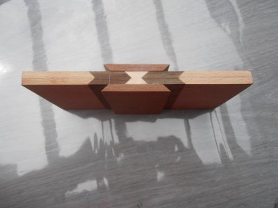

Na de droging van de 2 middelste lagen werd er aan de buitenkanten weer een laagje opgelijmd, maar eerst werd de uitgekropen lijm weggeschuurd.
De plaatst eerst correct bepaald.
De verlijming ervan.
Eindresultaat.
De zij stukjes van deze laag bij lijmen.
De mal die eerde al gebruikt werd is aangepast om de volgende stappen te kunnen uitvoeren.
Resultaat na uitharding lijm.

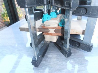

Na het vlak schuren met de machine werd de plaats weer bepaald voor de volgende lagen en precies op dezelfde wijze gaan lijmen.
De eerder gelijmde 3 buitenste lagen nu verlijmd met het ganse verlijmde detail.
Nu weer wachten tot alles aan elkaar vast gehecht is om verder te kunnen doen.
